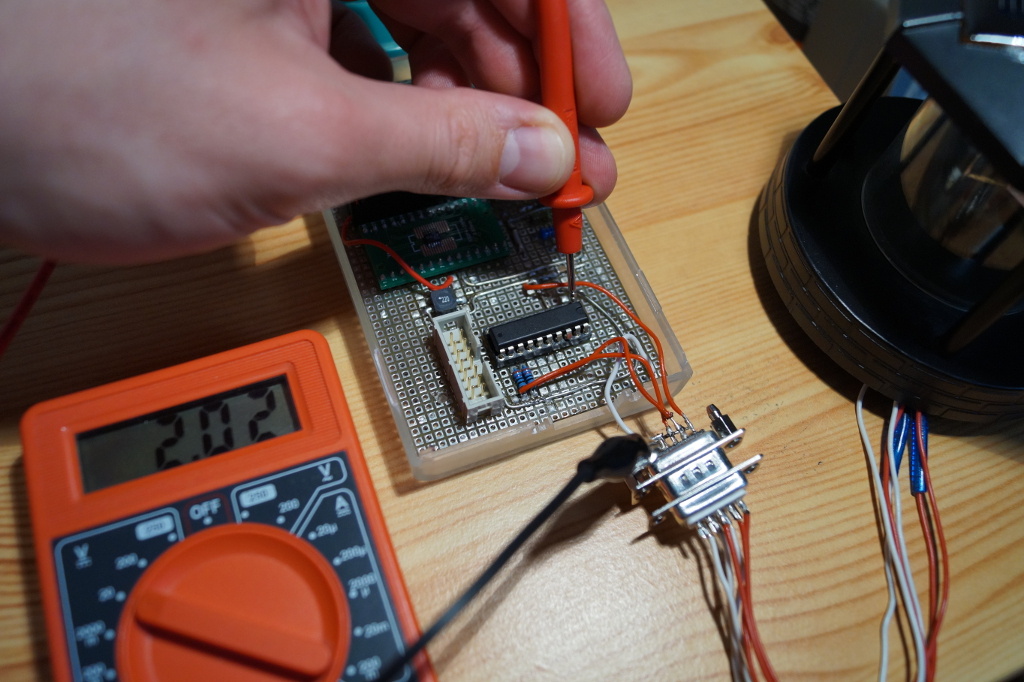

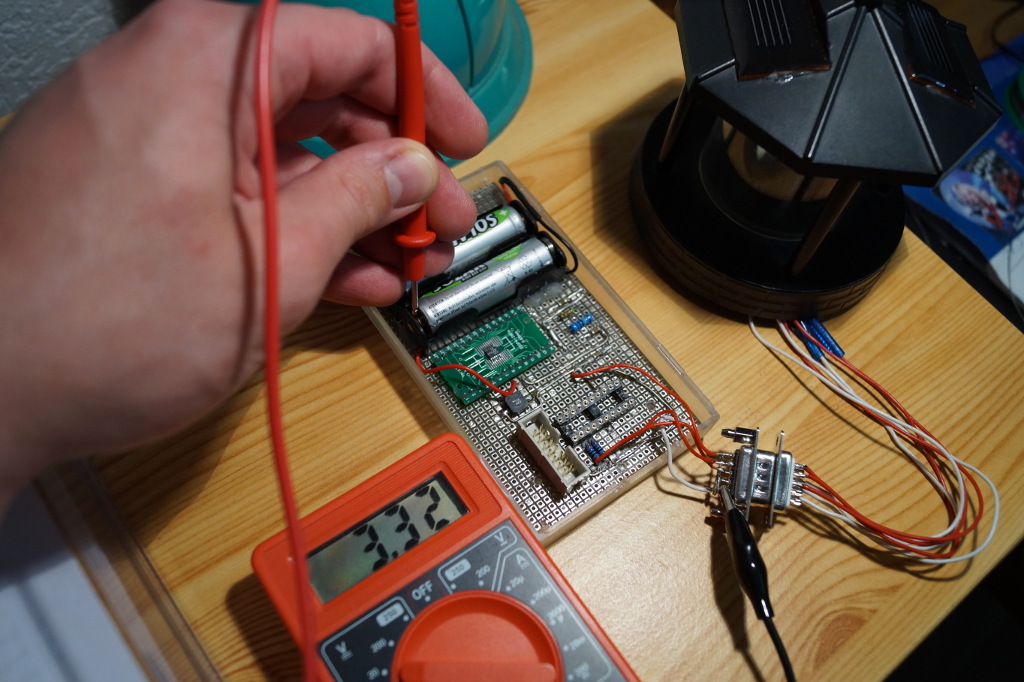

ich habe in den letzten Wochen an einer Schaltung für eine
Solar-Gartenleuchte gearbeitet. Die Schaltung (siehe Laderegler.pdf) hat
folgende Eigenschaften:
- Die Schaltung wird mit einer Solarzelle (1V, 200mA) versorgt
- Es wird ein LTC3105 als Laderegler verwendet
- Es werden NiMH Akkus (Ansmann Mignon AA 800mAh) verwendet
- Die Steuerung der LED sowie eines kleinen Motors übernimmt ein MSP430
Probleme
Lasse ich die Schaltung ohne MSP430 "laufen", messe ich wie erwartet die
3,3 Volt Ladespannung an den Akkus, ABER es fließt kein Strom in die
Akkus.
(siehe ohne_msp.jpg)
Lasse ich die Schaltung mit MSP430 "laufen", erreiche ich nur noch 2,2
Volt Ladespannung, obwohl der MSP430 im Low-Power-Mode3 läuft und nur
maximal 1.7µA Strom zieht. Ich verstehe nicht, warum die Spannung so
"dramatisch" einbricht.
(siehe mit_msp.jpg)
Fragen
Kann mir Jemand sagen, was ich hier schaltungsteschnisch falsch mache?
(Die LTC3105 Schaltung ist mehr oder weniger 1:1 dem Datenblatt
entnommen. Einen µC sollte man zwar eigentlich an den LDO Ausgang
hängen, aber die Spannung am LDO fällt ab, sobald keine Eingangsspannung
mehr vorhanden ist. Der µC soll jedoch immer laufen.)
Hat Jemand eine Idee warum die Akkus nicht geladen werden?
(Der LTC3105 erzeugt laut Datenblatt bei 1V Input Voltage --> 80mA
Output Current.)
Ich bin um jeden Ratschlag dankbar!
#4368545
Deine kleine Solarzelle liefert die 200 mA wohl nur, wenn die Sonne voll
draufknallt. Messe mal den Kurzschlußstrom bei voller Bestrahlung, bei
seitlicher und bei bewölktem Himmel.
Du brauchst mehr Siliziumfläche, um den Akku voll zu bekommen.
Vielleicht auch 3 Pärchen parallel, gerichtet auf 9Uhr, 12Uhr und 15Uhr
Sonnenstand. Parallelgeschaltet über drei Schottkydioden.
Wenn auch bei Regen geladen werden soll, ist noch mehr Fläche nötig.
Richtwert ist der Kurzschlußstrom.
Beim "Benchtest" unbedingt Halogenlampen verwenden - Led geht gar
nicht...
Gruß   -   Werner
Moderator (Firma: Titel) Persönliche Seite #4368615
Michael S. schrieb:
> Fragen Kann mir Jemand sagen, was ich hier schaltungsteschnisch falsch
> mache?
Nein, das kann man so nicht sagen. Aber eines kann man sagen: du die
Inbetriebnahme falsch, denn du testest eine neue Schaltung mit realen
Komponenten. Ich würde statt der Solarzelle einfach mal ein Netzteil als
Quelle nehmen. Und dann kontrollieren, ob der Schaltregler überhaupt tut
wie er soll...
> Die LTC3105 Schaltung ist mehr oder weniger 1:1 dem Datenblatt entnommen
Der Trick am Schaltregler ist der, dass auch das Layout ein wichtiges
Bauteil des Reglers ist. Üblicherweise findet man dazu einen Vorschlag
im Datenblatt. Man kann natürlich auch selber mal drüber nachdenken und
kommt dann auf sowas:
http://www.lothar-miller.de/s9y/categories/40-Layout-Schaltregler
Auch dein Schaltregler hat diese Stromkreise...
OP #4369432
danke für die beiden hilfreichen Beiträge.
Ich habe mir inzwischen ein Labornetzteil beschaffen können und siehe
da,
die Schaltung macht plötzlich was sie soll und die Batterien laden auch.
Und das ganze mit MSP430.
Der Kurzschlußstrom der beiden in Reihe geschalteten Solarzellen beträgt
bei diesen trüben Tagen gerade mal 40mA, statt der propagierten 200mA.
Ich werde also meine Zellen ersetzen müssen. Entweder neue und stärkere
oder einfach mehr von den bisherigen.
Der Link von Lothar Miller ist im übrigen sehr lesenswert und
interessant, vielen Dank!
