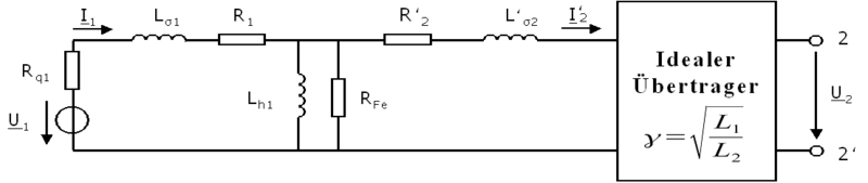

Folgende Situation: Ich schicke einen Strom (50 A, System ist
stromgeregelt) in einen Trafo welcher ein Übersetzungsverhältnis von
30:1 hat. Der Wirkungsgrad beträgt ca. 90 %.
Ein idealer Trafo hätte einen Ausgangsstrom von 1500 A. Als Last ist ein
Wassergekühltes Kupferprofil eingesetzt (Induktor).
Da der Trafowirkungsgrad nicht 100 % ist, kann man grob abschätzen wie
hoch der Strom im Induktor ist? Ist dieser trotzdem 1500 A und nur die
Spannung ist eingebrochen?
LG Sarah
OP #4369336
Stimmt, den hatte ich gar nicht auf dem Schirm.
Offensichtlich bricht die Spannung dann wohl etwas ein aber auch der
Stromwert (wegen parallelem Magnetisierungsstrom) reduziert sich. Die
Wahrheit liegt bei einem realen Trafo also irgendwo dazwischen.
Vermutl. benötigt man wohl die genauen Trafodaten um eine Aussage bzgl.
des Stromes auf der Sekundärseite machen zu können.
Jetzt weiß ich aber schonmal Bescheid, dass der Strom sich nicht
verdreißigfacht und die Spannung ebenfalls nicht um Faktor 30 reduziert,
bzw. dass die Verluste auf beide Größen sekundärseitig einen Einfluss
haben.
LG Sarah

Gast #4370489
So wie ich aus den vorhergehenden Antworten lese, dreht sich es hier um
einen für die Induktionserwärmung entwickelten Trafo. Da fließen
wirklich höhere Blindströme als Wirkströme. Über den Daumen: MF hier
noch mit Trafokern(ca. 10 khz) etwa das zehnfache, HF hier Lufttrafo(Ca.
1 Mhz 30 fach und mehr.). Die Stromübertragung wird grob über den
Kopplungsfaktor gerechnet. Bei solchen Trafos ist es schwierig sekundär
offen zu messen, das sie überwiegend die Hauptinduktivität eines
Schwingkreises sind.
Earl hat dazu mit seinem Ersatzschaltbild die richtige Information
gegeben.
mfg
