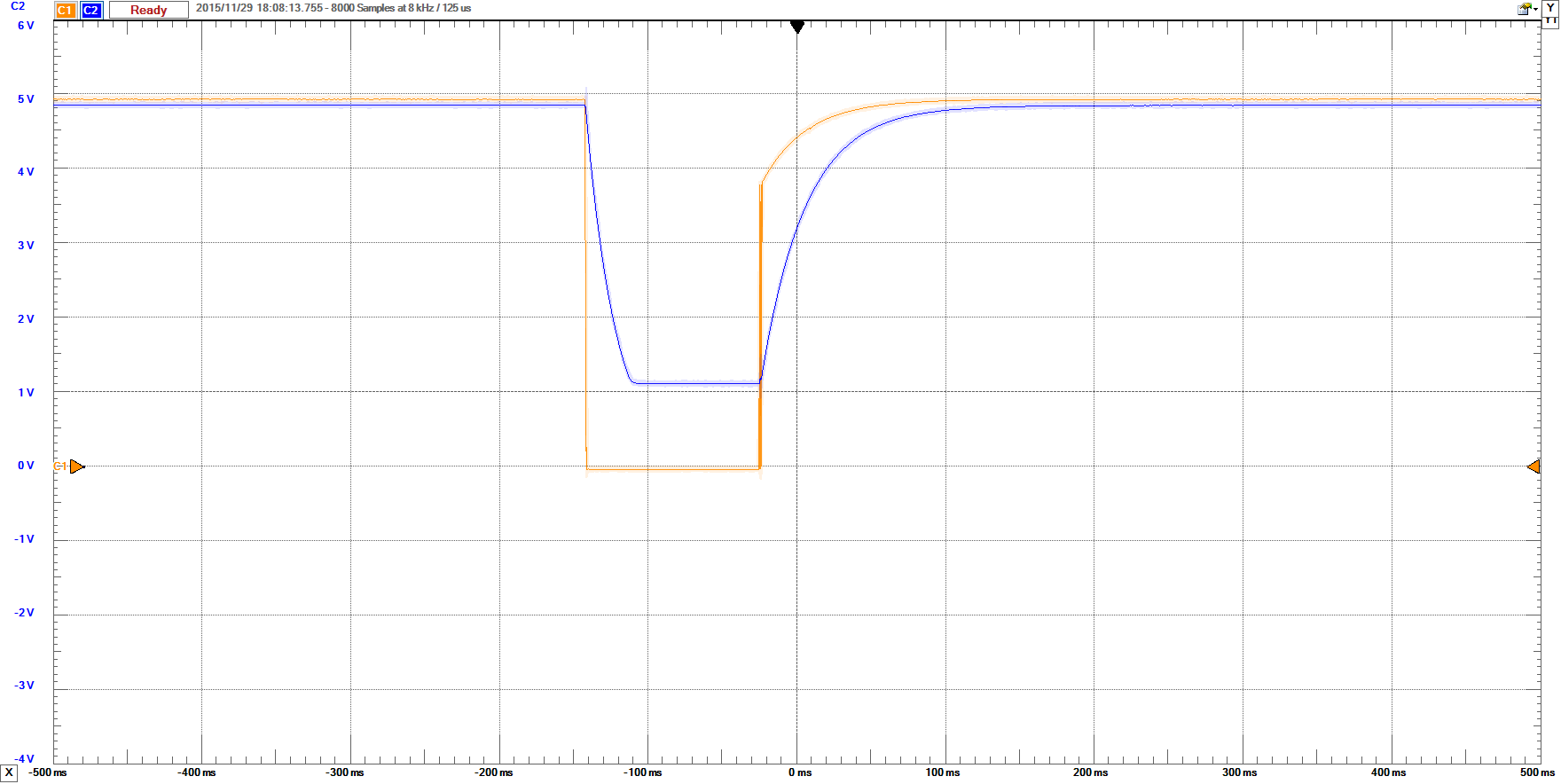

Hallo liebe Community
Habe mich mal mit einer einfachen Tasterentprellung (wie im Artikel auf
mikrocontroller.net beschrieben) versucht doch das Ergebnis lässt zu
wünschen übrig ;-)
Die Schaltung ist wie im Bild aufgebaut mit:
R1 = 10k
R2 = 22k
C  = 1µ
Als Inverter dient ein 74LS132 Nand Gatter (1 Eingang auf High)
Jedoch entlädt sich der Kondensator bei Tastendruck nicht ganz.
Siehe Oszibild
Was mache ich falsch?
Ist intern im Nandgatter ein Pullup eingebaut oder welchen Denkfehler
habe ich?
http://www.mikrocontroller.net/articles/Entprellung
LG
Good129

Ein Blick in das Datenblatt der LS-TTL-Logikfamilie (von
ON-Semiconductor, siehe Anhang) sagt "IIL -400 uA (Maximum)". Die
Begriffserklärung für IIL:
"IIL: Input LOW current - The current flowing out of an input when a
specified LOW voltage is applied to that input."
In dem Datenblatt ist auch beispielhaft dargestellt, wie ein NAND in
LS-TTL aufgebaut ist. Dort ist u.a. ein 18 kOhm Pull-Up-Widerstand gegen
Vcc eingezeichnet.
Also ja, in deiner Schaltung fällt die Spannung am Kondensator nicht auf
0 V, da ein Strom aus dem Eingang des Logik-ICs herausfließt.
Du sollst auch keinen Inverter nehmen, sondern einen Schmitt Trigger.
man beachte das Symbol im Schaltplan.
Zum Glück hast du tatsächlich einen Nand-Schmitt-Trigger verwendet.
R2 ist zu groß. Nimm maximal 1k Ohm bei LS-TTL oder 220 Ohm bei
Standard-TTL.
