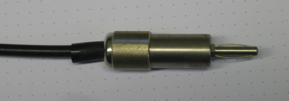

ich bin auf jede Menge Kabel gestoßen, die an einer Seite einen
BNC-Stecker, auf der anderen Seite den Stecker auf dem Foto haben. Das
Kabel ist ein 50-Ohm-Koaxkabel (RG58).
Der Stecker sieht aus wie ein geschirmter Bananenstecker ohne einen
Anschluß für die Schirmung. Also wie PL ohne Überwurfmutter.
Diese Kabel begegnen mir immer dort, wo man auch altertümliche
Oszilloskope findet. Nur wie heißt dieser Stecker und wozu dienen diese
Kabel?

Am Vaters alten URV (Röhrenvoltmeter) ist auch so ein "tiefes Loch", wo
exakt dieser Stecker hineinpasst. Gibt es sicher auch ne Bezeichnung
für...
Mal bei Rainer Förtig oder Oppermann anrufen?

Diese Stecker gab es an Geräten mit sehr hochohmigen Eingang oder für
Hochspannung <5 kV.
Der Grund war der sehr gute Isolator aus Polystyrol (Trolitul) oder
Keramik für Hochspannung und die sehr solide, maßgenaue Ausführung.
Für HF war der Innenleiter als Büschelstecker ausgebildet.
Außer bei Scopes oder Röhrenvoltmetern in Geräten wie Teraohm-Metern,
pH-Metern, Ionisationskammern und Geigerzählern zu finden.

Nee, die du meinst, sind kleiner im Durchmesser.
Die hier gemeinten (von RVM u.a.) haben vorn am Stift einen Durchmesser
eines Bananensteckers. Und hinten (am GND) schätze ich mal 13mm...
