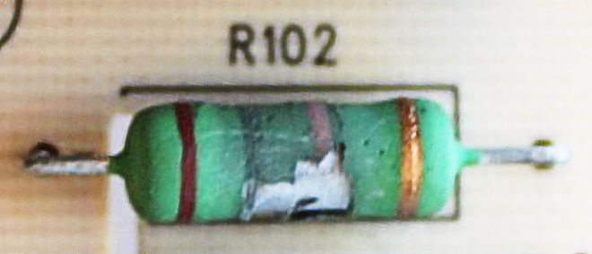

ich habe auf einer Platine einen Widerstand dessen Größe ich nicht
erkennen kann, ich messe knapp über 1,3MOhm. Ich bin einfach sehr
verunsichert was die Farben angeht (außer Gold). Ich sehe dort: braun,
grün, violett, gold.
http://www.bilder-upload.eu/show.php?file=2d80eb-1448879760.png
Der Hersteller kann dazu leider keine Angaben machen, es stehen mir auch
keinerlei Unterlagen zur Verfügung.
Viele Grüße,
​Stephan

Jonnyerdnuss schrieb:
> Ich sehe dort: braun, grün, violett, gold.
Das wären (theoretisch) 150 MOhm ...
Nein, der war mit Sicherheit wesentlich niederohmiger.
Denn wie man unschwer erkennt, wurde der Widerstand recht heftig
überlastet,
so daß mittig im vorderen Bereich die keramische Beschichtung abgeplatzt
ist.
Die beiden mittleren Farbringe sind durch die Überhitzung verfärbt und
nicht mehr einwandfrei zuzuordnen.
Nachts werden alle Katzen grau und in der Gluthitze einer Überlastung
alle Widerstandsfarbringe auch...
Ich würde den auslöten und mal von unten draufschauen, vielleicht ist da
die Originalfarbe der Ringe noch an einer Stelle zu erahnen, große
Hoffnung hätte ich da allerdings nicht.

Falk B. schrieb:
> Das Bild ist zu dunkel und zu unscharf.
Jo, stimmt. Aber hier würde ein besser ausgeleuchtetes und scharfes
Makro vermutlich keinen wesentlich höheren Erkenntnisgewinn bringen...
Habe dem Bild mal EBV-technisch etwas "unter die Arme gegriffen" und das
Ergebnis hier angehängt.
Man erkennt ganz gut, daß die mittleren beiden Ringe wortwörtlich
abgeraucht sind, auch die Schutzbeschichtung des Widerstandes hat dort
viel von ihrer grünen Farbe eingebüßt.

MaWin schrieb:
> Wahrscheinlich braun grau silber gold und damit 0.18 Ohm 5%
Das halte ich in Anbetracht des Zustandes dieses Widerstandes für eine
zwar plausible, aber gewagte Spekulation.
Ich denke, man kann momentan nicht viel mehr erkennen, als daß die
beiden mittleren Ringe von unterschiedlicher Farbe sind und der rechte
möglicherweise aus einer Farbe besteht, die etwas dicker aufträgt...
Könnte von daher genauso gut braun schwarz gold gold, also 1 Ohm 5%
gewesen sein, solange man nicht weiß, wie die goldene Farbe sich bei
Überhitzung verhält. Letzteres könnte man natürlich durch vorsichtiges
"Rösten" des vorhandenen Goldringes, z.B. über einem Bunsenbrenner
testen...

MaWin schrieb:
> Wahrscheinlich braun grau silber gold und damit 0.18 Ohm 5% und der
> Bauform nach 2 Watt.
Dem Bild nach zu urteilen ist es ein billiges Schaltnetzteil eines
Konsumergerätes.
Das wird der Sourcewiderstand sein.
Die liegen in dem Bereich von 0,18Ohm. Passt also.
Da ist mit Sicherheit der FET und noch mehr defekt.

Danke für eure Unterstützung, um die Frage der Herkunft zu klären: Es
handelt sich um eine Steuerplatine einer Waschmaschine.
Die Maschine lief tadellos, wurde ausgeschaltet und beim nächsten
Einschalten gab es keine Reaktion mehr. 230V 50Hz kommen an der Platine
an, das Display zeigt aber keine Reaktion. Da der Widerstand sehr
mitgenommen aussieht habe ich diesen im Verdacht (vermutlich sind aber
auch andere Bauteile hops gegangen).
Auslöten ist momentan schwierig da ich geschäftlich unterwegs bin, ich
kann aber morgen früh ein besseres Bild machen und hier reinstellen.
Es ist außer einem FET, ein paar Minirelais, drei Kondensatoren und ein
paar Varistoren eigentlich nichts auf dieser Platine drauf (nichts was
ich mal ebend austauschen könnte).
Also ist 0,18Ohm die wahrscheinlichste Lösung?

Ich glaube das ist ein R102.
Jetzt schaut man mal schnell in das Schaltbild von, huch, das hast du
uns
wohl vorenthalten... hm Um welches Gerät geht es denn?
