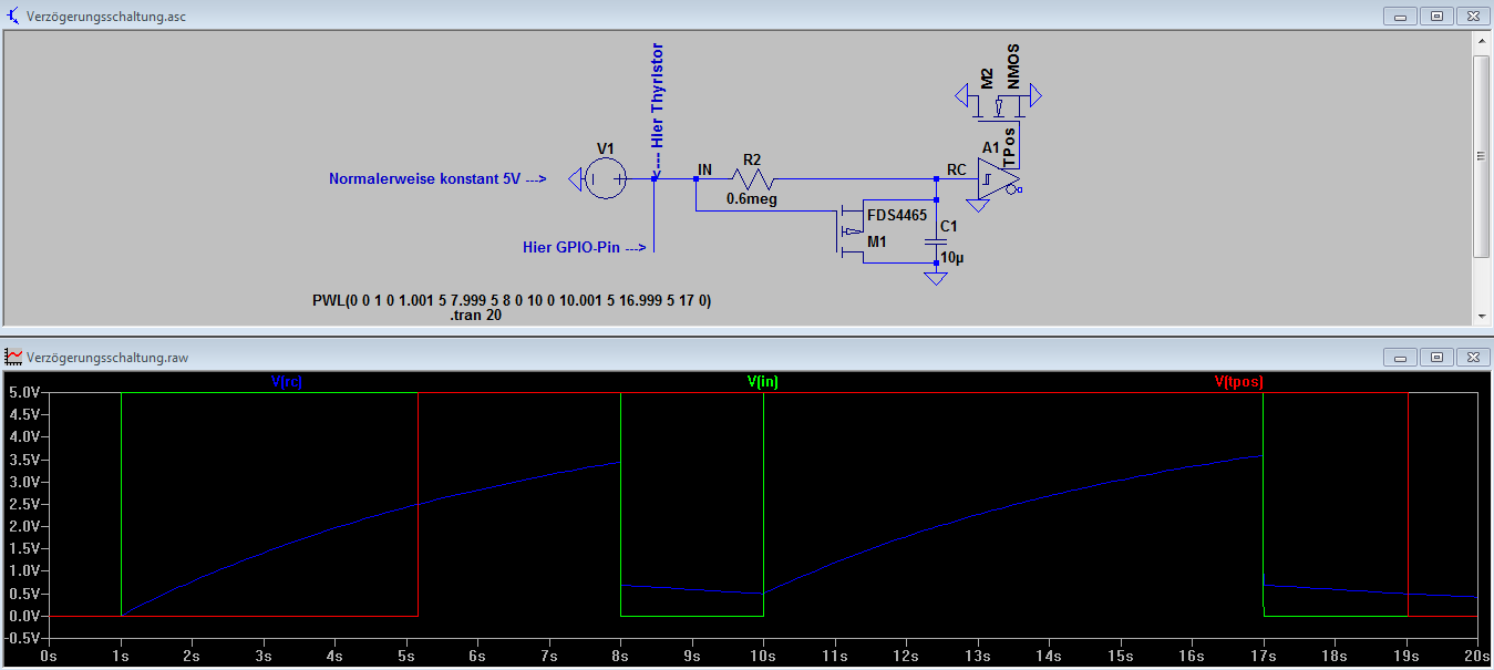

Hallo!
Vorab muss ich sagen, dass ich ein ziemlicher Laie in elektrotechnischen
Angelegenheiten bin. Ich möchte aber gern mehr darüber lernen. :-)
Ich habe ein kleines Bastelprojekt für mein Raspberry Pi. Ich betreibe
es mittels eines ATX-Netzteils, welches ich mittels eines solchen
Schaltfolgeconverters einschalte:
https://www.conrad.de/de/schaltfolgekonverter-35-v-15-a-1-x-ausein-rastend-1-st-701240.html?sc.queryFromSuggest=true
Das funktioniert auch soweit super, allerdings kann sich das Raspi damit
nicht selbst ausschalten. Ich möchte also die beiden grünen Kabel
mittels eines der GPIO-Pins und einem Transistor kurzschließen, damit
das Netzteil ausgeschaltet wird.
Es gibt eine spezielle Datei, welche ausgeführt wird, wenn Linux
herunterfährt. Hier möchte ich den Code für den GPIO-Pin parken.
Das Problem:
Wenn an dieser Stelle das System vom Strom getrennt wird, kann nach
Rücksprache mit einem Linuxexperten das Dateisystem beschädigt werden!
Ich benötige also eine Verzögerungsschaltung, die dafür sorgt, dass das
System tatsächlich erst einige Sekunden später ausgeschaltet wird.
Hierzu habe ich mir eine kleine Schaltung zusammengebastelt, welche
zumindest in LTSpice fast wie gewünscht funktioniert.
An V1 liegen normalerweise konstant 5V an. Da mir das simulieren eines
Thyristors nicht so recht gelingen will, habe ich das tatsächliche
Verhalten der Schaltung mit einem Spannungsverlauf emuliert. Ziel ist
es, dass V(TPos) um 4 oder mehr Sekunden nach V(IN) auf 5V schaltet.
Wenn dies geschieht, wird das Netzteil wie gesagt abgeschaltet und auch
die 5V Spannungsquelle schaltet ab.
Hierdurch soll der P-Kanal-Transistor auf leitend geschaltet werden und
den Kondensator entladen. Aber aus irgendeinem Grund entlädt sich der
Kondensator nur während der negativen Spannungsflanke von V1 (und auch
dann nicht komplett, abhängig vom gewählten Endladungs-Transistor und
dem Ladewiderstand). Wenn ich den Widerstand so hoch ansetze wie jetzt,
entlädt sich der Kondensator nicht einmal mehr ausreichend, um den
Schmitt-Trigger wieder umzuschalten. Ich könnte mir vorstellen, dass bei
einem zu schnellen wiedereinschalten des Raspi dadurch Probleme
auftreten könnten.
Kann mir jemand meinen Denkfehler erklären?

Gast #4371062
Wenn du den Kondensator wieder entladen willst - warum nicht einfach mit
dem Digitalsignal vom Ausgang des Komparators? Am besten noch mal
Tiefpass und Komparator, damit du die Impulslänge für den
Schaltfolgekonverter getrennt einstellen kannst.
P.S. Abschalten soll das Netzteil 5 Sekunden nachdem der GPIO hochohmig
wird. Da braucht es wohl 2 Elkos. Der GPIO lädt einen Kondensator, der
den Strom für den Zeitgeber-Kondensator liefert, nachdem der GPIO
hochohmig wird.
