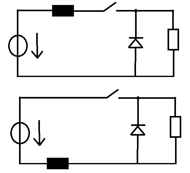

ich habe Probleme mit dem Verständnis für Schaltungen, die von
"Standardschaltungen" abweichen.
Wenn mal ein Widerstand woanders ist oder eine Spule verdreht ist, habe
ich Probleme, den Sinn der Schaltung zu verstehen.
Ich habe mal was hochgeladen, wo nur die Spule versetzt wurde.
Tut in beiden Fällen die Schaltung dasselbe?
Danke

Kennst du die Maschen- und Knotenregeln?
Beispiel: du hast drei Bauteile in Reihe an einer Spannungsquelle. Es
ist egal, in welcher Reihenfolge die angeordnet sind, weil der Strom
durch alle drei durch muss.
Bei einer Parallelschaltung ist es egal, ob der Widertstand links und
die Spule rechts ist oder anders rum. Der Strom teilt sich auf und
fließt durch beide Bauteile (wenn die Frequenz nicht gerade unendlich
hoch ist).
Ich würde vorschlagen, dir im Internet zu den oben genannten Begriffen
mal einiges anzulesen.
#4370464
Was den Verlauf des Gesamt-Stroms angeht ist das Verhalten gleich. Das
gleiche gilt für die Spannungsverläufe über die Bauelemente (zwischen
den jeweiligen Eingängen).
Die Potenziale (Spannung gegen Masse) der einzelnen Knoten sind
natürlich nicht gleich. Würde man daher zwischen den beiden
Serienimpedanzen das Potenzial messen wäre der Verlauf invers zum
anderen Fall.
