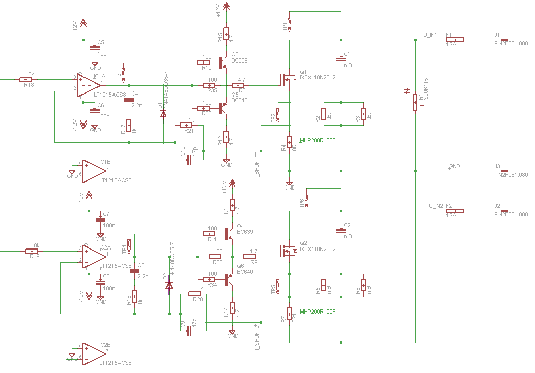

mal wieder ein paar Fragen zu einer Elektronischen Last.
Im Rahmen einer Projektarbeit habe ich (mit zwei Kommilitonen) schonmal
so ne Last entwickelt. Das ganze lief eig. auch ganz gut. Probleme
hatten wir jedoch mit der Regelung, die nur in einem Arbeitspunkt
wirklich gut war.
Da das Thema für mich gerade mal wieder aktuell ist wollte ich auch mal
um Rat fragen.
Im Anhang findet ihr einen Auszug wie wir den Leistungsteil realisiert
hatten. Das Problem war, dass wir die Regelung für einen Arbeitspunkt
empirisch Eingestellt hatten. Sobald man diesen Arbeitspunkt verließ
wurde die Regelung deutlich schlechter (langsamer, langen einschwingen).

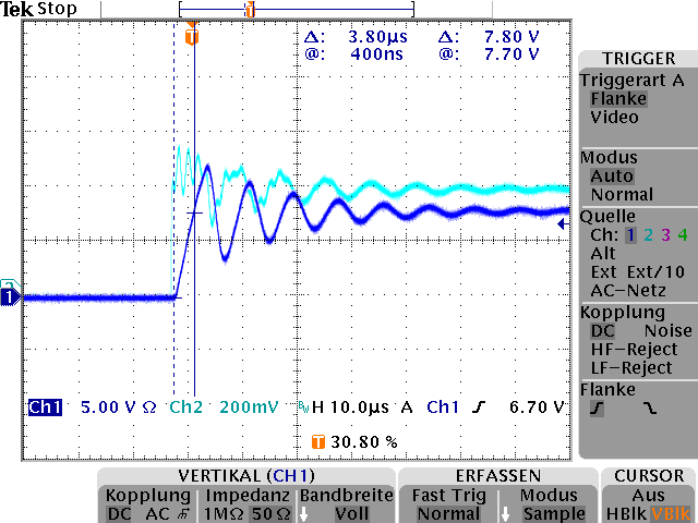

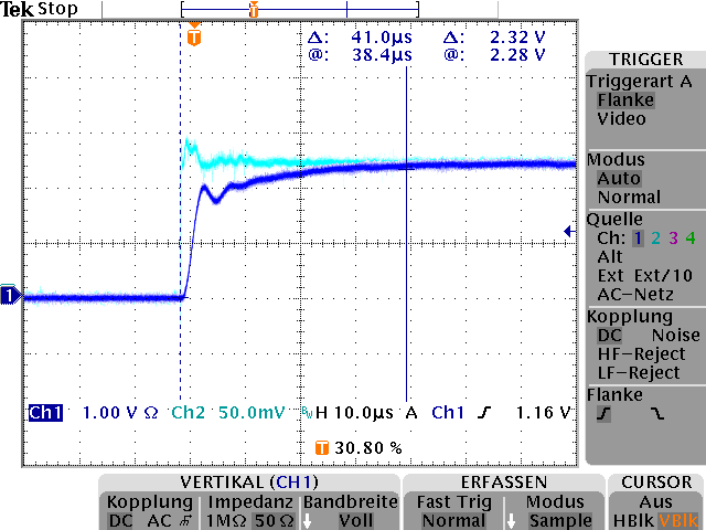

Hab mal noch zwei Bilder reingepackt auf denen das zu sehen st. Die
Regelparameter sind wie gesagt identisch. Dunkelblau: Istwert, Hellblau:
Sollwert.
Bei Bild 03 würde man aber wahrscheinlich sagen, dass der P-Anteil zu
groß ist bei 07 wäre denke ich der I-Anteil zu groß.

Warum schwingt das? Weil der FET eine nichtlineare Kennlinie hat oder
ist das eher ein Layoutproblem, dass da was vom Lastkreis in den
Sollwertkreis reinfunkt (weil ja irgendwie auch der Sollwert schwingt -
was er aber nur tut wenn ich wirklich Strom fließt).
Wie kann man das in den Griff bekommen? Geht das nur mit Gain Scheduling
oder Adaptiven Regelungen?
Vielleicht habt ihr ein paar konstruktive Anregungen für mich wie ich
das Regelverhalten zufriedenstellend - über mehrere Arbeitspunkte-
hinbekomme :)

Ich bin mir jetzt nicht sicher inwiefern die Totempole Treiberschaltung
das Schwingen verstärkt, da es eine Art "Lose" von 1,4V in die
Regelstrecke bringt (Übergang von einem zum anderen Transistor.
Die Treiber sind hier vieleicht auch gar nicht nötig, da die Mosfets ja
nicht hart geschaltet werden (Umladen des Gates um mehrer Volt) sondern
im linearen Bereich geregelt wird (Nur kleine Spannungsänderungen am
Gate)
Mal sehen was hier die Profis sagen (Arno, Falk, MaWin, ...)
Im DaBla Fig.8 sieht man, dass die Steilheit des Mosfet bei "kleinen"
Strömen bis etwa 30A nahezu proportional zum Strom ansteigt. Daher
steigt auch die Schleifenverstärkung an (in diesem Fall die Teilung mit
dem Shunt) und außerdem verstärkt sich je nach Last der Miller-Effekt am
Mosfet, wodurch die kapazitive Last für den Bipo-Treiber und die
Phasendrehung in der Schleife größer wird.
Die 4R7 in den Kollektorleitungen der Bipos vergrößern die
Basis-Kollektor-Kapazität und damit die kapazitive Last des OPV. Die
Basiswiderstände senken die Polfrequenz aus Transistorkapazitäten und
Quellwiderstand und erhöhen dadurch ebenfalls etwas die Phasendrehung.
Man wird die Korrektur so auslegen müssen, dass bei den größten Strömen
und der ungünstigsten Last kein Überschwingen auftritt, natürlich kostet
das Geschwindigkeit.

Also würdest du die Totempole ganz weg lassen und die Regelung so
einstellen, dass sie im schlechtesten Fall (war bis jetzt bei kleinen
Spannungen und großen Strömen)nicht zum überschwingen neigt?

ArnoR schrieb:
> Das ist übrigens keine
> Totempole-Schaltung,
Asche auf mein Haupt, sorry ich habe Mist erzählt.
Zumal durch R35 und R36 keine harte Lose da ist, sondern die Gate
Kapazität der Mosfets bei kleineren Änderungen über diese Widerstände
umgeladen werden.
