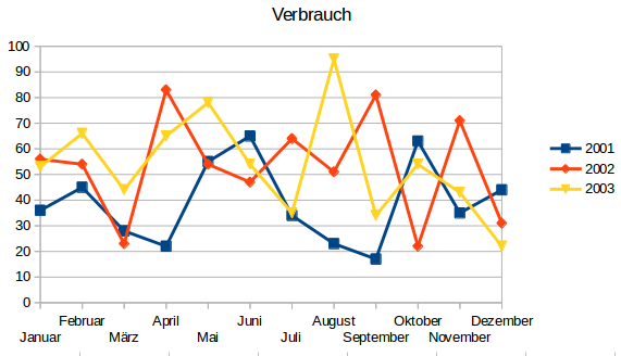

Gast #4380851
hp-freund schrieb:
> Vielleicht in der Art?
Möchte das Thema nochmals aufgreifen und fragen ob mir
doch jemand helfen kann !
Wie kann man so was was hp-freund gezeigt hat mit LO-Calc
erstellen wenn man nur einen Datensatz hat.
Danke sehr

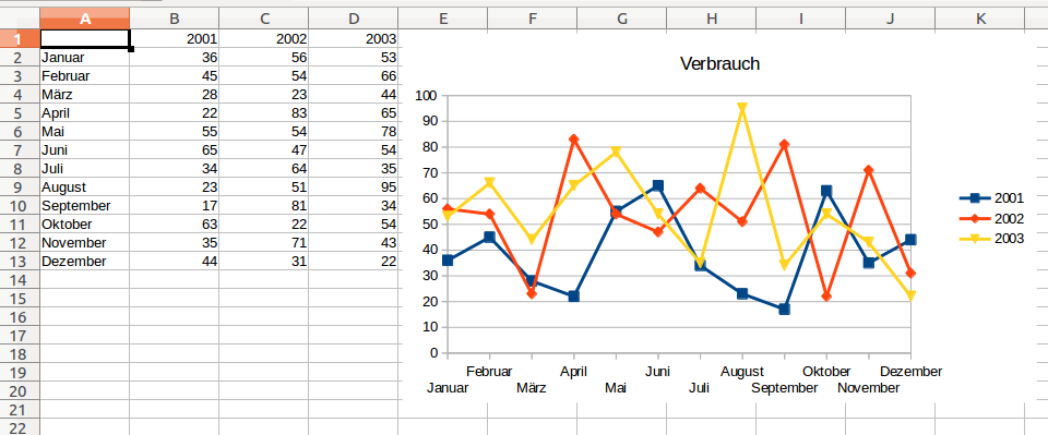

Gast #4380866
ich hätte dir die Anleitung von meinem Diagramm geben können, allerdings
sind die Datensätze vermutlich anders aufgebaut als deine so das das
nicht viel bringen würde.
Mit dem Diagramm Assistenten und 2-3 kleinen Einstellungen war das
Erstellen kein Problem.
Wenn deine Daten nicht geheim sind, kannst Du sie ja (teilweise)
anhängen, dann schauen wir mal...
Gast #4380992
hp-freund schrieb:
> Im Anhang noch den Aufbau meiner Tabelle.
Das sieht sehr gut aus, so stell ich mir das vor.

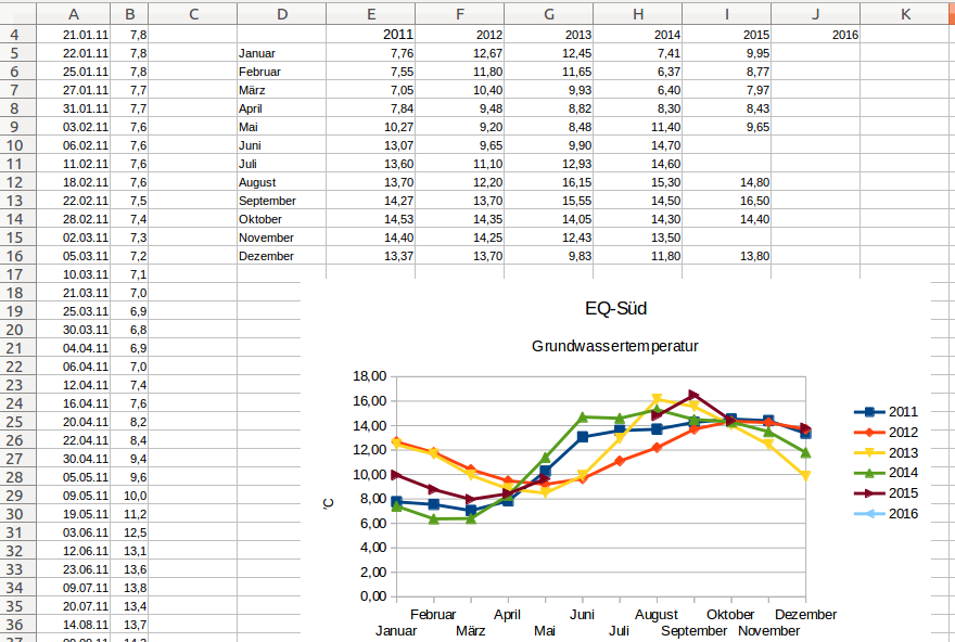

Gast #4381498
Lieber hp-freund,
ich würde also auf dein Angebot zurückkommen.
Gerne würde ich zwei unterschiedliche Datensätz posten, jetzt aber
erst mal eine "einfachen" Datenreihe. Wenn ich das Prinzip
verstanden habe, brauche ich die zweite komplexere Reihe vielleicht gar
nicht zum Besten geben und damit deine Zeit verschwenden.
Die angehängte "einfache" Datenreihe hat jedoch die Eigenschaft, dass
die Werte von der Zeitachse her total unterscheidlich sind, sie also
keine gleichen Zeitabstände hat. Auch gibt es pro Jahr unterschiedlich
viele Werte.  Hoffe das ist kein Problem.
Bei der evtl. zweiten Datenreihe wäre das anders. Dort sind die Daten
quasi pro Monats (12 Daten/Jahr) orientiert.
Dann bin ich gespannt.
Danke für die Hilfe.
Grüße.
Gast #4381562
Moin,
durch die verschiedenen Datumseinträge in den verschiedenen Jahren
müsste man so natürlich einiges rechnen und es ergeben sich 365
Horizontal-Werte im Diagramm.
Das ist dann eher nicht Vorteilhaft.
Besser wäre die Monatsdarstellung. Die lässt sich durch Mittelung leicht
bestimmen.
Es kommt natürlich darauf an wie Du das möchtest.
Tageweise oder Monatsweise?
Wobei bei der Tageweisen Darstellung Prinzipbedingt die meisten Werte so
wie so interpoliert werden müssen, also "wertlos" sind.
Eine Alternative wäre auch noch die Wochenweise Darstellung. Dazu müssen
die Daten in Kalenderwoche umgerechnet werden.
Muss Du entscheiden, oder wenn Du die Monatsweise Auswertung schon hast
können wir auch die nehmen...
Gast #4381797
Danke sehr für die Super Vorlage.
Ich glaube ich hab es verstanden und kann das als Beispiel nehmen.
Für die Monatspunkt hast du in diesem Fall Mittelwerte gebildet und
daraus dann separate Tabellen fürs Jahr erzeugt. Wenn ich nur
Monatswerte habe, sind das dann schon die Werte die in den kurzen
Tabellen stehen müssen.
Für die Darstellung steht dann bei Bearbeiten-> Datenbereich das
Wichtige drin. Da  muss ich mal etwas experimentieren, da
ich wenig Erfahrung damit habe, aber ich glaube ich komme zurecht.
Das hat mir sehr geholfen , vielen Dank dafür.
Grüße.
Gast #4381850
Genau. Vor allem im Diagramm selbst. Wenn Du die Elemente des Diagramms
anwählst ergeben sich dadurch unterschiedliche Kontext-Menüs.
Damit ist es dann möglich alle Parameter des Diagramms zu verändern.
Viel Spass!
