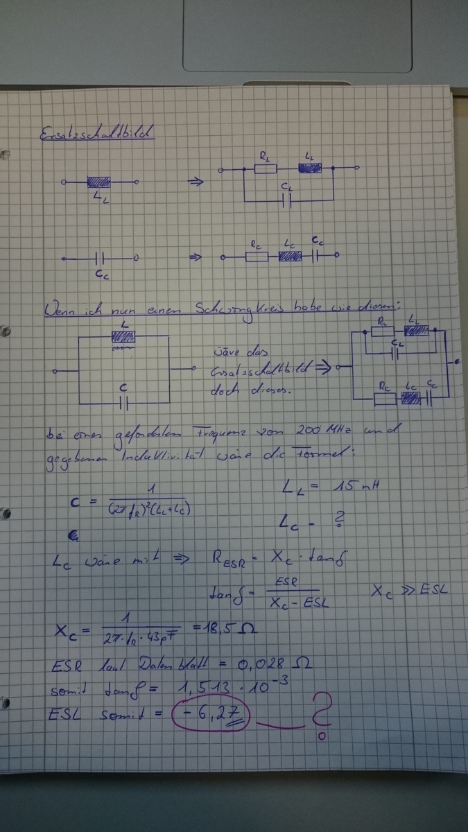

ich habe ein kleines Verständnis Problem mit der Berechnung eines
Schwingkreises.
In dem Handgeschriebenen Blatt ist die Herleitung meines Problemes.
die benutzten Komponenten sind diese:
http://www.farnell.com/datasheets/1731432.pdf
http://www.farnell.com/datasheets/360095.pdf

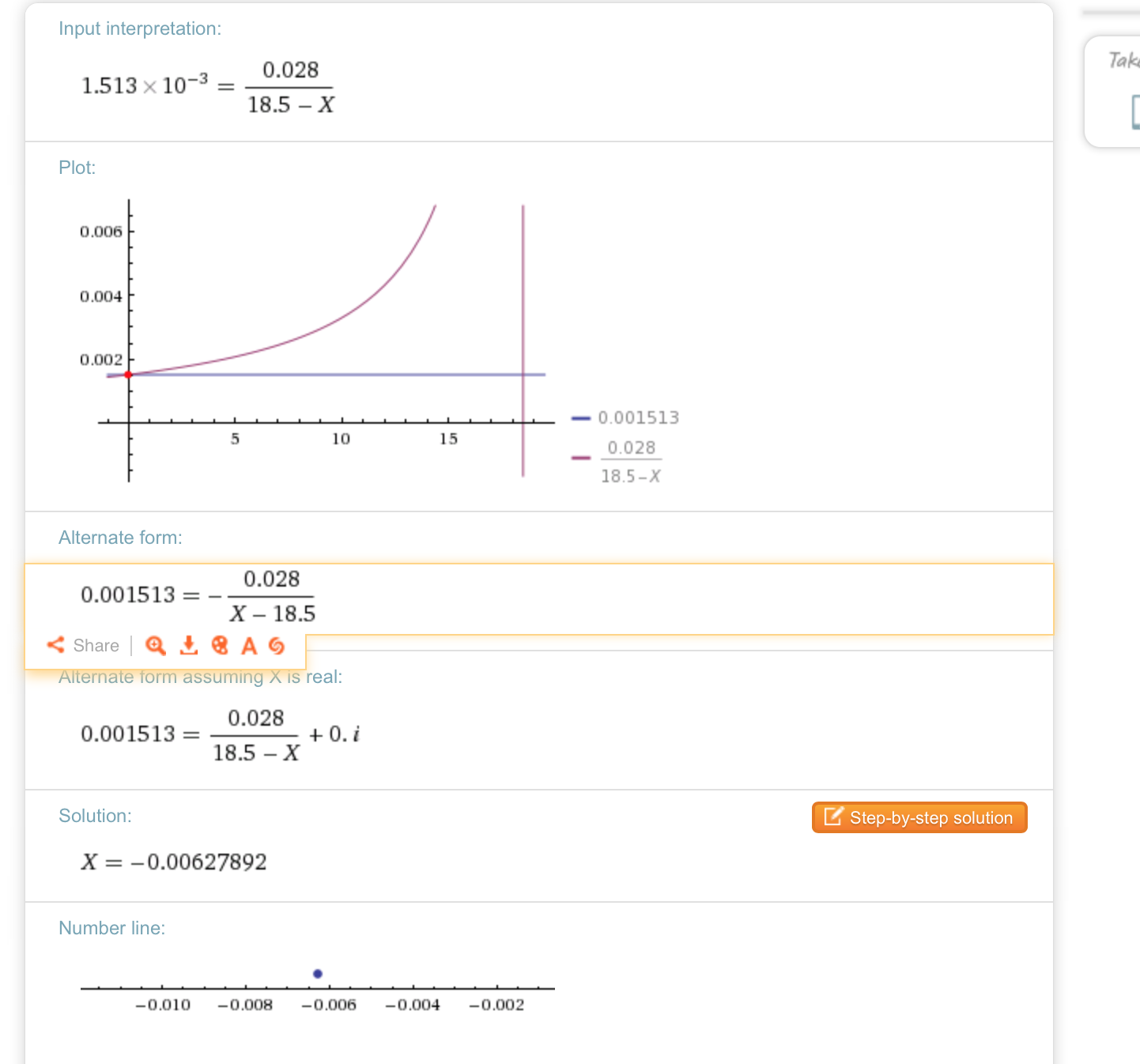

Ich verstehe einfach nicht warum ich einen negativen ESL-Wert bekomme
und wo mein Denkfehler liegt.
Vielen Dank für eure Hilfe.

ok, aber mein Ansatz für die Bestimmung von ESL (Induktivität der
Kapazität ) stimmt? Ich habe festgestellt das dass Ergebnis stark von
den Nachkommastellen abhängt, was mich ein wenig verwundert?!

Dein Verlustfaktor (tan delta) stimmt nicht. Der ist nur gerundet. Wenn
du ihn korrekt berechnen wolltest müsstest du den ESL mit einbeziehen.
Mit der annahme Xc >> ESL giebst du aber ESL als vernachlässigbar, für
die Berechnung des Verlustfaktors, vor. Logischerweise lässt sich mit
nem gerundenten Verlustfaktor jetzt schwer der genaue ESL berechnen.
