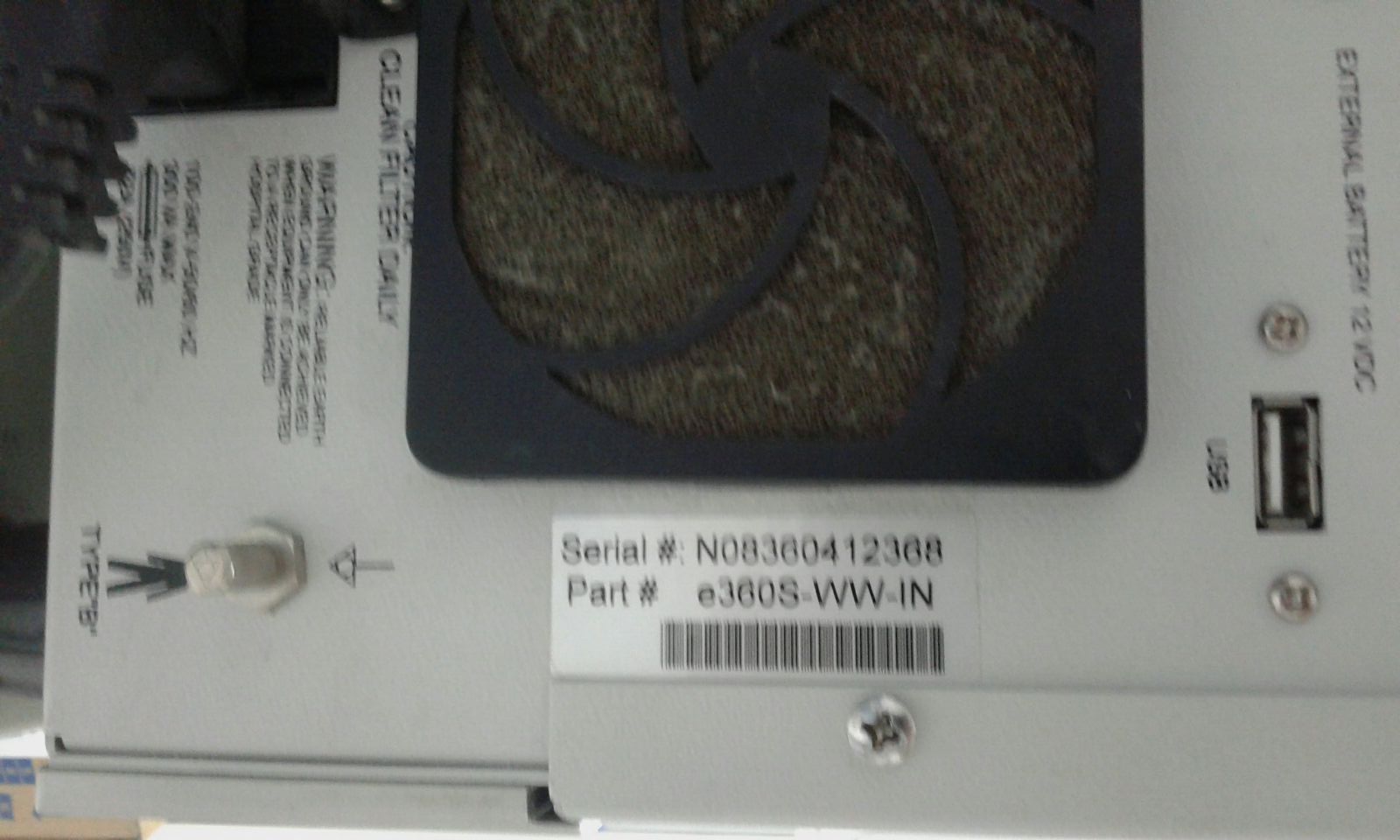

Hallo Experten,
ich bin auf die Suche nach einen Ersatzteil eins Gerätes "Newport™ e360
ventilator". Das ist medizinisches Gerät.
Das Gerät befindet sich in einem gemeinnützigen Krankenhaus im Libanon.
ich suche nach diesen Teil freiwillig und als Hilfe für das Krankenhaus.
Seit gestern versuche ich im Internet Ersatzteile für das Geräte zu
finden, leider ohne Erfolg. Könnte jemand dankbar helfen? ich versuche
es erst verbraucht zu finden, weil diese Karte original vom herstelle
Viel Geld kostet.
Gerät: Newport™ e360 ventilator
Kartennummer: (siehe Anhang)
Serial #: N08360412368
Part #: e360-WW-IN
Vielen Dank im voraus

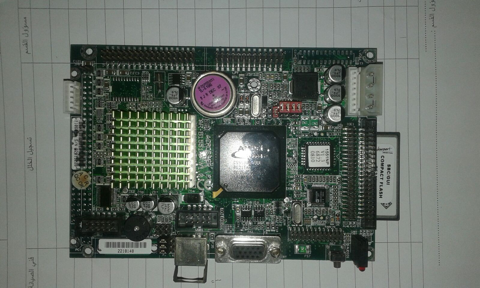

#4372497
bei dieser "Karte" handelt es sich mit sehr sehr hoher
Wahrscheinlichkeit um ein zugekauftes Industriemainboard (Single Board
Computer).
Also ein kompletter PC auf einer Platine.
(Wenn halt auch keines nach PC/104.)
Die Flash Karte nimmt dabei die Rolle der Festplatte ein. MAn könnte
aber auch eine normale IDE Platte anschließen.
Je nach Chipsatz kann da durchaus dasselbe DOS oder bei neueren Geräten
auch Windows wie auf dem Heim-Pc drauf herumwerkeln. Das
Gerätespezifische ist dann nur noch eine Anwendungsprogramm.
Mit etwas Glück kann man das vielleicht tatsächlich noch irgendwo
guenstig gebraucht finden. Wurde in dem Fall ja sicher auch in völlig
anderen Bereichen eingesetzt. Dazu wäre es aber wichtige zu wissen was
für ein Type es genau ist. Lasse doch mal ein hochauflösendes Foto von
der Unterseite (der Karte) machen, um zu schauen ob da vielleicht
Hersteller und genaue Typbezeichnung zu erkennen sind.
Mit ganz viel Glueck braucht es aber nicht einmal genau dasselbe Board.
Kommt ein wenig darauf an wie das Board mit dem Rest des Medizingerätes
verbunden ist. Sind da nur die bei jedem X-Beliebigen PC der ZEit
vorhandenen STandardschnittstellen (Com, VGA, ISA, vielleicht schon USB)
verwendet und läuft das mit einem Betriebssystem von der STange kann man
vermutlich auch ein anderes Board ähnlicher LEistungsklasse verwenden.
Der Formfaktor ist ja genormt. Man muss dann nur die Applikation
irgendwie rüber kopieren.
Sind auf dem Board aber so Dinge wie direkte TTL Anschlüsse vorhanden
und auch vom Gerät benutzt (was bei Industrieboards durchaus vorkommen
kann), dann wird es genauso wie bei einem eigenen Betriebssystem
schwierig da Alternativen zu finden. Dann muss es schon genau das
Originalmodell sein.
So oder SO müsste mnan aber erst einmal wissen welches Modell das
tatsächlich ist.
BTW: IST denn ganz sicher dieses Board defekt. Nicht das (nur) die
Flashkarte defekt ist. Das ließe sich ja leicht tauschen. (Wobei da dann
das Problem ist wie man an die Software für die neue kommt, evtl. gibt
es die reine Flashkarte mit SW aber Bezahlbar vom HErsteller)
Andere mögliche Ursachen sind Probleme mit dem Netzteil, oder was ich
bei Advantech Boards schon mal hatte, das durch eine Platte Batterie
kein Bootvorgang mehr möglich ist. Kann vorkommen wenn die Batterie
selbst die Ub für den Konfig-SRAM kurzschließt (wobei das i.d.R. aber
z.B. durch eine Diode verhindert werden sollte, schließlich soll die
Batterie ja auch nicht geladen werden...)
Oder aber wohl häufiger das die Spannung der Batterie im Auschaltzustand
so gerade unter das für eine sichere Erhaltung der Daten notwendige
Level absinkt und so nur ein paar vereinzelte Bits kippen, was je nach
Zufall im Gegensatz zu einem komplett leeren/geschredderten BIOS S-RAM
einen Start durchaus verhindern kann.
Daher wäre mein erster Ratschlag, bevor auch nur irgendetwas in Richtung
"Ersatzbeschaffung" versucht wird, einfach mal versuchen das Board
alleine in Betrieb zu nehmen. Also handelsübliches PC Netzteil, Tastatur
und Monitor direkt anklemmen und sehen was passiert!
Wenn das nicht funktioniert als erstes dann Versuchen die Batterie zu
tauschen.
Dabei natürlich nicht vergessen im Anschluss das BIOS vor einem neuen
Startversuch komplett zurueckzusetzen, damit der leere Speicher auch
sicher erkannt und die Initwerte wieder geladen werden.!
Erst wenn sich dann noch überhaupt nichts tut (keine Bildschirmanzeige
und keine Toene) dann an Ersatzbeschaffung denken.
Kommt eine Reaktion, aber es startet trotzdem nicht vernuenftig mit
genauer Beschriebung der Reaktion noch einmal melden!
(Bildschirmanzeige/Zahl und dauer, besser Tonmitschnitt, der Töne
usw...)
Dann kann man evtl auch schon was sagen.

vielen Dank für deine schöne und hilfreiche detaillierte Erklärung!
ich gehe auch davon aus, dass die Elektronik an sich nicht kaputt ist.
Die Beleuchtung der Platine funktionieren, eine davon leuchtet rot statt
grün.
ich warte noch auf klare Fotos, um zu wissen, ob wir sie ersetzen
könnten.
sollte ich noch mehr und weitere Information bekomme, melde ich mich
noch Mal.
viele Grüße und vielen Dank noch mal!

#4377752
Carsten S. schrieb:
> oder was ich
Das Problem mit der (halb)leeren Batterie gab es auch bei vielen PCs.
Gaukelt eine buntes Spektrum der verschiedensten Fehler vor.
Die Li-Zelle auf dem Foto ist nun 8 Jahre alt, und das ist das richtige
Alter für solchen Ärger.
Batteriespannung nachmessen!
Persönliche Seite #4377984
Das Board ist trotz des ausgeblitzten Bestückungsaufdrucks als
AR-B1551NP zu identifizieren.
Das ist eine Kurzanleitung des Boards:
http://www.acrosser.com/download/Quick%20manual/1551NP_S101.pdf
Und das das Handbuch:
http://www.acrosser.com/download/manual/1551NP_M10.pdf
Für den Ersatz kritisch ist der Steckverbinder am rechten Rand - da kann
ein LC-Display angeschlossen werden. Die Anschlussbelegung und
Ansteuerung ist abhängig vom Display und eben diesem Board hier, und
daher nicht ohne Anpassungen auf andere Boards übertragbar.
Wenn da also ein Display angeschlossen ist, wird es umständlich. Nein,
LVDS ist das nicht, sondern parallel-RGB-TTL. Der LVDS-Anschluss ist
beim Board rechts oben und nicht bestückt (da grinsen einen die Lötpads
an).
Weitere spezielle Hardwareanschlüsse scheint es nicht zu geben, denn der
PC104-Anschluss auf der linken Seite des Boards ist ebenfalls
unbestückt.
Auf der Unterseite könnte noch ein "DiskOnChip"-Modul vorhanden sein,
aber das ist eher unwahrscheinlich, da ja eine CF-Karte dessen Aufgabe
übernimmt.
Tja - viel Glück beim Finden eines Ersatzes.
