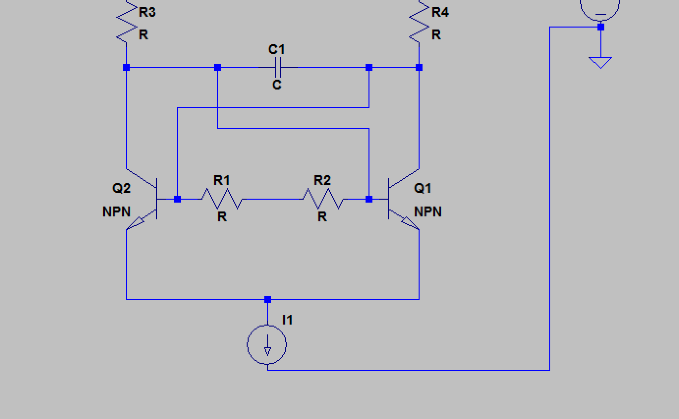

Hallo ihr alle,
ich habe ein starkes Verständnis Problem vermute ich. Wie ein
Differenzverstärker aufgebaut wird und auch Dimensioniert ist mir klar
und habe es auch schon selbständig berechnet. Dabei hat mir diese Seite
sehr gut weitergeholfen.
Jedoch bin ich ich immer wieder auf eine, ich weis garnicht ob das jetzt
so korrekt ist, Differenzverstärker mit Kreuzkopplung der Basis oder
villt. auch Gegentaktoszillator Schaltung gestoßen.
Wie berechnet man den so eine Schaltung. Nehme ich da die gleichen
Annahmen wie bei einem Differenzverstärker? Wozu die Kopplung der Basis?
Hat mir jemand einen Link, Quelle oder ähnliches wo ich mir da das
fehlende Wissen aneignen könnte? Ich habe leider nichts dergleichen
gefunden mit einer Beispiel Rechnung wo ich dies nachrechnen könnte um
es zu verstehen.
Vielen Dank für eure Hilfe und Unterstützung
@ Mathias (Gast)
Die Schaltung sieht komisch aus. Wie ein falsch gezeichneter [[Royer
Converter]]. Da fehlen die Dioden und die MOSFETs oder die
Hilfswicklung.
Die Schaltung die ich da abgezeichnet habe finde ich leider nicht mehr.
Habe aber eine ähnliche in Wikipedia ganz unten gefunden. Der einzige
unterschied ist das keine BJT's verwendet worden sind.
https://de.wikipedia.org/wiki/Gegentakt-Oszillator
Meine frage ist wenn man den Eingangswiderstand rBE betrachtet, ob man
diesen für das KSE doppelt betrachten muss?
Welchen großen Vorteil bietet mir das überkreuz Gegenkoppeln der Basis.
Nur eine Phasenverschiebung?
Tut mir leid das ich villt sehr dumm frage, jedoch habe ich nirgends im
Internet etwas konkretes dazu gefunden um die Schaltung nachzurechnen.
Danke nochmals
> Der einzige unterschied ist das keine BJT's verwendet worden sind.
Der einzige Unterschied? Dann mußt du blind sein. Die Schaltung von WP
hat nicht nur Kondensatoren in der Rückkopplung (und dadurch erst
funktionierende Arbeitspunkte für die MOSFET) - auch die Gegenkopplung
über die gemeinsame Stromquelle im Emitter- (bzw. Source-) Kreis fehlt.
Die Funktion beruht auf der magnetischen Sättigung des Übertragers. Von
der Spannungsüberhöhung durch die transformatorische Kopplung der beiden
Primärwicklungen und den Schwingkreis ganz zu schweigen.
Deine Schaltung ist Blödsinn. Da kannst du dir jegliche Analyse sparen.

Du kannst doch da mit einem Differenzverstärker nichts gleichsetzen. Das
sind doch völlig verschiedene Schaltungen!
Die einzige Gemeinsamkeit sind die zwei Transistoren, die gegenüber
gezeichnet sind. Das ist aber schon alles!
Ein Differenzverstärker arbeitet in einem Arbeitspunkt und läuft im
Linear-Betrieb.
Bei deinem Oszillator ist das nicht so. Da sind die Transistoren in
Sättigung. Du schreibst ja schon "schaltet durch". Damit hast du keinen
Arbeitspunkt mehr den du mit Widerständen einstellen kannst.
Grüße, Jens

Hm, aber wie berechnet man den dann die Schaltung wenn ich gar kein
Arbeitspunkt mehr einstelle? Ich dachte das man erst DC-Betrachtung
macht, dann anschließend eine AC-Betrachtung. Hat mir jemand ein kleines
Beispiel? Kann mir nämlich nicht richtig vorstellen wie ich nun bei der
Berechnung beginnen müsste. Auch das Problem wie oben erwähnt des
Eingangswiderstandes rBE, ob ich diesen von beiden Transistoren
betrachten muss und nich nur von einem Transistor.
Vielen Dank für eure Unterstützung :)
Peter D. schrieb:
> Garnicht, weil sie Quatsch ist.
> Nimm die Standardschaltung für den astabilen Multivibrator.
> https://de.wikipedia.org/wiki/Multivibrator#Typisc...

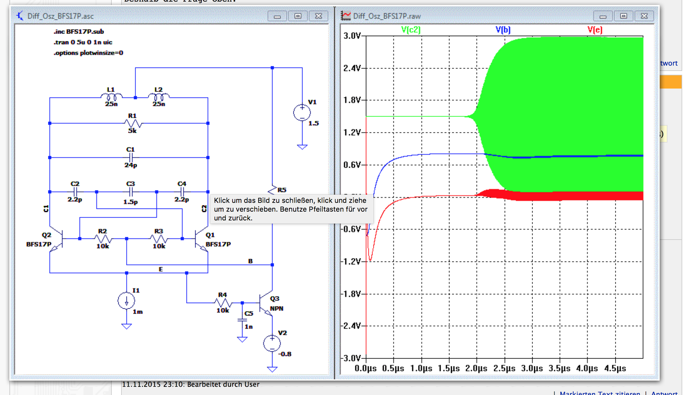

Ein Möglichkeit das ganze sich verstaendlich zu machen ist, den oberen
Teil und den unteren getrennt zu betrachten.
Oben siehst du einen LC Schwingkreis, der aber in der Realität Verluste
(in deinem Beispiel durch die Widerstände modelliert) hat. D.h. dieser
Schwingkreis ist gedämpft, er wird nach kurzer Zeit abklingen.
Jetzt kannst du ja den Verlustwiederstand durch einen in Reihe
geschalteten negativen Widerstand, den man aktiv realisieren kann,
wieder ausgleichen. (in Reihe geschaltete Widerstände kannst du
addieren)
Der untere Schaltungteil stellt die Umsetzung eines solchen negativen
Widerstands da.
Für diese Betrachtung gibt es ein paar schöne Folien von Berkeley:
http://rfic.eecs.berkeley.edu/~niknejad/ee142_fa05lects/pdf/lect23.pdf
Auf Folie 12 u. 13 findest du die Kleinsignalbetrachtung des unteren
Schaltungsteils, dort wird auch nochmal die Sache mit dem negativen
Widerstand betrachtet.
Mathias schrieb:
> Hier aus dem Forum hab ich auch solche Schaltungen gefunden.
Diese Schaltung ist ein Royer-Converter. Deine ursprünglich gezeigte
Schaltung nicht. Äpfel und Birnen.
> Die muss man doch berechnen koennen?
Ja. Und? Hat dem jemand widersprochen?
Bis jetzt haben dir alle lediglich gesagt, daß die von dir im
Eröffnungspost gezeigte Schaltung nicht funktionieren kann. Und daß du
dir besser andere, nachweislich funktionierende Schaltungen ansehen
solltest. Niemand hat gesagt, daß man schwachsinnige Schaltungen nicht
analysieren kann. Man kann sicher, wenn man unbedingt darauf aus ist,
Lebenszeit zu verschwenden.
