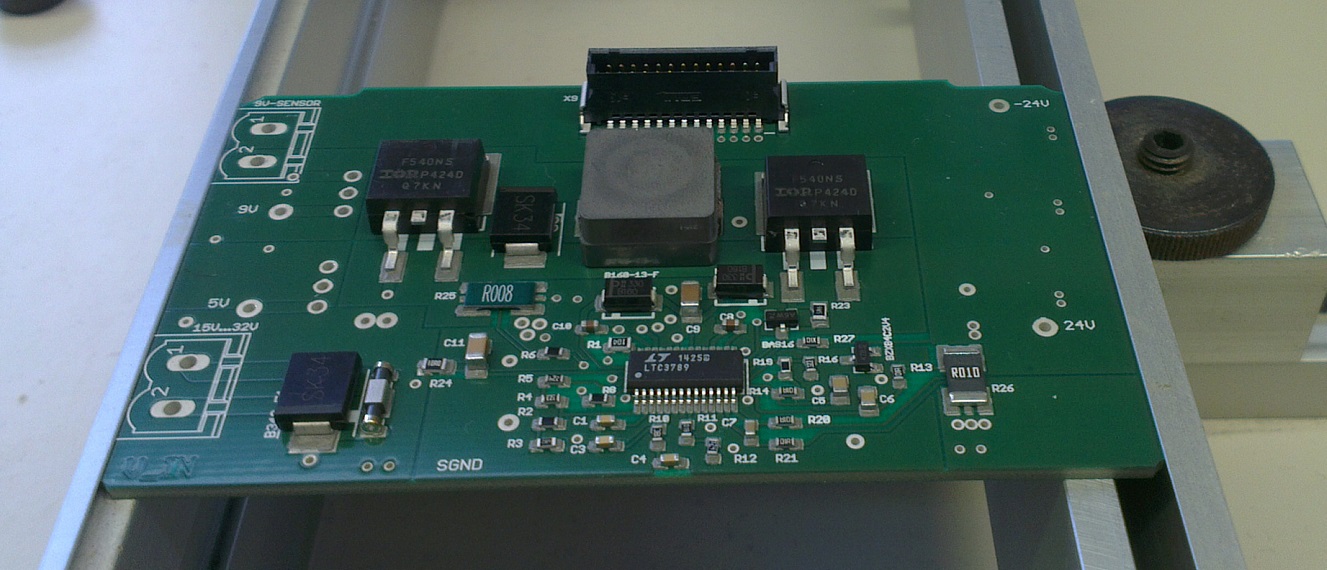

Archangel N. schrieb: > und die ersten > 400-kHz Schaltnetzteile gemacht (sind bestellt, werden getestet und dann > weiter nach Plan) Also bist du schon fertig? Und jetzt willst du ein Konzept zu den schon fertigen Netzteilen? Irgendwie begreife ich das gerade nicht.

Dir ist wohl entgangen, dass es sich bei dem SNT des TE um einen DC/DC Wandler mit einem Vin von 36V handelt, ohne galvanische Trennung.
