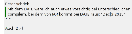

Moderator Persönliche Seite #4375137
Frank M. schrieb:
> Auch 2 :-)
Hmm, Mift.  Sorry.  Ich habe hier die Forums-Variante mit
Proportionalschrift, und selbst wenn man das dort mit der Maus
markiert (siehe Screenshot), sieht man nur ein Leerzeichen.
Nur in der Monospace-Schrift sieht man es richtig.
> Aber egal, ich denke mal, der IAR machts richtig.
Ja, auf jeden Fall.
Sorry für die Konfusion.
Moderator Persönliche Seite #4375147
Sieht so aus, als ob diese Variante mehrfach hintereinander vorkommende
Spaces zu einem Space "komprimiert". Sieht man auch an meinen beiden
Pfeilen, die ich unter die Spaces positioniert hatte, um sie zu
