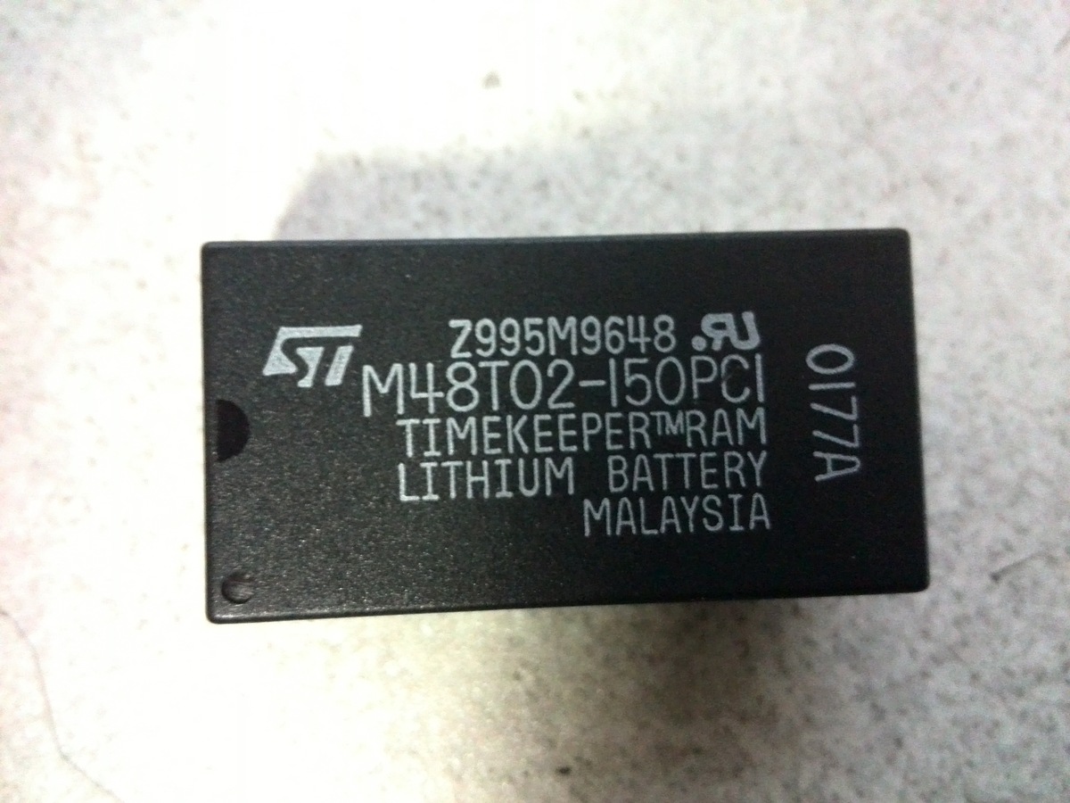

Auslesen eines RTC Eprom (siehe Bild)
Gast #4372929
Hallo liebe Gemeinde,
ich habe ein Problem mit einem Hochregalstapler. Dort ist in der
Steuereinheit ein Eprom verbaut(siehe Bild), der nun defekt bzw. die
Batterie leer sein soll.
In diesem waren wohl alle Parameter des Staplers gespeichert. Gibt es
eine Möglichkeit diese Parameter auszulesen?
Danke und
mit frdl. Grüßen,
Mike
Das ist ein batteriegepuffertes RAM. Wenn die Batterie
leer ist sind die Daten futsch.
Das NV-RAM ist laut Datecode in der 48. Woche des Jahres 1996
hergestellt worden.   Es sind also ca. 9 Jahre um.   Sollte eigentlich
10 Jahre halten laut Datenblatt - also ST verklagen ;)
Falls die Batterie jetzt tatsächlich leer sein sollte, kann man nichts
mehr machen, die Daten hätten davor gesichert werden müssen.
Einzige Lösung wäre, das Teil nachzubestellen und den Dump aus einer
identischen Maschine hineinzukopieren:
http://www.digikey.at/product-detail/de/M48T02-150PC1/497-2825-5-ND/606249
Ohne jetzt das Pinout im Detail angesehen zu haben -  da das Teil ein
paralleler Speicherbaustein ist, kann man ihn mit einem entsprechenden
selbstgebauten Adapter und einem EPROM-Programmiergerät
lesen/beschreiben.
Ansonsten ist das natürlich auch mit jedem Mikrocontroller an einem
Nachmittag selbst implementiert.
Und für die Zukunft:   Man sollte generell bei Legacy-Hardware immer
Dumps/Backups von allem aufbewahren.  Auch EPROMs/Flash-Bausteine
verlieren ihren Speicherinhalt nach Jahrzehnten und selbst Masked-ROMs
gehen mal kaputt.
