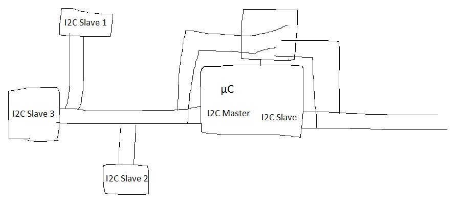

gibt es einen Mikrocontroller der zwei I2C Schnittstellen hat und diese
für einen speziellen Fall einfach durchschleifen kann?
Der Mikrocontroller soll als Master Daten von 3 Slaves sammeln und im
Haupsystem als Slave eingebunden werden.
Es gibt jetzt den Spezialfall das ein Slave manchmal ein Firmware-Update
braucht. Da ich dies nicht im µC nachbauen will ist meine Frage eben ob
es diese Funktion gibt, wenn nicht gibt es einen Baustein der mir die
I2C Leitungen brücken kann?
Danke und Gruß

Da hast Du wohl den Zweck eines I2C-Bus nicht begriffen. An dem hängen
viele Teilnehmer. Wenn einer dieser Teilnehmer etwas zu sagen hat, gibt
er als master den Takt aus und stellt die Verbindung zu einem slave her.
Zwei Master gleichzeitig gibts nicht. Mehrere slaves gleichzeitig
könnten evtl. funktonieren, nur fällt das acknowlegment aus, die
wichtigeste Kontrolle zur Richtigkeit des Busmanagments, also wie master
und slave zu-bzw. weggeschaltet werden.

Das macht nur Sinn, wenn vielleicht der "Zwischen-uC" die Daten buffern
oder sonstwas mit machen soll... Und der Bus zum "Haupmaster" sollte
dann eine höhere Baudrate haben...
Anderenfalls, richtige vernünftige Architektur bauen. Dann reicht 1x
IIC.
Und wenn's zum Spass doch mit 2 IIC gemacht werden soll... Infineon
XMC's haben bis zu 6 USIC's, da kann man das mit machen.

#5273820
Zwei Master im I2C gibts schon, ist aber selten. Mehrer Slaves sind
nicht die Ausnahme in I2C sondern die Regel, IMO gibts nämlich keinen
(bzw. kaum einen) Grund I2C mit nur einem Master und einem Slave zu
betreiben.
ACK und NACK sind für die Kommunikation zwar wichtig aber noch wichtiger
ist die Adresse, damit auch jeder im Bus weis, wer gemeint ist wenn der
Master fragt.
#5273868
Falk B. schrieb:
> Leicht verspäteter Beitrag, außerdem Unsinn. Wenn jemand einen I2C Bus
> trennen und durchschleifen will, nimmt er dazu passende I2C MUX. Fertig.
Ich gebs ja zu, UNSINN.
zu dem ich mich habe hinreissen lassen,
weil ich auf diese Art mal erfolgreich einen UART-Bypass für bestehende
Hardware implementiert hab.
Mein Ansatz berücksichtigt auf keinste Weise die Bidirektionalität der
I2C-Leitungen. Eine dumme Pegelweitereichung wie beim UART funktioniert
hier nicht.
Schon ein ACK oder von Slave getriebene Daten bei Lesevorgänegen kämen
hier nicht durch. Und dann noch Clock-Stretching .... OMG
