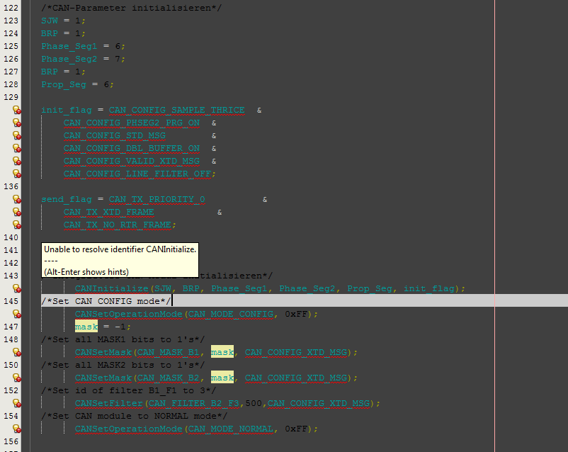

Hallo Zusammen,
ich habe einen PIC18F66K80 mit integrietem ECAN. Gerade bin ich dabei
die Initialisierungen für die Hardware zu machen. Da ich neu bei MPLAB X
IDE(V3.10) bin, frage ich mich woher ich die Treiber für dies Funktionen
bekomme.
Hier mein Code (zusätzlich die PNG-Datei im Anhang):
/*CAN-Parameter initialisieren*/
SJW = 1;
BRP = 1;
Phase_Seg1 = 6;
Phase_Seg2 = 7;
BRP = 1;
Prop_Seg = 6;
init_flag = CAN_CONFIG_SAMPLE_THRICE  &
    CAN_CONFIG_PHSEG2_PRG_ON  &
    CAN_CONFIG_STD_MSG        &
    CAN_CONFIG_DBL_BUFFER_ON  &
    CAN_CONFIG_VALID_XTD_MSG  &
    CAN_CONFIG_LINE_FILTER_OFF;
send_flag = CAN_TX_PRIORITY_0          &
    CAN_TX_XTD_FRAME           &
    CAN_TX_NO_RTR_FRAME;
read_flag = 0;
22
/*Integrieters CAN-Modul initialisieren*/
23
      CANInitialize(SJW, BRP, Phase_Seg1, Phase_Seg2, Prop_Seg, init_flag);
24
/*Set CAN CONFIG mode*/
25
      CANSetOperationMode(CAN_MODE_CONFIG, 0xFF);
26
      mask = -1;
27
/*Set all MASK1 bits to 1's*/
28
      CANSetMask(CAN_MASK_B1, mask, CAN_CONFIG_XTD_MSG);
29
/*Set all MASK2 bits to 1's*/
30
      CANSetMask(CAN_MASK_B2, mask, CAN_CONFIG_XTD_MSG);
31
/*Set id of filter B1_F1 to 3*/
32
      CANSetFilter(CAN_FILTER_B2_F3,500,CAN_CONFIG_XTD_MSG);
33
/*Set CAN module to NORMAL mode*/
34
      CANSetOperationMode(CAN_MODE_NORMAL, 0xFF);
Ich bekomme die Fehlermeldung  "Unable to resolve identifier -
Identifier whose declaration cannot be found." für jede Funktion. Kann
ir jemand einen Tipp geben wir ich diese Fehlermeldungen beseitige? (Wo
kriege ich die Header/Library her bzw. was muss ich bei der Einbindung
in MPLAB beachten)
VIELEN DANK!!!!
Gruß Andre

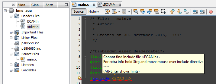

Hallo Teo,
vielen Dank für den Hinweis. Ich habe bereits die ECAN.h und ECAN.def
auf der Microchiphomepage heruntergeladen und in mein Projekt, wie im
Screenshot zu sehen, integriert
(http://www.microchip.com/wwwAppNotes/AppNotes.aspx?appnote=en012117).
Aber er erkennt den Treiber noch nicht. Ich komme hier nicht weiter. Hat
jemand eine Idee was ich hier noch falsch mache? Meine Idee ist, dass
der Header + die Def-Datei an bestimmten Speicherorten im Projekt
abgelegt werden müssen, aber ob und wo habe ich noch nicht heraus
gefunden ...
(Wie gesagt, es kann und wird wahrscheinlich sehr trivial sein, da ich
neu bin bei MPLAB)
Vielen Dank.

Die Files stehen halt nicht im such Path. Event. reicht's da "" zu
nutzen.
ABER da fehlt noch so einiges! Ist Dir bekannt?
Nein? Nutze die Templates und den Codegenerator, macht das Leben um
einiges einfacher (erspart einiges an Tipparbeit).

Hallo Teo,
> nutzen.
-> nein "" genügt nicht und Codegenerator unterstützt meine Hardware
nicht (PIC18F66K80). Was bedeutet der "such Path"? :/
Meinem Verständnis von CAN-BUS muss ich die ECAN.def einbinden und
parametrieren, sowie den ECAN.h einbinden, dann sollten meine Funktionen
(CANInitialize, ECANSetOperationMode, ECANSetMask, ECANSetMask,
ECANSetFilter, ECANSetOperationMode) erkannt werden und ich kann diese
verwenden.
Weiterhin sollten meine CAN-Variablen deklarieren werden sowie die
Zeitparameter angepasst werden. Alles bis auf die Einbindung der Header
ist i.O. . Was fehlt denn hier noch?
