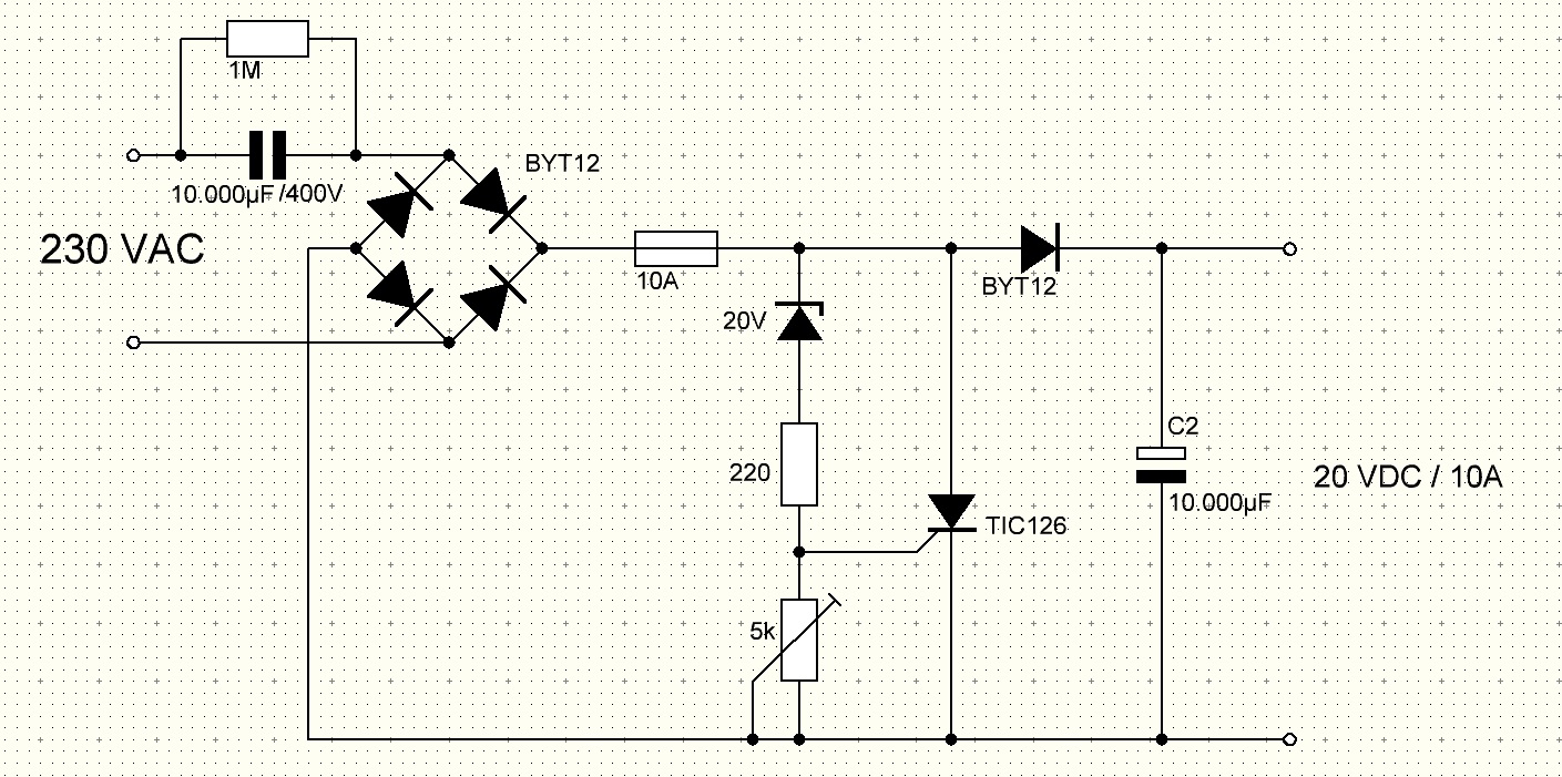

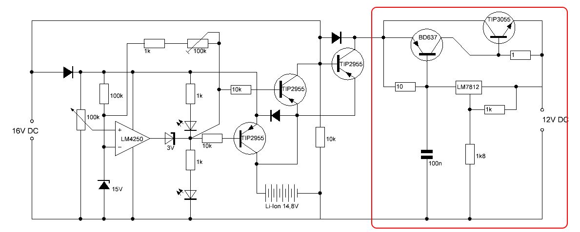

Hallo zusammen.
Ich habe vor, ein Netzteil für meinen Server selbst zu bauen.
Bis dato nutzte ich dafür eine PicoPSU, möchte dies aber durch eine
USV-Funktion erweitern. Über den Laderegler für den Li-Ion-Akku und die
Umschaltfunktion habe ich mir schon Gedanken gemacht.
Nun möchte ich aber kein fertiges Schaltnetzteil verwenden, sondern ein
eigenes Netzteil mit auf das Layout packen, alles ohne Trafo !
Dafür müsste ich von 230VAC auf 20VDC kommen.
Funktioniert das wie im Anhang zu sehen ? Was wäre noch zu beachten ?
Gruß Thorsten
von Peter II (Gast)
Thorsten P. schrieb:
> Funktioniert das wie im Anhang zu sehen?
NEIN. Wie sollen denn jemals 20A durch 1µF Kondensator kommen?
überlegen warum Netzteile ein paar mehr Bauteile haben und es ganze
Bücher über Netzteile gibt.
eine Galvanische Trennung ist auch sehr hilfreich.
Kauf lieber ein Netzteil dürfte für dich besser sein.

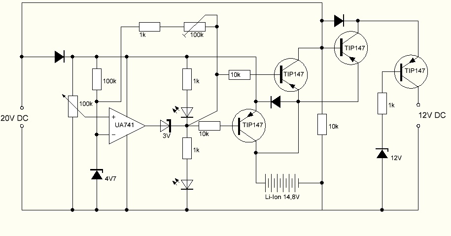

Aber am Laderegler mit USV-Funktion gibt´s nichts zu beanstanden ?

Es sind Fehler in den Zeichnungen
von Peter II (Gast)
wo bekommt man eine 10.000µF 400V Kondensator?

Ohne Trafo kannste eh knicken, ein Schaltnetzteil braucht auch nen
Trafo, auch wenn klein.
Zudem willst du deinen Server NICHT ohne galvanische Trennung an das
Stromnetz hängen!

Ich habe mir ein defektes Modular-ATX-Netzteil gekauft. Dort sollen auf
dem Boden liegend 8 Li-Ion-Akkus rein, darüber das Netzteil und der
Laderegler. Die PicoPSU wird wie die Kabel von außen drangesteckt. Die
Idee finde ich ziemlich genial und für Systeme bis 160W völlig
ausreichend. Die USV soll ja nur den Rechner runterfahren und nicht am
Leben halten.

Sorry aber bei Deinen Schaltplänen ist zu sehen, daß Du von tuten und
blasen keine Ahnung hast. Du hast nichmal elementarste Berechnungen
durchgeführt, Du legst einfach aus Gefühl und gefährlichem Halbwissen
wild drauf los.
Ich kann Dir auch nur empfehlen, Dich entweder richtig in die Technik
und Vorschriften einzulesen oder entsprechende Teile käuflich zu
erwerben.

Der ursprüngliche Schaltplan des Ladereglers war für einen
19V-LiIon-Akku und einem maximalen Strom von 5A. Ich habe ihn auf
14,8V-Akku und 10A angepasst.

Crashy, kannst Du mal erklären, wie Deine Schaltungen funktionieren?
Gruß   -   Werner

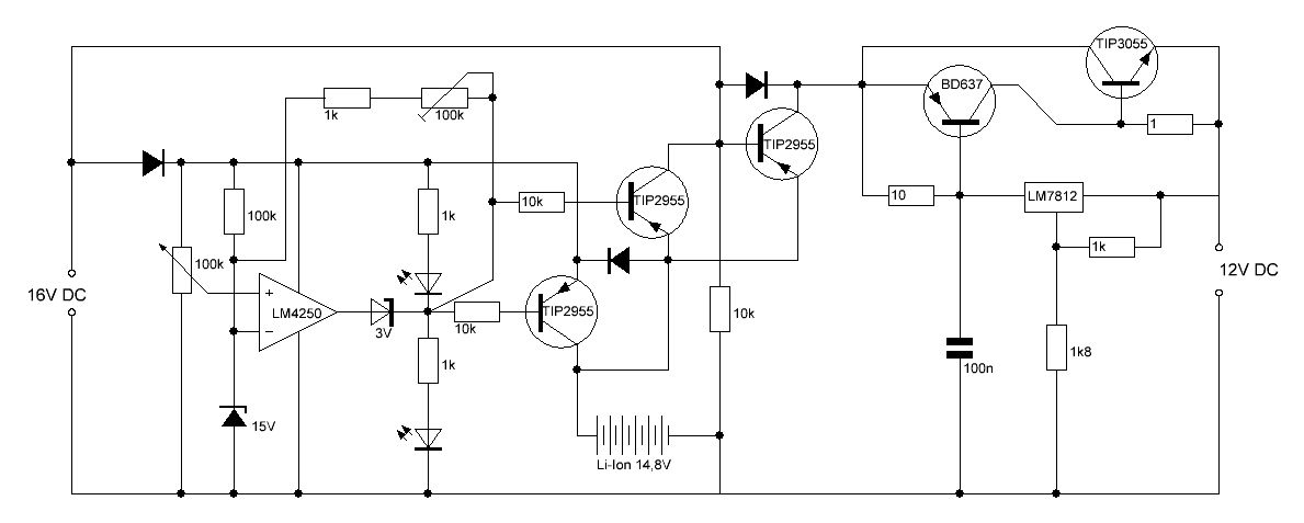

von Thorsten P. (crashy)
Der IC soll die Batteriespannung, Überladung und Entladung überwachen.
Laut Originalschaltplan wäre dafür ein LM321 vorgesehen, aber den gibt´s
bei reichelt nicht, und die Alternative sei der UA741 (?). Die Eingänge
sind allerdings auch falsch, da es ein Vergleichsbaustein ist.
Das Laden der Lithium-Ionen-Batterie erfolgt über den 20V-Eimgamg und
den IC.
Solange dieser Eingang vorhanden ist, wird die Batterie durch T1
aufgeladen, und wenn eine volle Ladung erreicht ist, geht der IC-Eingang
(fälschlicherweise "+") höher als sein Referenzwert (hier: "-"; über
100K-Widerstand voreingestellt).
Dies veranlasst den Ausgang auf den T1 wegzuschalten, das wiederum
unterbricht die Versorgung der Batterie und verhindert eine Überladung.
Gleichzeitig dient der 20V-Eingang direkt für die Pico-PSU, deren
Spannung über 12V-Zener und Transistor T4 erzeugt wird.
Zusätzlich dient der 20V-Eingang zur Schaltung des T2, so dass, während
die Netzspannung anliegt, die Batteriespannung nicht zur PicoPSU
durchgeschaltet wird.
Bei Netzausfall wird der T3 geschaltet und die Batteriespannung der
PicoPSU zur Verfügung gestellt.
Über den oberen 100k wird der Schwellwert eingestellt.

Deine Ladeschaltung ist schonmal in sofern Quark, da sie den Ladestrom
nicht begrenzt. Der Akku würde (die Verluste durch die Diode mal außen
vor gelassen) die vollen 20V zu fressen kriegen und wahrscheinlich dicke
Backen machen. Alternativ explodiert das Netzteil wegen Überlast.
Zweitens misst sie nirgendwo die Akkuspannung, sie würde also niemals
abschalten. Sollte das Netzteil mit ordentlich Ampere auf Krawall
gebürstet sein, explodiert irgendwann der Akku.
Drittens ist die 12V-Vorregelung nicht funktionsfähig, da die Z-Diode
die 12V mit Massebezug bereitstellt. Gegenüber dem Emitter an +20V oder
+14V fließt also immer Basisstrom und der Transistor ist immer geöffnet.
Das Thema trafoloses Netzteil haben ja andere schon zerrissen, das
brauche ich jetzt nicht nochmal machen.
Noch Fragen?

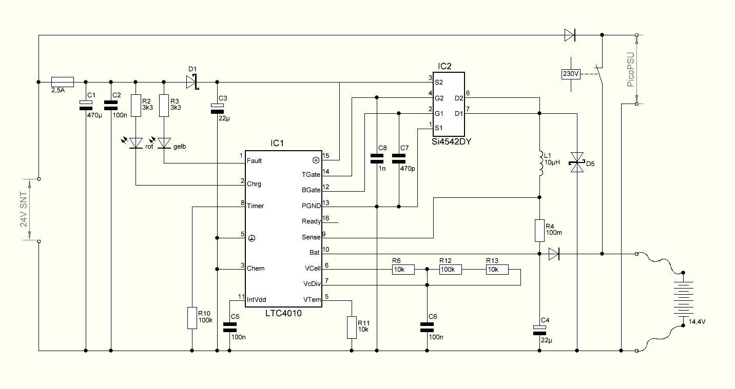

von Thorsten Prezetak (Gast)
@magic_smoke
Das ist doch mal eine Aussage, die mir was bringt.
Wie schon erwähnt, war es eine Vorlage. 20V-versorgung mit 5A und ein
19V-Akku.
Wollte eigentlich eine 16V-Versorgung nehmen, da mein Akku 14,8V haben
wird.
Ladestrombegrenzung werde ich versuchen einzubringen, genauso wie
Anpassung des 12V-Ausgangs. Dann poste ich nochmal.
Danke für die Erklärung.
So, die 12V-Regelung ist angepasst.
Lässt sich die Ladestrombegrenzung sinnvoll mit einem OP umsetzen oder
sollte ich lieber einen BMS-IC verwenden ?

Der 7812 regelt die 12V relativ zu seinem Masse-Anschluß. Diesen hast Du
aber durch den 1k-Widerstand von seinem Ausgang und den 1k8 R zur Masse
irgendwo in die Luft gehängt. Deine Schaltung wird also wieder irgendwo
um 20V minus die Reglerverluste in der Gegend herumschweben und niemals
12V am Ausgang bereitstellen.
So. Das war's dann.
> Das bedeutet doch, dass ich beim Laderegler lediglich den Ladestrom
> begrenzen, aber nicht die Spannung überwachen muss, oder ?
LiIon-Akkus haben eine sehr hart einzuhaltende Ladeschlussspannung
von (4,2 ± 0,05) V pro Zelle, zusätzlich brauchen sie eine
Strombegrenzung (Wert wird vom Zellenhersteller vorgeschrieben,
typisch sind da 1C … 2C).  Das muss schon dein Laderegler können.
Ich würde mir so ein Gefummel nicht diskret aufbauen, sondern mich
bei den Analog-IC-Herstellern umsehen, was sie in dieser Richtung
an fertigen Ladeschaltungen zu bieten haben.  Schließlich hat jedes
Notebook dieses Problem.  Allerdings wirst du da wohl in erster
Linie Schaltwandler finden, denn keiner will da mehr Leistung
verheizen als unbedingt nötig.

von Stefan F. (Gast)
Deine Spannungsregelung ist mit Sicherheit nicht stabil genug, um damit
Lithium Akkus zu laden. Du riskierst damit, die Hütte abzufackeln.
Die 15V Zenerdiode mit 100k Ohm Widerstand wird irgend eine undefinierte
Spannung zwischen 5 und 15V liefern. Sie wird von der Temperatur und der
Speisespannung abhängen. Der OP-Amp wird auch temperaturabhängig sein.
Dies zusammen kann unmöglich für eine sauber definierte Schaltschwelle
sorgen.
Ich vermisse einen Shunt, mit dem du den Ladestreom misst, um ihn zu
Regeln.
Ich vermisse eine Begrenzung der Ladespannung. Ignoriere nicht, dass die
Spannung sehr genau eingehalten werden muss! Ansonstem: Bumm.
Nimm lieber was fertiges. Mit Lithium Akkus experimentiert man nicht.
Ich habe mich nun für einen NiMh-Laderegler entschieden.
Versorgungsspannung 24V, Akku-Spannung 14,4V .. folglich
Weitbereichs-PicoPSU.
Wie würdet Ihr die Umschaltung realisieren ?
Einfach einen PNP-Transistor mit Base und Poti (für Schwellspannung) an
"+24V" und Emitter an "+" von Akku ?
Nein, nimm ein Relais oder zwei Diodenoder eine Transistorschaltung mit
vorgegeschaltetem Schmitt Trigger.
Dein einfach Lösungsansatz mit Poti und Transistor scheitert in dem
Moment des Umschaltens. Transistoren sind nämlich nicht nur an oder aus,
sondern sie schalten (ohne Schmitt Trigger) kontinuierlich um. In der
Phase, wo der Transistor nur halb durchschaltet, verheizt er die Hälfte
der Energie.
Bei 100W Last verheizt er auch 100W. Das halten nur ganz fette
Transistoren mit großem Kühlkörper aus.
Der NiMh-Laderegler hat einen LTC4010.
Im Grunde bin ich da noch recht flexibel bei der Auswahl der
Ladeschaltung.
In der Handhabung sind die NiMh einfacher, aber auch nicht so langlebig
und nur halb so teuer wie die Li-Ion oder Li-Po.
Die geplante Umsetzung würde für NiMh ca. 100€ verschlingen, für
Li-Ion/Li-Po ca. 145€. Wenn man jetzt bedenkt, dass die NiMh vlt. nur
zwei Jahre halten, wäre Li-Ion/Li-Po schon was wieder interessanter.
Möchte aber keine Löschanlage im Serverschrank installieren wollen :D

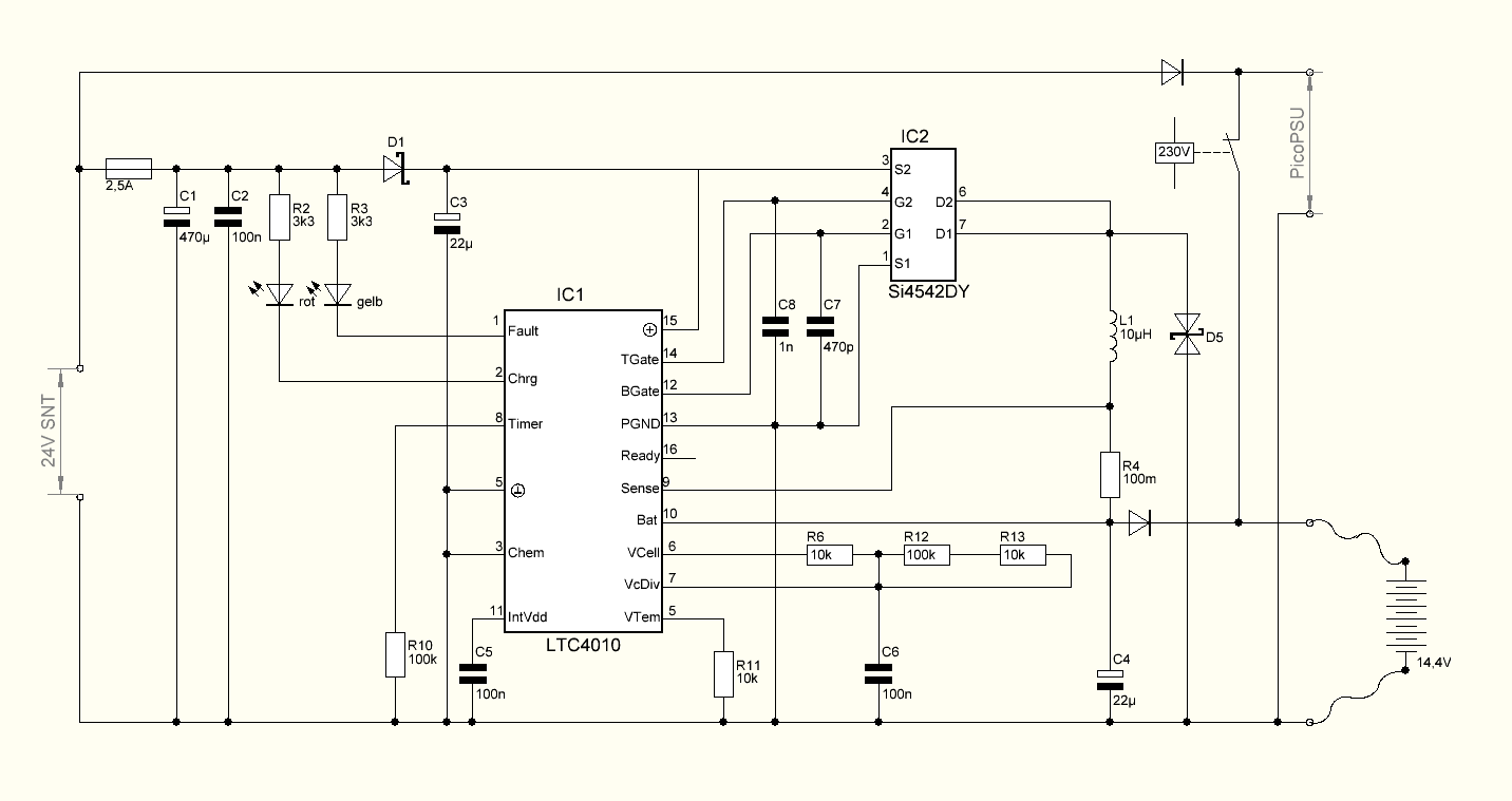

Diese Schaltung werde ich integrieren:
http://files.elv.de/service/manuals/LM16/65821_LM16_KM_G_060105.pdf
Universal-Lademodul für 1–16 NC/NiMH-Zellen
Sollte funktionieren, oder ?
von Luca E. (derlucae98)
Bei R12 und R13 ist Widerstand wohl zwecklos...
Nee, die dienen dem IC ... 110k sind 12 Zellen.

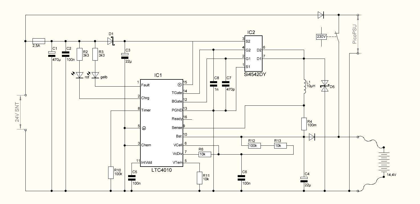

Bin bei einem Anschluss verrutscht ... anbei die Korrektur
von Ichbin (Gast)
Und bis das Relais abgefallen ist ist der Server wahrscheinlich schon
aus. Warum nicht eine einfache Diode einsetzen? Die speisenden 24V
liegen ja höher als die Ladespannung der Akkus.
> schon
Das Rise Down Time vom SNT liegt bei 3s.
Das Relais wird über die 230V angesprochen und hat eine Rückfallspannung
von 0,2*Un ... also 184V.
Das SNT hat aber eine Range von 90-264V.
Also würde das Relais abfallen, bevor sich das SNT wegschaltet.
