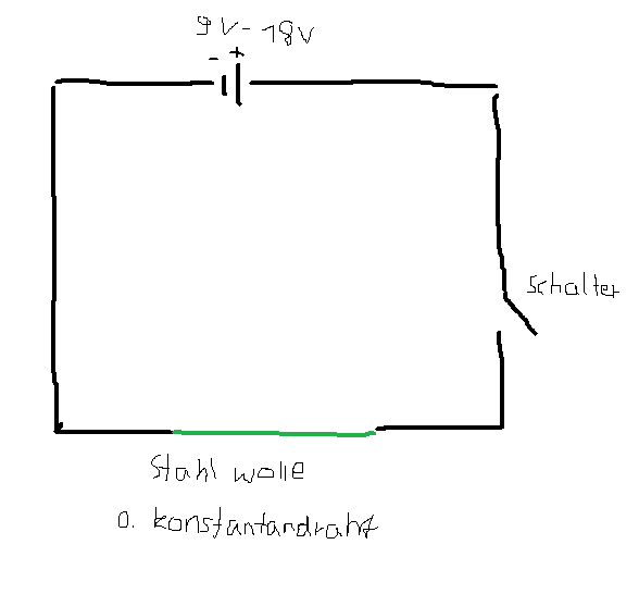

Hallo! Ich bin noch ein Frischling und würde mich daher sehr über Tipps freuen. Mein Ziel: Ich möchte eine Schaltung bauen, bei der ich per Kippschalter Stahlwolle entzünde. Nun meine Fragen zum Schaltplan (BILD IM ANHANG): Würde es einen Kurzschluss geben? Wie viel Spannung würde ausreichen? Würde generell ALLES funktionieren? Wie schon gesagt, ich bin neu im diesem Themengebiet:) DANKE IM VORAUS!

Chris K. schrieb: > Würde es einen Kurzschluss geben? nein Chris K. schrieb: > Wie viel Spannung würde ausreichen? 12V aus einer kleinen Autobatterie! Chris K. schrieb: > Ich möchte eine Schaltung bauen, bei der ich per Kippschalter Stahlwolle > entzünde. den Kippschalter besser durch einen Natoknochen ersetzen. Der ist belastbarer...
Danke für deine Antwort! Ich habe noch eine Frage: Könnte ich nicht auch 2* 6V Batterie-Blöcke nehmen?

Ein 9V-Block reicht um 0 bis 3 zu zünden. Evn. reicht auch ein Mono/Baby (D/C) aus. Nimm aber'n Schalter der min. für 4A gedacht is, der sollte etliche Dutzend mal durchhalten.

JaNeeIsKlar schrieb: > Soso und was soll das werden wenns fertig ist??? Ja, man muss da heutzutage leider schon nachfragen. Kippschalter und ein 6V-Bleigelakku, oder ne Laternenbatterie reicht da schon aus. Allerdings brennt die Stahlwolle fast nur an den Polen der Zuleitung ab, wird evtl knapp für ein Silvesterfeuerwerk. Ist aber so ziemlich das einzig Legale. Sobald explosive oder brandfordernde Mittel, wie starke Oxidationsmittel wie z. B. Na-Persulfat und Kollegen im Spiel sind, kann es eng werden, falls was passiert. Ich möchte nicht Spassbremse sein, aber sei dir dessen immer bewusst. Klar, gehe ich davon aus, dass es nur Leuchteffekte werden sein sollen, aber mittlerweile sind die Behörden recht sensibel geworden.
Thomas S. schrieb: > Allerdings brennt die Stahlwolle fast nur an den Polen der Zuleitung ab, > wird evtl knapp für ein Silvesterfeuerwerk. Ein kleines Lüftchen reicht da schon, um ein Höllenfeuer zu entfachen! Sei Dir aber bitte bewusst, dass das Zeugs eine wesentliche höhere Temperatur erreicht als das, so vom Allgemein-Bürger, gewohnt ist.

Keks schrieb: > Google mal nach richtigen Anzündern, dann kannst du sicher und vor > allem > mit geringen Strömen zünden. Gibts in jedem Pyro Versand. Zünden ja, Stahlwolle zünden eher nein. Die sind dafür ausgelegt Treibladungen aus Schwarzpulver zu zünden - Stahlwolle braucht etwas mehr Dampf. Wenn du es elektrisch machen willst musst du die Stahlwolle großflächig kontaktieren, sonst brennt dir als erstes der Punkt ab an dem deine Zuleitung in die dünne Stahlwolle übergeht und dann war es das. (Anmerkung: Magnesiumspitzer brennen auch sehr schön - allerdings dürfte das Zünden noch anspruchsvoller sein).
1/4watt Widerstand mit 10 Ohm an die 12v Batterie. Der steht in unter ner Sekunde in Flammen und kann dann ne Lunte anzünden. Mit nem IRLZ34 oder wie er hieß, Logiclevelfet der auch mal n paar Amps mehr verträgt. Mit n paar davon und nem Atmega hab ich letztes Jahr mein Feuerwerk automatisiert gezündet.

Chris K. schrieb: > Ich möchte eine Schaltung bauen, bei der ich per Kippschalter Stahlwolle > entzünde. Stahlwolle ist Blödsinn. Nimm eine 12V(Halogen)Glühbirne.
