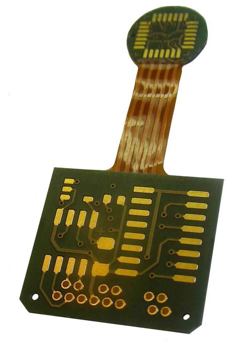

Hallo liebe Mikrocontroller community,
ich habe vor eine Starrflexible leiterplate herzustellen und fertigen zu
lassen. Jedoch habe ich keine Ahnung wie ich diese in Eagle (alternativ
auch KiCad) zeichnen soll. bzw wie ich den flexiblen Teil dieser Platine
in Eagle markeieren soll damit man Ihn als solches erkennt.
Weiters wäre interessant (da ich wenig erfahrung mit Starr-Flex
Leiterplatten habe) auf was ich da achten muss? Habe da eine kleine
Designguidline gefunden:
http://www.multi-circuit-boards.eu/leiterplatten-design-hilfe/flex-starrflex.html
die sehr anschaulich erklärt was ich schon weiß. gibt es noch mehr zu
beachten?
weiters ist eingefügt (siehe Bilder) was ich mir bei der Starrflex
leiterplatte vorstelle bzw wie ich sie in etwa haben möchte:
Ich brauche einen Runden Teil einer Starren doppelseitigen Platine die
wiederum über den eben beschribenen Flexiblen Teil mit einer weiteren
kleinen platine verbunden ist. Auf dem runden Platinchen (durchmesser
18mm) sitzt die ganze "schaltelektronik", auf dem rechteckigen ist
lediglich ein Connector um das ganze ding dann mit einer anderen Platine
zu verbinden.
und der Flexteil sollte in etwa 5-10 cm lang sein
Greetz Darius
ps ein weiteres bild das in etwa zeigt wie ich mir das dann vorstelle.

Ich habe sowas auch noch nie gemacht. Wenn das Problem mal auftaucht
würde ich erstmal bei meinen Leiterplatten Hersteller nachfragen ob er
sowas kann und wenn wie er da die Daten braucht und was für Design
Regeln da eingehalten werden müssen.
Der flexible Teil ist eine Lage, ev. auch 2, und zwar über die ganze
Fläche einschliesslich starr, so ist das ja auch in der realen
Fertigung. Nur sind über dem flexiblen Teil die anderen Lagen natürlich
leer.
Wenn du dem Hersteller deine Gerber-Lagen schickst und den Layer Stack
und dazu die Masszeichnung, was starr und was flexibel ist, oder eine
extra (Mech) Lage mit den entsprechenden Umrissen, wird er das schon
verstehen, oder rückfragen.
Vorkehrungen für Starrflex darfst du in einem Programm wie Eagle nicht
erwarten. Aber nur dafür lohnt sich keine Premium-Software für mehr als
10 kEuro.
Georg

Hallo Darius
> zu verbinden.
Eine Methode Starrflex herzustellen, ist, eine flexible Leiterplatte mit
n-Lagen über alles herzustellen, und in den starren Bereichen werden
dort m-Lagen aus starrem Material hinzulaminiert.
Umgesetzt auf die Entwicklung führt das direkt zu obiger Empfehlung von
Georg. So etwas kann also mit jedem Leiterplattenlayout Programm gemacht
werden, welches die erforderliche Anzahl von Lagen unterstützt. Du musst
nur dem Hersteller mitteilen, welche Lagen flexibel sind, und welche
nicht.
Anmerkungen: Es ist üblich, die flexiblen Lagen in der Mitte anzuordnen,
aber das ist kein Zwang. Absprechen mit Hersteller!
Desweiteren ist es sinnvoll, an den Übergangsbereichen, wo das flexible
Material dann mit Starrem bedeckt wird, die Winkel an der Kante des
Materials auszurunden, um dort die Kerbwirkung zu minimieren.
Eine weitere, sehr primitive Methode, Starrflex herzustellen ist, eine
Tiefenfräsung herzustellen. D.h. Es wird eine Leiterplatte komplett aus
GFK-Epoxyd Layoutet, die einen "Knickbereich" hat. Dort im Knickbereich
wird nun auf mehreren Milimetern Breite (10mm? Hängt aber auch an
beabsichtigten Biegeradius ab) die Leiterplatte bis auf einen Rest von
ca. 200um Epoxyd Weggefräst. Dieser Bereich kann dann "mindestens" 5 mal
um 90° gebogen werden, oder "mindestens" zwei mal um 180°.
Kommt für Deinen Fall nicht in Betracht, weil Du ja die flexible
"Bandleitung" brauchst, aber auch hier kämst Du mit einem üblichen
Layoutprogramm hin. Du designst Deine Lagen und zeichnest die Fräsung
mit einem Kommentar ein.
