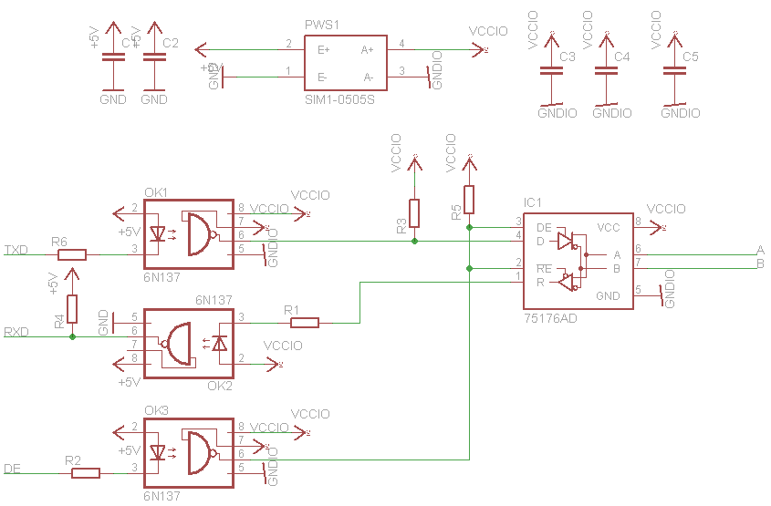

Man könnte über eine bidirektionale Stromschleife nachdenken, ähnlich
wie Midi beidseitig per Optokoppler getrennt. RS485 geht EIGENTLICH
nur mit zusätzlicher Masseleitung, ggf. kann man aber auch dort etwas
tricksen und ggf. PE als Masse nutzen. Halbduplex ist kein großes
Problem, bei Vollduplex muss man irgendwie modulieren etc., das wird
aufwändig.

Ein verbreiteter Irrtum. Das geht zwar praktisch OFT, ist aber dennoch
nicht sauber!

Galvanische Trennung der Schnittstelle sollte auf jeden Fall auch sein.
RS485 braucht zwar keine gemeinsame Masse, liegen die Potentiale aber zu
weit auseinander funktioniert das ganze nicht mehr.

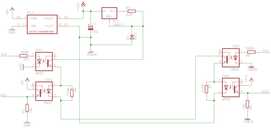

von Falk B. (falk)
So könnte eine einfache Stromschleife für UART im Halbduplexbetrieb
aussehen.
von Paul B. (paul_baumann)
> aussehen.
Ja, so war's auch...
Ich finde meine Schaltung nicht mehr wieder -weiß nur noch, daß ich
MB104
als Kopto-Oppler drin hatte und einen Sperrschicht FET (m.M.n. KP303)
als
Konstantstromquelle. Da hatte ich ein Gebrauchsmuster drauf angemeldet.
RS485 kenne ich aus der Verwendung von dem DMX Protokoll. Wenn ich
dieses verwende auf jeden Fall mit isolierten Transceivern arbeiten.
Wobei ich nicht zwischen zwei Geböuden unterwegs bin. Jegliche
Verbindung besteht nur über das Kabel.
> Halbduplexbetrieb
> aussehen.
In die Verwendung von Stromschleifen lese ich mich mal ein, hört sich
recht interessant und einfach umzusetzen an.

von CaroKaracho (Gast)
> aussehen.
Könnte jemand bitte diese Schaltung kurz kommentieren bzw. erklären?
Komme nicht ganz mit...
Ließe sich die Schaltung auch nutzen, um eine Seite mit ein paar mA zu
Versorgen?
Danke!
Caro
Was genau fehlt dir am Verständnis?
Jede Seite hat einen Sender und einen Empfänger.  Der Sender ist in
der Lage, die Schleife zu unterbrechen (wenn beide das gleichzeitig
tun, weiß man nicht mehr, wer gerade sendet), und die Empfänger
meißeln den Stromfluss parallel auf beiden Seiten mit.
> Versorgen?
Nein, sie hat zwar ihre eigene (potenzialgetrennte) Versorgung, aber
die dient wirklich nur dazu, den Schleifenstrom aufzubringen.
Hmm. Wenn der stromfluss ganz unterbrochen wird, wo ist dann der Vorteil
ggü. Normalen seriellen schnittstellen?
Ist dass dann noch ein stromsignal oder ein spannungssignal?
Macht der dc dc Wandler die 12v oder werden 12v an dessen Ausgang
angeschlossen?
Was tut der lm317? Könnte man nicht einen konstanten Strom mit einem
Vorwiderstand erzeugen?
Warum liegen Widerstände parallel zu den Sendedioden der Optokoppler?
Danke für die Geduld!
von Georg (Gast)
Irgendjemand hat hier schon fälschlicherweise eine 4..20mA-Stromschleife
erwähnt, die eigentlich für analoge Werte gedacht ist, während die
TTY/Fernschreiber-Stromschleifen ganz ein und ganz aus geschaltet
werden.
Aber theoretisch könnte man natürlich auch eine digitale Stromschleife
zwischen 4 und 20 mA schalten, so dass man wie bei der analogen
Ausführung eine Schaltung damit versorgen könnte, die nur weniger als
4mA braucht.
Und ebenso theoretisch könnte man statt 4 und 20 auch andere Werte
wählen, wenn man beide Seiten konstruiert. Bloss kommt der TO ja sowieso
nicht mit, und Fachleute suchen darf er sicher nicht ausser umsonst.
Georg
Die Potenzialtrennung.
Es ist ein Stromsignal.
Das Prinzip stammt letztlich vom Fernschreiber, allerdings waren es
dazumals (IIRC) 50 mA.
> angeschlossen?
Ähem?
Es ist ein Wandler.  Er macht aus 5 V am Eingang 12 V am Ausgang.
Sein einziger Sinn und Zweck besteht in der galvanischen Trennung
sämtlicher Stromkreise.  Alle drei Stromkreise (Teilnehmer A,
Teilnehmer B und die Stromschleife) sind komplett voneinander
getrennt, sie habe auch kein (über diese Schaltung) gemeinsames
Erdpotenzial.
Ach so, jetzt verstehe ich deine Frage: ja, er macht sie, der Label
soll wohl nur darstellen, dass dort 12 V anliegen.
> Was tut der lm317?
Den Strom regeln.
Wenn man konstante Spannung und konstante Widerstände hätte, ja.
Müsste Falk beantworten.  Möglicherweise sind die von ihm
vorgeschlagenen Optokoppler nicht dafür geeignet, mit 20 mA
betrieben zu werden, sodass ein Teil des Strom (10 … 15 mA) daran
vorbei geleitet werden soll.
Danke Daniel, jetzt sehe ich schon (etwas) klarer.
Den DC/DC Wandler könnte man also auch weglassen, dann wär doch der
Empfänger immernoch galvanisch getrennt, oder? OK, um Einflüsse AUS der
Leitung AUF den aktiven Teilnehmer zu vermeiden macht es Sinn.
Jetzt frage ich mich noch, wie das mit der Spannung an den Optokopplern
ist. Sind das nicht meist IR LEDs mit kleiner Spannung so bei 1,2V? Oder
ist das egal, wenn die ganze Schleife aus einer Kontantstromquelle
versorgt wird und der Strom durch dir parallelen Widerstände passend
aufgeteilt wird?
Insgesamt finde ich das Prinzip genial (einfach), allerdings wäre es
noch viel besser, wenn es eine Variante gäbe, mit der man zumindest
einen kleinen Strom (20...200mA) für z.B. einen Sensor oder Controller
abgreifen könnte.
Vielen Dank für die tollen Erklärungen bis hierhin!
Caro
von Ulrich (Firma: DC3AX) (uprinz)
Weil sie im Ruhezustand einen Stromfluss hatten, waren Stromschleifen
einfach und zuverlässig zu überwachen. Damals haben LEDs aber auch noch
20mA gezogen und es war kein Problem. Aber sie waren auch empfindlich.
Durch den Defekt eines Bauteils in der Loop, fiel diese aber komplett
aus und beide Seiten waren sofort darüber informiert.
Wenn man heute eine 20mA Loop bauen will, dann muss man zu den üblichen
2..4mA LEDs einen Widerstand parallel schalten. Wird in diesem Aufbau
aber eine LED beschädigt, dann fließt immer noch ein Strom durch die
Widerstände in der Schleife und nur der Sender bemerkt den Fehler und
auch nur dann, wenn er sendet und sein eigenes Echo überwacht.
Ulrich
So richtig verstehe ich den Widerstand in Falks Zeichnung nicht.
Gerade mal nachgesehen, der 4N33 verträgt (wie viele IREDs) 50 mA.
Man kann die 20-mA-Schleife also problemlos komplett über die
Dioden laufen lassen.

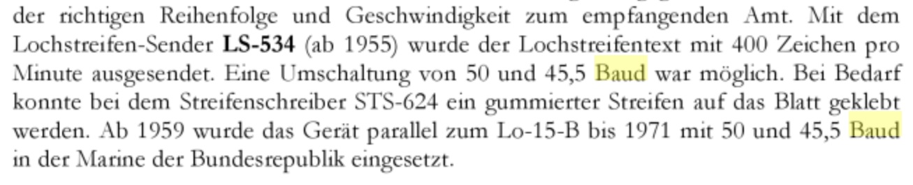

von Wolfgang (Gast)
Jörg W. schrieb:
> Die Abtastung war dort halt rein mechanisch (Elektromagnet).
Das waren aber auch nicht 9600Bd sondern eher irgendwas im Bereich 45.45
... 100Bd.
> ... 100Bd.
Ja, na klar.  45,45 Bd nur im Amateurfunk, vermutlich wollte man auf
diese Weise erreichen, dass niemand so einfach den kommerziellen Funk
mit 50 Bd mithören kann.
110 Bd vielleicht auch noch, ist ja zumindest eine der Standardraten.

von Wolfgang (Gast)
Da im Amateurfunk vor dem Siegeszug der Softwarelösungen ganz wesentlich
Surplus Fernschreiber ihre Zweitverwendung fanden, gehe ich mal eher
davon aus, dass die 45,45Bd eine Frage der Gerätegeneration, der
Geräteherkunft und der Standardisierung im Amateurfunk entstammen.
Die kommerziellen Geräte konnten z.T. direkt umgeschaltet werden.
https://books.google.de/books?id=gjgmmY1S1uUC&pg=PA206&lpg=PA206&dq=lo133+Baud&source=bl&ots=m0hWD8hdWt&sig=kuVMHo7t0VoP7x2IZmzJWxT2Cbs&hl=en&sa=X&ved=0ahUKEwiXzO3m0M7JAhWFlg8KHc5vCfYQ6AEIMDAC#v=onepage&q=lo133%20Baud&f=false

von Daniel (Gast)
Das wäre dann mal mein Testaufbau für eine Seite. Passt das so?
von Wolfgang (Gast)
Jörg W. schrieb:
> Nö,
Was heißt "nö"? Spätere Geräte mussten vielleicht so modifiziert werden.
Aber lies doch mal meine verlinkte Textstelle.
Da steht z.B. für den LS-534: "Eine Umschaltung von 50 und 45,5 Baud war
möglich" oder weiter "Ab 1959 wurde das Gerät [STS-624?LS-534] ... bis
1971 mit 50 und 45,5 Baud in der Marine der Bundesrepublik eingesetzt."
Überprüfen kann ich das allerdings nicht. Meine alte LO-133 lief
jedenfalls mit 45,45Bd.

von Bernd K. (prof7bit)
Pin 7 hängt in der Luft beim mittleren Optokoppler
Sorry, der Link war mir vorhin entgangen.
Dementsprechend waren die 45,45 Bd also offenbar auch kommerziell
(oder militärisch) nicht unüblich, denn sonst hätte sowas sicher
niemand umschaltbar gebaut.
Daniel schrieb:
> Passt das so?
Ich würde klassische Optokoppler mit Transistor im Ausgang nehmen,
nicht diese Teile mit einem Gatterausgang, denn diese brauchen noch
eine separate Betriebsspannung.  Falks Schaltung oben (gern auch
ohne die Widerstände über den Dioden) braucht wirklich nur zwei Drähte
für den Strom.

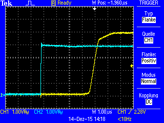

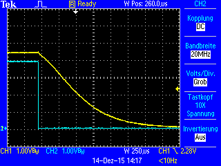

von Marcus H. (Firma: www.harerod.de) (lungfish) Benutzerseite
Und da war ein 4N33 in der Beschaltung drin?
Nein, natürlich nicht, aber 20 mA luden die Kabelkapazität auch damals
vermutlich genauso schnell oder langsam um wie heute.
Ich habe aus Falks Schaltungsvorschlag mal ein kriechstromoptimiertes
IGEL-Layout gemacht.
Bauteile wie angegeben, bis auf folgende Änderungen:
- andere 20mA Stromquelle
- 4x 2N32
- Empfänger VCC 5V
- 50cm Leitung
Im Anhang Messergebnisse.
blau: Spannung über 390R TX1-Vorwiderstand
gelb: Spannung RX2
Ergebnis:
- TX1-LH -> Delay < 5µs
- TX1-HL -> Delay 50%VCC 450µs Delay 20%VCC 800µs
In dieser Form kann ich die 9600 Baud nicht glauben.
Mit geeigneten Optokoppleren würde es sicher gehen -ich habe es
nämlich in Natura mit MB104, die dem CNY17 entsprechen, getan.
Die von Dir verwendeten (wahrscheinlich 4N32, da 2N32 nicht zu finden
sind)
haben eine Ausschaltzeit von (laut Datenblatt) 100µs!
MfG Paul
Paul B. schrieb:
Ja, ich weiß. Es ging hier aber um die 4N32.
> sind) haben eine Ausschaltzeit von (laut Datenblatt) 100µs!
Yep, 4N32, Danke für die Korrektur.
Glaube keiner Doku, die Du nicht selbst gefälscht hast.
Die gemessene Ausschaltzeit ist deutlich höher, als das Datenblatt
vermuten lässt, selbst wenn ich den geänderten Messaufbau
berücksichtige.
Ich finde im Moment keinen Ansatz, wie ich die gemessene Zeit mit dem
Datenblatt in Einklang bringen kann. Vorschläge?

von Falk B. (falk)
@ Marcus H. (Firma: www.harerod.de) (lungfish)
Welche GENAU? Schaltplan?
>- 4x 2N32
Du meinst 4N32.
>>- Empfänger VCC 5V
>>- 50cm Leitung
>gelb: Spannung RX2
>Ergebnis:
OK
Da ist was faul. Liegt an deinem TX2 5V an? Dann muss nämlich HIGH sein,
damit der Optokoppler durchschaltet.
Hmm, der 4N32 hat typ. 100us t_off, und das bei deutlich höheren
Steuerströmen als angegeben. Beim Auschalten liegen ausserdem 2
Optokoppler hintereinander, das macht die Sache nochmal langsamer.
Hmm. Das müsste man mal mit einem einzelnen Optokoppler messen. GGf.
muss man die Kollektorschaltung von OK2 und OK4 in eine Emitterschaltung
ändern, dann braucht man halt noch je einen Inverter.

Mein Labornetzteil im Stromregelbetrieb. Die blaue Oszikurve zeigt den
Stromverlauf im Vorwiderstand der Sendediode.

Wie auch immer, ich hatte mit verschiedenen Basis- und Lastwiderständen
eine Optimierung auf ein paar hundert Hertz hingebastelt.
Die hohen Ströme aus der Datenblattmessung und auch die dort definierten
Schaltschwellen sind einfach aus einer anderen Ära.
