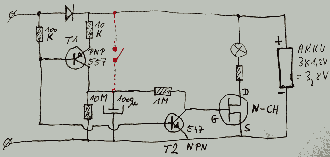

Wer kann mir bei dieser Eingenkreation helfen?
Die Schaltung soll folgendes tun:
- tagsüber wenn am Eingang links eine Spannung anliegt, soll die
Beleuchtung aus sein.
- abends wenn am Eingang keine Spannung mehr anliegt, dann soll die
Schaltung von alleine starten und 2-3 Stunden laufe und dann von alleine
ausgehen.
Im Moment starte ich die Schaltung mit dem "roten button" - es lauft
alles - ich möchte aber das die Schaltung von alleine startet.
Dazu habe ich die 2 Transistoren eingebaut.
Beide Transistoren sollen tagsüber leitend sein.
- T1 ladet dann über den 10k den 1000uF Elko, das ist praktisch in 10
sekunden erledigt.
- T2 schließt Gate an Masse so das tagsüber die Beleuchtung aus bleibt.
Nachts sollen beide Transistoren nicht mehr leiten - damit bei T1 der
Elko nicht mehr geladen wird.
Gleichzeitig öffnet sich auch T2 damit das Gate von dem Elko positiv
wird und der N-Ch leitet.
Das würde ja alles funktionieren nach meiner Idee, aber nur wenn ich
basis von T2 und T1 getrennt halte :-(
Ich habe schon versucht Diode mit Kathode in richtung Basis T2
einzubauen, aber die Basis schaltet durch und legt das Gate auf Masse.
Wer kann mir da helfen, vielleicht hab ich auch einen Denkfehler!
Eventuell geht das auch mit nur einem Transistor.
Wichtig: Nachts, nachdem der 1000u Elko leer ist, darf nichts mehr aus
dem Akku verbraucht werden, so wie auch jetzt in der Schaltung!

Gast #4375255
@MaWin
>Macht jede Solargartenwegfunzel. Nach 2-3h ist der Akku alle.
Das ist ein 3000mA Akku, der wird keinesfalls leer....die Beleuchtung
soll
aber nach 2-3 Stunden ausgehen, weil nachts niemand das Leuchten sehen
würde :-)
@hmmmm (Gast)
>Mit einem 1€ µC, Transe und Sensor mit wenig Hühnerfutter
Das ist mir alles zu aufwendig, eine gute alte diekrete Schaltung sollte
das doch können!
Im Grunde tut alles soweit, ich muß halt immer den Button klicken dann
läuft das Zeugs paar Stunden.

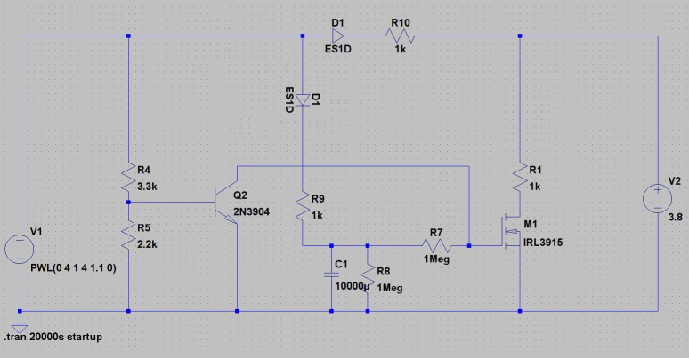

Gast #4375393
> Bitteschön...
Hmmm das habe ich vor längerem selbst mal getestet...das geht aus
folgendem dummen Grund nicht:
Die Dämmerung dauert sehr lange so 3 stunden, dabei fällt dann die
Eingangsspanung langsam ab....sobald die Eingangsspannung minus
dioden-abfallspannung < als die Elkospannung ist fängt der Elko bereits
an mit seiner Entladung über den Widerstand.
Daher wollte ich die "konstante" Akkuspannung zum laden des Elkos nehmen
und das durch einen transistor der dann bei dunkelheit öffnet und erst
JETZT fängt der Elko an mit der Entladung.

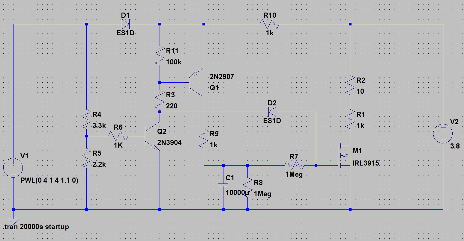

Ich werde mal am Wochenende die erste Schaltung von weiter oben
nachbauen.
Vielen Dank schon mal für die Mühe an Josef (Gast).
Ich melde mich wenn das alles geht.
Gast #4406782
Ich wollte mich nochmals melden wegen dem Nachbau von weiter oben.
Der Schaltplan funktioniert wunderbar und wie gewünscht.
Vielen Dank an den Gast Josef für die Mühe
