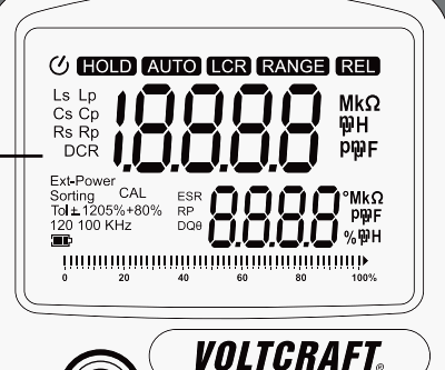

Hallo Thomas S! Die länglichen Klemmen haben keinen "genormten" Namen. Sind da, um Teile mit verschiedenem Rastermaß zu messen, ist einfach eine Klammer aus zwei Blechen. Gibt es wohl nicht einzeln, kann man aber aus einem Steckbrett gewinnen. Zerlege mal eins. Nebenbei: Interessant ist bei dem Conradgerät, daß es 1,0 H mit 3827 Ohm anzeigt, ohne daß was angeschlossen ist... Ist wohl ein Fake der PR-Abteilung. Gruß - Werner

Werner H. schrieb: > Nebenbei: Interessant ist bei dem Conradgerät, daß es 1,0 H mit 3827 Ohm > anzeigt, ohne daß was angeschlossen ist... Armbanduhren werden traditionell auch immer um zehn nach zehn fotografiert ;-) -------------- Der Adapter von 4x BNC auf diese Klemmen heisst bei Agilent 16038A TEST FIXTURE
#4376098
Werner H. schrieb: > Nebenbei: Interessant ist bei dem Conradgerät, daß es 1,0 H mit 3827 Ohm > anzeigt, ohne daß was angeschlossen ist... Oft sind das Aufkleber.
Werner H. schrieb: > Nebenbei: Interessant ist bei dem Conradgerät, daß es 1,0 H mit 3827 Ohm > anzeigt, ohne daß was angeschlossen ist... Sicher, daß das "H" nicht für "hold" steht?
Walter T. schrieb: > Sicher, daß das "H" nicht für "hold" steht? Ja !
#4376131
Werner H. schrieb: > Walter T. schrieb: >> Sicher, daß das "H" nicht für "hold" steht? > > Ja ! Nein!
#4376134
npn schrieb: > Werner H. schrieb: >> Walter T. schrieb: >>> Sicher, daß das "H" nicht für "hold" steht? >> >> Ja ! > > Nein! Sorry, hatte das "nicht" übersehen :-) Also das "H" steht wirklich für Henry und nicht für "Hold".
