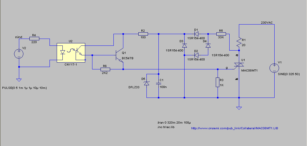

Für eine Phasenanschnittsteuerung eines Thyristors (Triac) mit Prozessor
suche ich eine Clevere Schaltung die einen Standardoptokoppler verwendet
und ohne Hilfsspannung auskommt. Die normale Lösung wäre ja so was wie
MOC3021 mit Triac Ausgang, ich habe aber noch haufenweise DDR
Optokoppler MB104 herumliegen und möchte fast mit Gewalt mal was von dem
alten Kram verwenden :-)
MOC3062 habe ich auch noch da, die haben aber einen SCD mit drin und
gehen für den Phasenanschnitt eher nicht.
Gibts da was?
Gruß,
Holm
Gast #4375665
Von der Anode oder besser der AC-Spannung über Diode und Widerstand
einen Kondensator laden. Dessen Spannung mit z-Diode begrenzen.
Mit der Ladung dieses Kondensators über den Optokoppler am Gate zünden.

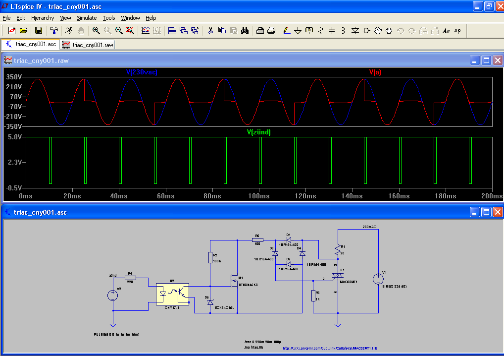

Gast #4377086
OXI T. schrieb:
> Von der Anode ... über Diode und Widerstand
Habe das mal simuliert. Benötigt keine Hilfsspannung.
Ich musste dem Opto noch einen Darlingtonausgang verpassen,
damit er den Kondensator am Gate entladen kann.
Beachtet das Timing in der Simu, die Direktive für
"permanent an" ist auch dabei.
LG
OXI

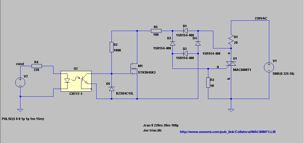

Gast #4377178
Und gleich einen Fehler gemacht. Der Spannungsabfall am
Triac läd den Kondensator nach was unfair ist.
D2-D4 sind überflüssig und geht eigentlich mit Thyristor. (Was Holm ja
gefordert hat.)
LG
OXI
Gast #4377234
Ok, es wird interessanter. :-)
Ich habe den Prozessor so weit das er Zündimpule erzeugt (500µs) die
sich
über die 4 Quadranten verschieben lassen. Ich werde mal mit den
Schaltungen experimentieren und schauen wie sich die Zündwinkel
verschieben lassen.
