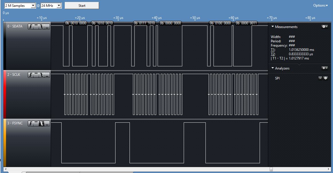

Ich habe mir ein AD9833 Modul aus der Bucht gekauft um damit einen
genauen 1Khz Sinus zu erzeugen. Später auch Frequenzen von 200Hz -
10Khz. Dazu habe ich den Quarzoszillator von 25Mhz ausgelötet und einen
externen mit 4.194304Mhz angeschlossen.
Aus einigen Beiträgen habe ich entnommen, das das Timing der SPI nicht
"ganz ohne" ist.Pro Beitrag wurde auch eine unterschiedliche
Initialisierung vom AD9833 vorgeschlagen die sich alle nicht mit dem
Datenblatt oder der AN decken.
Aus dem Teil kommt entweder sporadisch ein Sinus zwischen 3Khz und 1Khz,
schwer verrauscht, heraus oder nichts.

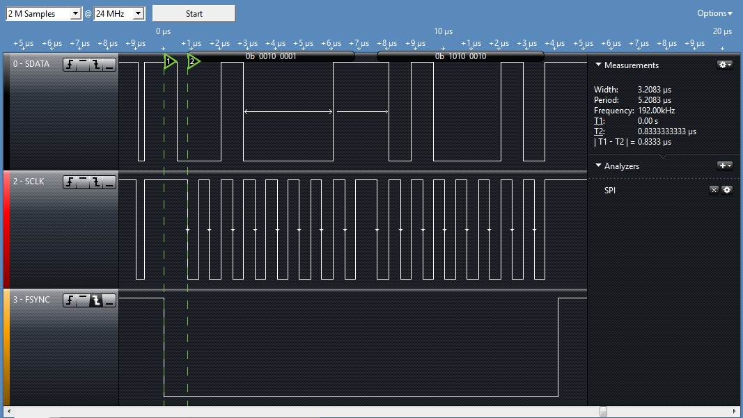

Anbei mein Code der eigentlich eine Kopie von Martin Wende ist. Dazu
noch zwei Bilder vom SPI timing. Ich kann einfach keinen Grund sehen
warum das Teil ( zumindest wegen des SPI timings ) nicht laufen soll.
Hat jemand von euch einen Tipp oder einen tatsächlich laufenden
Code-snipsel als Beispiel??

Im Zweiten Bild vom Analyser sieht man welche Bits gesendet werden.
Byte 1:
D15 und D14 = 0 was meint das das FREQ0 Register beschieben wird (
Datenblatt Seite 15 ). Danach noch B28 auf 1 für das laden von zwei
Bytes. Im Weiteren sind SLEEP1, OPBITEN und MODE gesetzt.
Byte 3 und 4:
Enthalten den Wert für die Frequenz exakt so wie´s laut Datenblat für
den Wert 0xFA00 sein soll.
Humm: SLEEP1, OBITEN, MODE.... Sieht irgendwie falsch aus oder?
Ich lese hier nochmal genau nach und probiere das gleich aus....
4 Augen sehen einfach mehr!!!!!!!!!!
Daaanke
Karsten

Die SPI Einstellung sieht für mich gut aus. Clock Idle Polarity und
Sample dürften richtig sein.
Wenn du das Timing in Verdacht hast, würde ich erst mal alles so langsam
wie möglich machen. D.h. beim SPI den Vorteiler ganz hoch auf Anschlag.
Nach dem Anlegen des Select erst mal eine kleine Pause. Eben alles so
langsam wie es geht und alle Zeiten sehr grosszügig bemessen. Getreu dem
Motto: zu langsam ist meistens kein Problem, zu schnell aber schon.
Das einzige was mir aufgefallen ist, das ist, dass du einen SLEEP1
programmierst. Laut Doku sorgt das aber dafür, dass MCL disconnected
wird und damit wird die ganze Generierung lahm gelegt. Das ist aber auch
schon das einzige, was mir seltsam vorgekommen ist.

OP #4375902
Jungs Ihr seid einfach wie immer GROßARTIG!
Es lag am SLEEP1 das ich nach dem setzten des FREQ0 Registers wieder auf
0 setzen muss.
Ich hatte dies gesetzt um beim eventuellen Wechsel der
Frequenz/Wellenform keinen "Schrott" am Ausgang zu haben.
Die Frequenz stimmt nun. Jedoch ist das Signal extrem verrauscht.... Ich
hatte so in meinem Leichtsinn gedacht das ich da etwas chönes und
exaktes aus dem Chip erwarten darf...
O.K. Da muss ich dann noch mal ran :-)
10000000000000000000000*10^12 Danke!
Karsten
