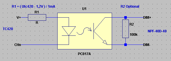

ist es irgendwie möglich, dass mein TC420 Controller ein Mean Well
NPF-40D-48 Netzteil steuert? Das NPF-40D-48 besitzt ja einen Dimm
Eingang (1-10V, PWM, Widerstand) welchen ich gerne mit dem TC420
ansteuern möchte. Direkt ist das ja leider nicht möglich, aber vill wenn
ich mit dem TC420 PWM Signal einen Transistor schalte der dann 1-10V
durchschaltet. Geht das bzw. gibt es doch eine Methode den Controller
direkt zum Dimmen zu nutzen?

Nachdem das anscheinend ein Universaleingang ist sollte das mit direkter
PWM funktionieren.
DIM+ und DIM- ist als Stromquelle oder Senke ausgeführt:
Idim=10V/100kOhm=100µA bzw. Udim=100µA*10kOhm=1V passt zu Tabelle im DB.
Bedenken hätte ich wegen den Potentialen.
"Please DO NOT connect DIM- to V-"
Je nach Versorgung deines Prozessors und Ausführung des EMI-Filter
könnten sich da, vor allem beim Einschalten der 230V-Seite,
Ausgleichsströme einstellen, wenn du DIM- mit GND deiner Schaltung
verbindest.
Also mit billigem (Schaltzeiten und CTR sind nicht besonders relevant)
Optokoppler - DIM+ und DIM- direkt an den Phototransistor und die Diode
mit z.B. 1mA takten (100Hz-3kHz).

OK - ich hab erst jetzt festgestellt, dass der TC420 eine vollständige
LED-Steuerung ist und ging, passend zum Forum, von einem exotischen µC
aus.
Allerdings vermute ich [1], dass er keinen Konstantstrom ausgibt,
sondern nur eine externe Spannung mittels PWM moduliert. Der NPF-40D-48
ist aber eine solche Konstantstromversorgung.
Beide zu kombinieren ist zwar nicht ganz unmöglich [2], aber warum will
man so etwas machen?

OP #4376784
Ich betreibe 16x Cree XP-G2 R5 an dem Konstantstromausgang des
NPF-40D-48.
Den TC420 LED Controller möchte ich verwenden um einen Tagesverlauf zu
simulieren (Sonnenaufgang etc.). Dieser soll quasi nur das PWM Signal
für den Dim eingang für das NPF-40D-48 liefern.
Den TC420 betreibe ich mit einem handelsüblichen 12V Steckernetzteil. Da
der Controller normalerweise zum Steuern von LED Stripes verwendet wird
gibt der denke ich mal ein 12V PWM Signal Bzw. ein PWM Signal je nach
angeschlossener Spannung.
Müsste das nicht gehen wenn ich dieses 12V PWM signal mittels
Spannungsteiler auf 10V teile?
Bei deiner Variante mit Optokoppler würde der R1 die SPannung anpassen
oder?

Im Prinzip ja. Aber wie gesagt ich habe Bedenken wegen der
unterschiedlichen Potentiale. Das Datenblatt des NPF-40D-48 zeigt einen
Entstörkondensator auf -V.
Im Gegensatz zur zuerst angedachten Schaltung ist +V mit DIM+ direkt
verbunden ist, währen DIM- am Abgriff und CHn am kalten Ende des
Spannungsteilers liegt.
Ob das eine Unterschied macht? Über das Innenleben des 12V-Netzteils ist
nichts bekannt. Es ist daher durchaus möglich, dass es auch längere Zeit
problemlos funktioniert.
Also - Versuch macht klug ;)
> oder?
Ja - wobei der genaue Wert nicht wirklich kritisch ist. Ohne Möglichkeit
zur Messung würde ich es einfach einmal mit 5kOhm versuchen.
Allerdings mußt du bei dieser einfachen Schaltung berücksichtigen, dass
das Signal invertiert wird. Je dunkler die Einstellung am Controller
desto heller die LED.

Eines noch - irgendwie werde ich das unbestimmte Gefühl nicht los, dass
du dich noch einmal melden solltest, wenn du mit der Berechnung des
Spannungsteilers fertig bist.
