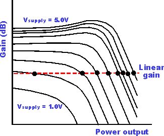

Hallo Leute,
ich bin gerade auf der suche um meinen Verstärker zu linearisieren und
eine Möglichkeit ist mit Envelope Tracking. Bei der Einarbeitung in das
Thema verstehe ich den Arbeitspunkt für die maximale Linearität nicht.
Überall liest man das selbe.
Ich fahre den Transistor in Klasse A Betrieb und  variiere die
Drain-Source Spannung bis ich das Bild (siehe Anhang) erhalte.
http://www.radio-electronics.com/info/rf-technology-design/envelope-tracking/shape-shaping-characteristics.php
Nun zu meiner Frage. Bei höheren Leistungen ist der Verstärker doch in
Sättigung. Wieso sollte er da noch Linear arbeiten ? Schließlich erzeugt
er mir harmonische....

Hm, dann hole ich noch ein wenig mehr aus.
Beim Envelope Tracking gibt es die Möglichkeit den Verstärker zu
linearisieren. Hierzu kann man eine Versorgungsspannungsmodulation
machen. In der Grafik oben, sind die Punkte für die Gewünschte
Verstärkung eingezeichnet. Nun zu meiner Frage, da man die
Versorgungsspannung Moduliert, kann man den Arbeitspunkt des Transistors
so einstellen, dass dieser die gleiche Verstärkung aufweist.
(siehe oben Bild)
Die letzten 6 Punkte (von rechts gezählt) befinden sich doch alle im
Sättigungsbereich des Transistors, erzeugt er mir dann da keine
Verzerrungen ?
HF oder NF?
"It is found that for any given supply voltage, there is an optimum
level of efficiency that can be obtained. The aim of an envelope
tracking system is generally to operate at the most efficient point on
the curve for any given power output."
Die Betriebsspannung stellt sich so ein, dass er nicht
nicht in die Sättigung kommt.
LG
OXI
Gast #4378283
Mehr Details bitte, OXI!
> HF oder NF?
Das empfinde ich als die Schlüsselfrage. Denn
a)In der HF wird die Linearität benötigt.
b)Die kann aber nicht durch Veränderungen der Speisespannung für die
Endstufentransistoren erreicht werden.
Bekannt ist, wie die Kaskodeschaltung den Verstärker linearisiert. Aber
nur etwas und keinesfalls im Schaltbetrieb.
Die Verstärkerschaltung muss mehr Bauelemente enthalten, als in dem
angeführten Artikel erwähnt sind.
Beispielsweise könnte ich in den Behauptungen einen Sinn sehen, wenn die
Schaltung einen Tankkreis enthielte.
Aber solange der Schaltvorschlag nur ein paar armselige Behauptungen
enthält, ist er zu armselig, um darüber diskutieren zu können.
Das Patentgesetz ist schon klug gemacht, es fordert die klare
Beantwortung der Frage "Wie?".
Die würde vielleicht sogar die Frage des TO beantworten.
Ciao
Wolfgang Horn
Gast #4378336
>> HF oder NF?
Wenn Du einen Rail to Rail Verstärker hast und die
Betriebsspannungsrails immer etwas größer als die
Amplituden gesteuert werden, ist das effizient.
Für HF genügt eigentlich C-Betrieb und die Ampltiude
wird über die Betriebsspannung generiert, EER-Technik.
LG
OXI
Gast #4378368
DAS war schon klar, OXI T.,
Diese Steuerung orientiert sich an der Einhüllenden, der Envelope. Ja.
Aber sie passiert mit der Modulationsfreqenz, also im Bereich von DC bis
über NF und Video.
Linearisisiert wird die HF-Endstufe aber durch:
a) Die Wahl eines Arbeitspunktes im linearen Bereich der
Übertragungsfunktion. Wie weit man den Wirkungsgrad verbessern kann,
indem man den Arbeitspunkt durch die Einhüllende steuert, dazu hatte ich
noch keinen Bedarf.
b) Gegenkopplung. Die ist reine HF.
Ich ahne nun aber: Mit dem edlen "Linearisisierung" war lediglich die
Vermeidung der Sättigung der Endstufentransistoren gemeint. Das wäre
dann ein Marketing-Gag vom Typ "Bäh".
Ciao
Wolfgang Horn

Gast #4378608
Hi, OXI,
>> Wieso glaubst Du, mit Behauptungen überzeugen zu können?
> Weil ich es praktisch ausgeführt habe.
> http://c-quam.blogspot.de/2015/10/c-quam-pruefsender.html
Da ist ein BSN10 gegen Masse zu sehen, der vom Träger V1 angesteuert
wird - und dessen Drain einen Serienresonanzkreis mit Ferritantenne
speist.
V2 moduliert über einen Emitterfolger die Speisespannung.
Wegen des Serienresonanzkreises kann der BSN10 auch im Rechteck
angesteuert werden. Dessen Linearität ist unerheblich.
Solange der Emitterfolger leitet, ist die Amplitude so linear wie er
selbst.
Oxi, Deine Details haben dies Mißverständnis aufgedeckt: Du verstehst
unter "Linearität" die Kennlinie von V2 zur Amplitude des Sendesignals.
Ich verstehe darunter aber die Kennlinie vom Träger V1 zum Sendesignal.
Ciao
