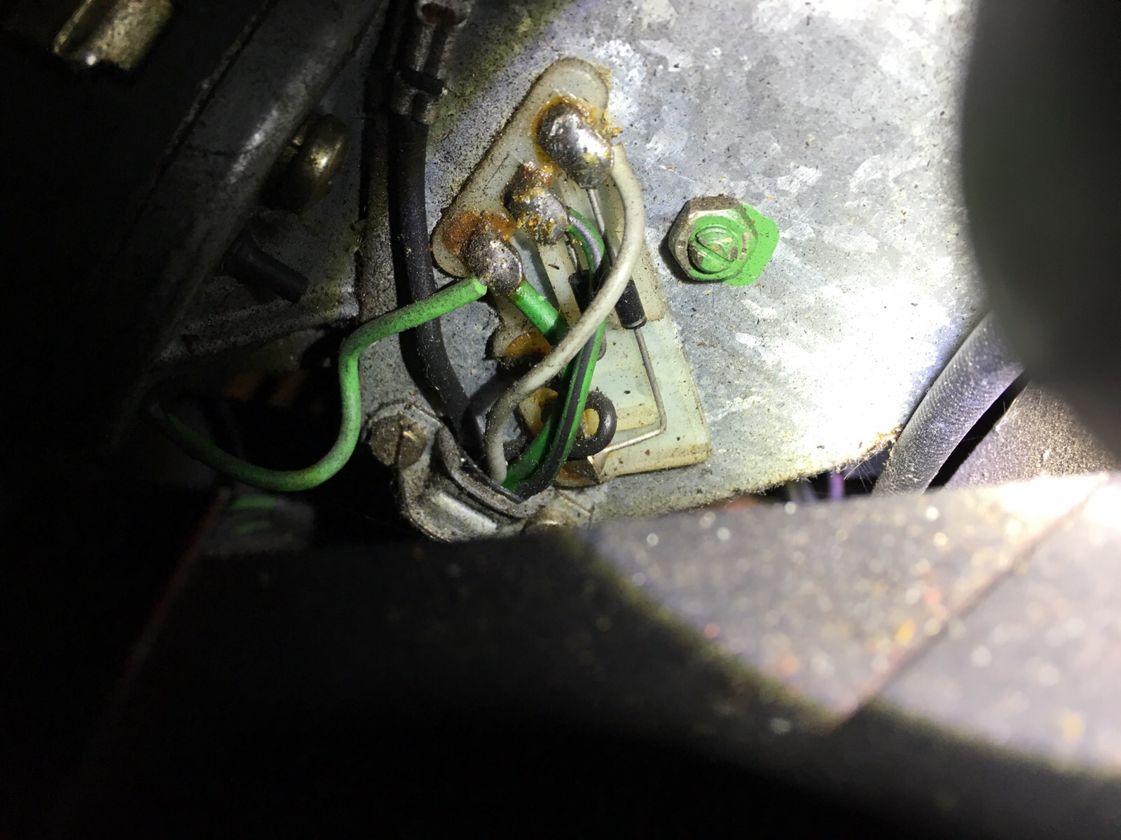

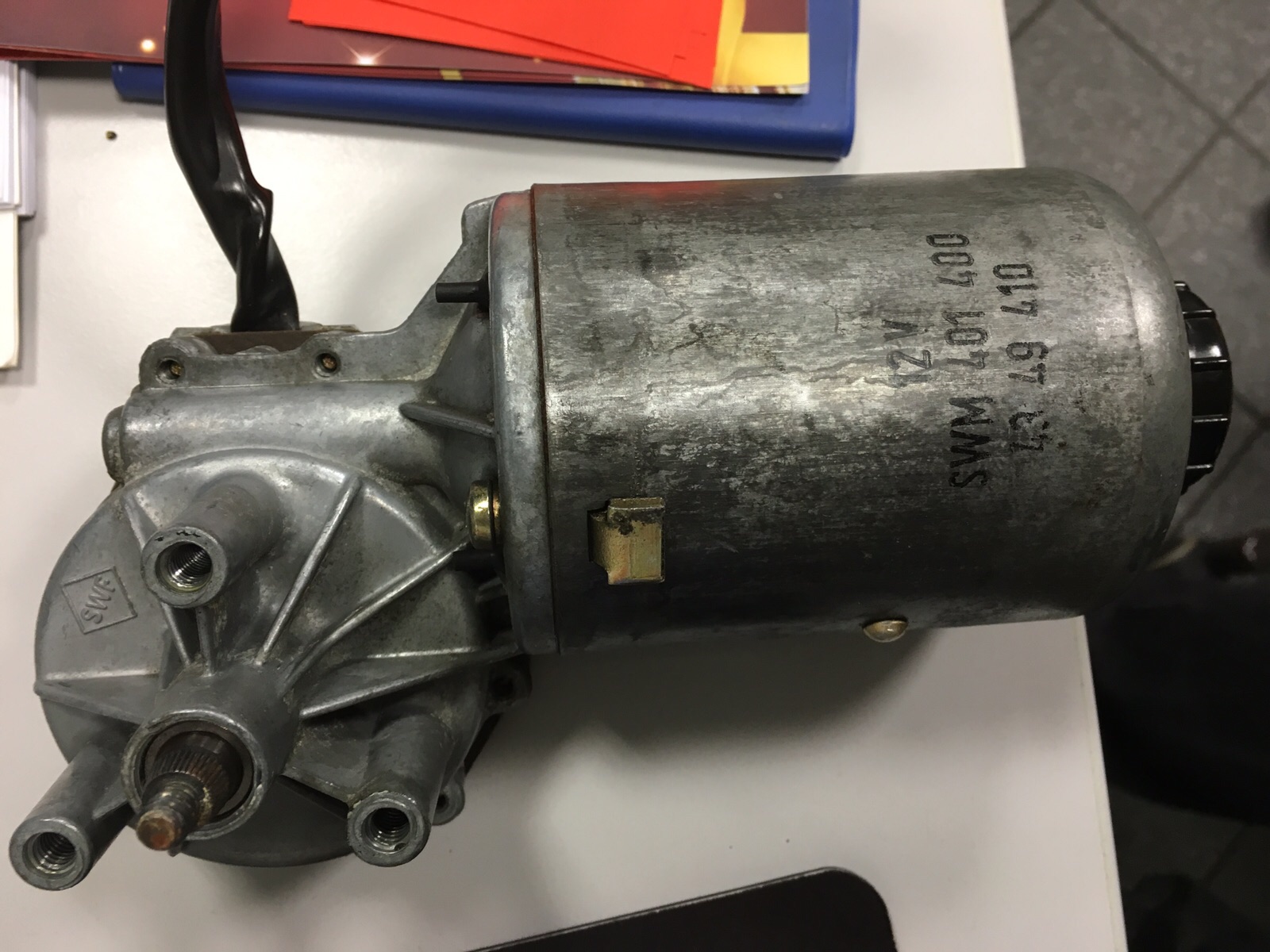

Moin,
Folgendes Problem: bei nem "Oldtimer" BJ86 mit ausfahrbaren
Scheinwerfern, fährt ein Scheinwerfer zwar hoch/auf bleibt dann aber
nicht stehn, fährt wieder zu. Die andere Seite funktioniert. Wie wird
hier die Abschaltung umgesetzt? Gibt keine Endschalter
(augenscheinlich). Jetzt hab ich den Motor ausgebaut - an zwei der drei
Ausgänge hängen antiparallel Dioden. Auf der defekten Seite ist eine
Diode verbrannt - sind das Freilauf-Dioden zum Schutz der restlichen
Elektronik, oder können die Dioden was mit der Abschaltung zutun haben?
Gruß Klaus
(Auf den Bilder: einmal defekter Motor, einmal intakte Seite und einmal
der komplette Motor)

#4376671
die Dioden überbrücken den Endabschalter wenn die Ausgefahren oder
eingefahren abschalten, irgendwie muss der DC Motor ja Strom für den
Rückweg bekommen.
Endabscchalter kaputt? Diode verbrannt deutet deswegen darauf hin das
der nach aus gleich wieder zu fährt.
Oder der Schalter ist ein Wechselschalter und die Diode sollte dann
sperren, egal wie mindestens die verbrannten Dioden sind fällig!

Danke schon mal, tausch jetzt erstmal die Dioden und hoffe das es die
Anschluss-Kontakte nicht auch weggeprutzelt hat. Meld mich dann nochmal,
egal ob es funzt oder nicht.
Gast #4379786
Mit der Schaltung muss ich mich nochmal beschäftigen, aber der Motor
funzt wieder. Hab die abgeschmorten Kabel und Diode getauscht, läuft
wieder eimwandfrei! Danke und ein schönen Weihnachtsfsst!
