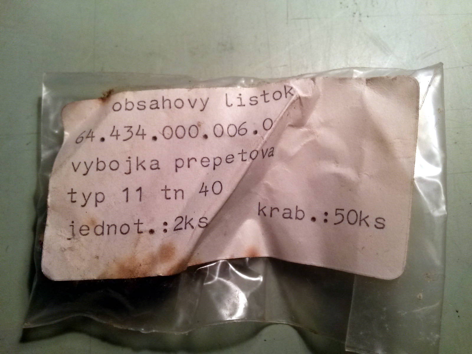

Vorhin habe ich mir auf dem Afu-Flohmarkt in DO relativ günstig einen
Koffer mit Zubehör zu einem KW-Funkgerät geschossen. Neben
Langdrahtantenne, Kopfhörer, russischen Röhren und einer Taschenlampe
für den Antennenaufbau bei Nacht waren diese Teile dabei: TESLA
11TN40
Google verrät mir, dass es sich um gasgefüllte Überspannungsableiter
handelt. Für die Antenne bei Gewitter - macht Sinn.

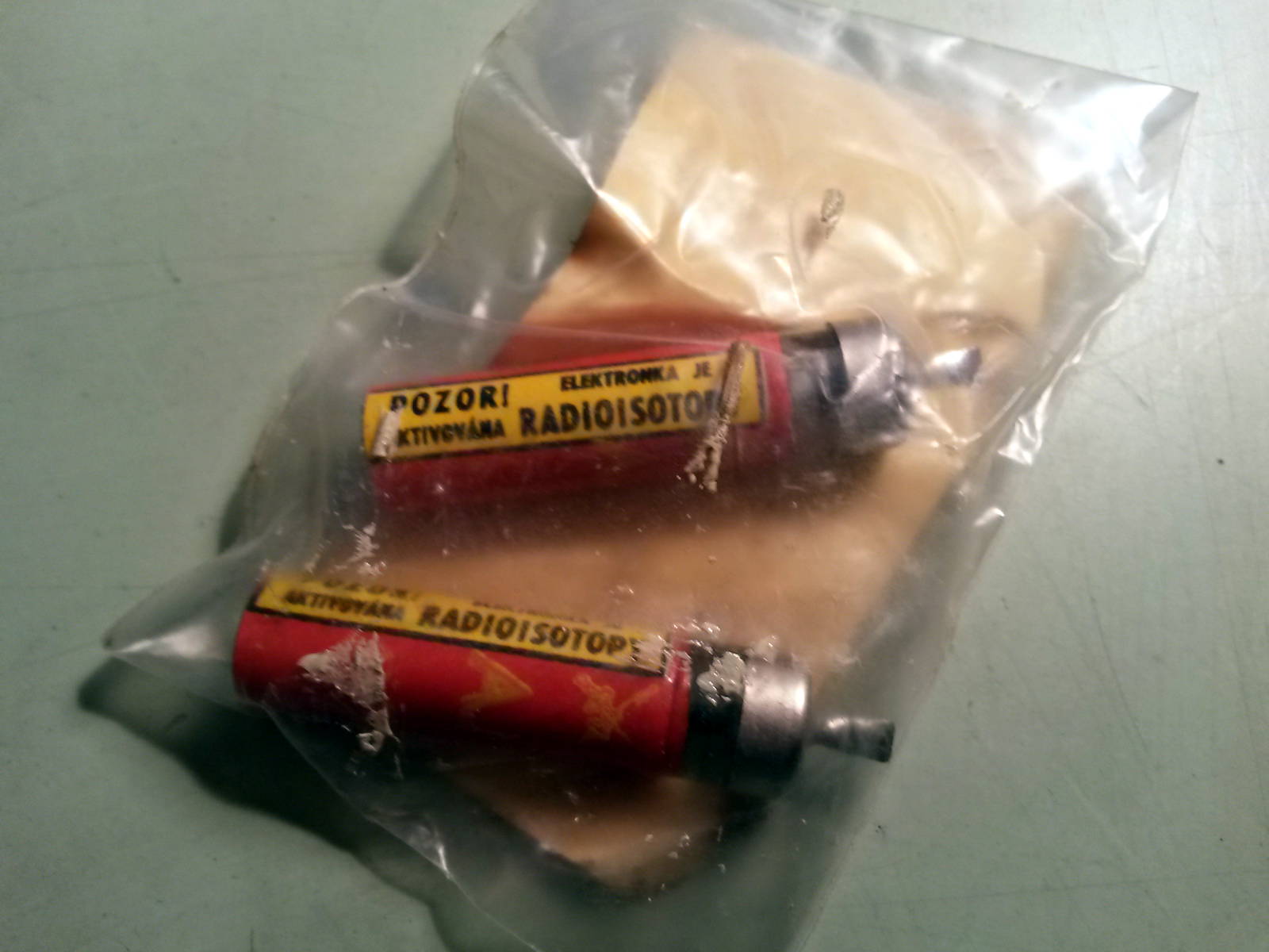

Nun steht da in freundlichen gelben Buchstaben "POZORI aktivována
elektronka je RADIOISOTOPY" drauf. Wer kein Tschechisch kann: das heisst
genau das was Du jetzt denkst. Da wird also ein radioaktives Gas als
Ionisationshilfe drin sein.
Womit sind die Dinger gefüllt?
Da sie in einer Plastiktüte stecken, gehe ich mal von einem
Alphastrahler aus. Oder doch lieber in eine Bleischachtel umpacken??
Nicht ganz, einen kleinen aber feinen Unterschied gibt es.
Es bedeutet wohl eher etwas in der Richtung das die "Elektronenröhre mit
einem Radioisototp raktiviert (vorionisiert) ist"
Im Klartext, das da irgendwo ein RAdioisotop drinsteckt...
Aber es heißt nicht das zwangsläufig die Edelgasmischung selbst dieses
Isotop enthält. Das kann sein, muss aber nicht!
ES könnte genauso in/auf den Elektroden zu finden sein.
Es gibt wohl beide Varianten.
Welche Gasmischung (Edelgase) genau zum Einsatz kommt und ob/wieviel von
welchem Radioisotop zugesetzt oder aber als Feststoff eingebracht ist
hängt von den konkret gewollten Eigenschaften ab. ISt also von Modell zu
Modell verschieden.
Mit Radioaktiven Isotopen vorinonisierte Gasableiter waren lange Zeit
durchaus sehr ueblich. Nur so konnte man lange Zeit halbwegs
reproduzierbar einigermaßen niedrige Zündspannungen bei akzeptablen
Schaltzeiten ermöglichen. Bei älteren UEberspannungsableiter sollte man
also auch ohne solche Warnaufkleber immer davon ausgehen das
Radioaktives Material enthalten ist.
In den allermeisten Fällen waren die Stoffmengen dabei aber so gering,
das eine Bastelstunde in irgendeinem normalen Hauskeller im Erzgebirge
das größere Risiko durch Radioktivität darstellt als den Inhalt eines
Ableiters einzuschnuppern.
So lange man dies aber nicht sicher weiß sollte man aber zum
Selbstschutz davon ausgehen das man ein Spezialprodukt in Händen hält
das eine deutlich höhere Menge enthält...
Heute hergestellte Gasableiter enthalten normalerweise keine speziell
zugesetzten Radioaktiven Substanzen mehr.
Das ist nur noch wenigen Spezialanwendungen vorbehalten.
(Wobei ich nicht einmal weiß ob vorinoniserte Gasableiter für die
allgemeine Anwendung überhaupt noch zulässig wären oder ob das nur noch
mit Ausnahmegenehmigung fuer sehr spezielle Produktgruppen geht...)

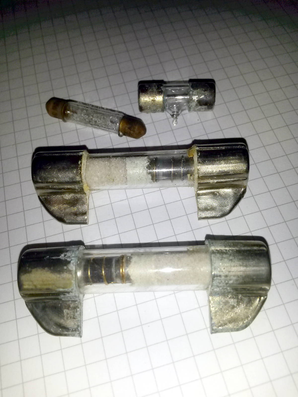

Die Gasableiter befinden sich jetzt samt ungeöffneter Originalverpackung
in einem Marmeladenglas. Da können Alphastrahlen bekanntlich nicht raus,
kennen wir ja aus dem Physikunterricht.
Ich kann die Dinger nicht gebrauchen. Falls jemand eine sinnvolle
Verwendung dafür hat und mir das plausibel begründen kann --> pn.
Das gleiche gilt für die beiden Hochspannungs-Sicherungen (7 A), die
Glimm- und die Sofittenlampe auf dem Foto. Wer was damit anfangen kann
--> pn.

Da ist kein Alphastrahler drin sondern ein Betastrahler.
Und zwar mit so geringer Energie dass die Betateilchen(Elektronen) nicht
einmal durch das Glasröhrchen kommen. Das sollen sie auch garnicht weil
sie einfach nur vorhanden sein sollen um ein schnelles ansprechen der
Stossionisation zu ermöglichen.

Die im mittleren Bild gezeigten Spannungsableiter scheinen baugleich mit
den "Rörix ES230" zu sein, die es kürzlich (2024/2025) bei Pollin zu
kaufen gab. Bei denen habe ich kürzlich eine deutliche Strahlung
gemessen.
