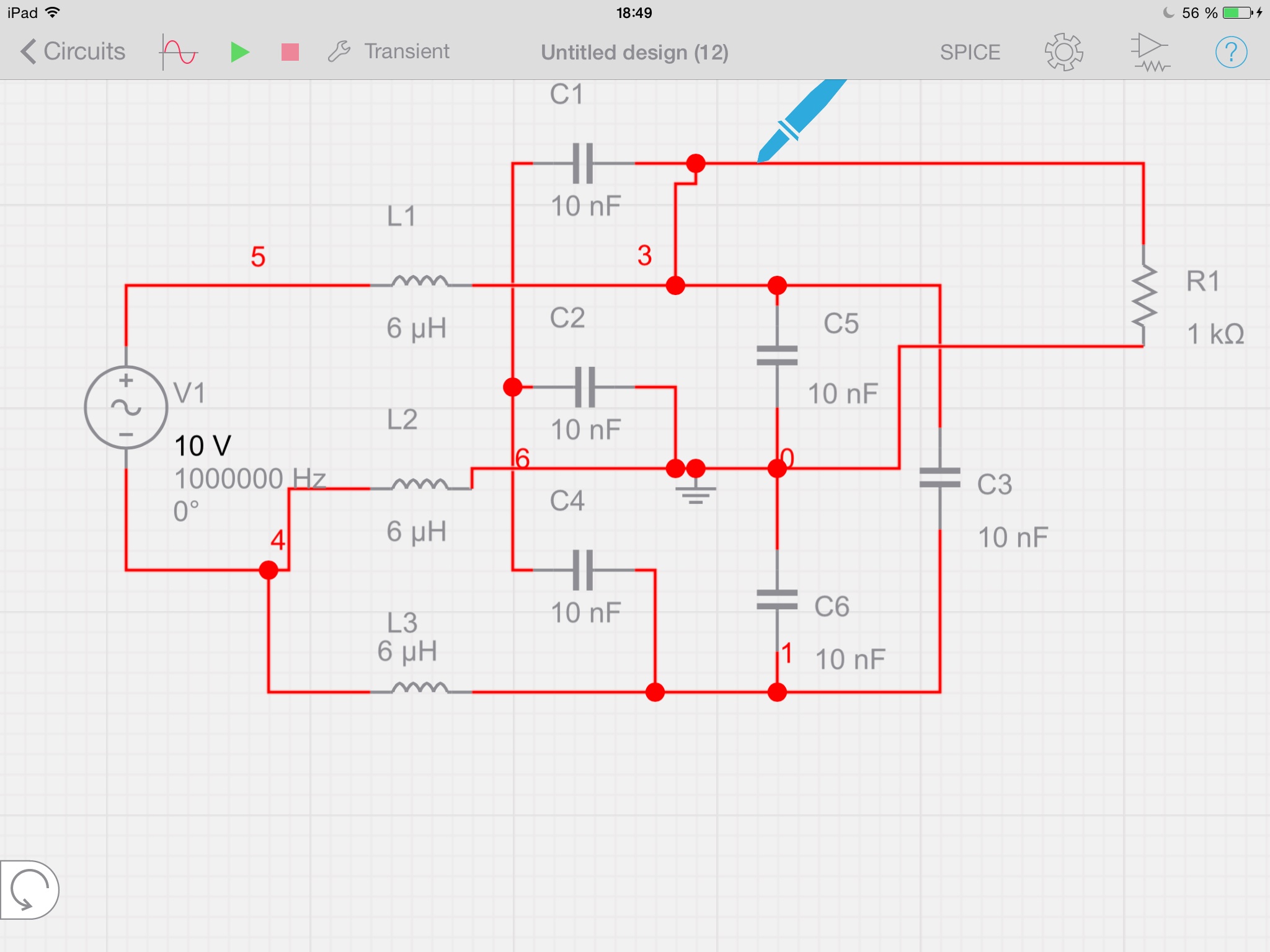

Bezugnehmend auf meinen Thread mit den Störungen des Beamers durch das
Internet über Power
Beitrag "Internet über Strom Störungen"
folgende Verständnisfrage nach Lösung
Netzfilter so aufgebaut ( Luftspulen, 90 Grad versetzt, kaum Kopplung )
wie im Bild.
Netzfilter hat bei 1MHz -10dB
Die Funkkästchen arbeiten bei 1..30 MHz.
Ergebnis: Läuft länger bis zur ersten Störung, aber geht nicht.
Selbe Netzfilter vor das Gesamtkino....läuft problemlos.
Netzwerk läuft ebenso problemlos, die Dämpfung auf der Primärseite ist
gering durch die Drosseln.
Der Beamer ist mit dem Denon und dem Blu Ray verbunden, die Subwoofer
sind am Netz.
Wo läuft die Störung zum Beamer?..
bleibt nur das HDMI Kabel??
Das höngt aber doch nicht am Stromnetz?
Koppelt die Störung durch den Denon durch?

Ich hätte den Filter gerne nur alleine vor den Beamer gesetzt, da die
Strombelastung kleiner ist als beim Gesamtkino und ich ggf die Drosseln
mit stärkerem Draht nochmal wickeln muss und für 3kW auslegen muss.
Wobei man die ja nie als Dauerleistung hat.
HDMI Entstördrossel wäre noch einen Versuch wert? Aber in der Zeit habe
ich auch die dicken drosseln gewickelt und eingelötet.

Mit anderen Worten: Ein einziger PLC-Adapter in der Nähe des Beamers
zwingt den zum Fehlersymptom?
