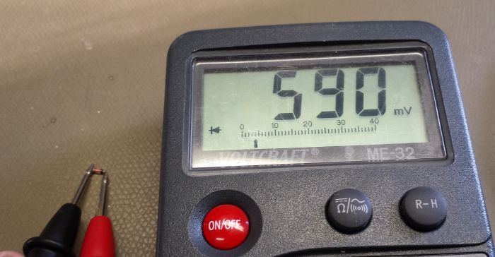

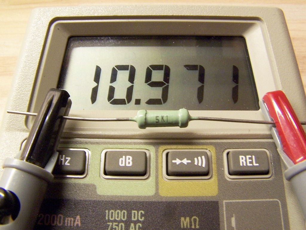

Gestern hat mich mal wieder mein Verstand zum zweifeln gebracht. Eine
poplige Led sollte an 30V betrieben werden. Kurz nachgedacht, etwa
5K-Ohm sollten passen. Griff in die Schachtel, ein 5,1K (DDR-NOS) sollte
es sein.
Mist, LED funzelt nur :-(
Bin ich zu doof? Aber Moment: am LNG stehen rund 3mA Verbrauch an. Wie
das? Ok du Knalltüte, jetzt wird gemessen!
Ergebnis siehe Foto.... Zum Test dann noch weitere aus der Schachtel:
alle haben 5,1K! Da greift der alte Mann also unter Hunderten genau den
Törken raus.....
Sachen gibt es....

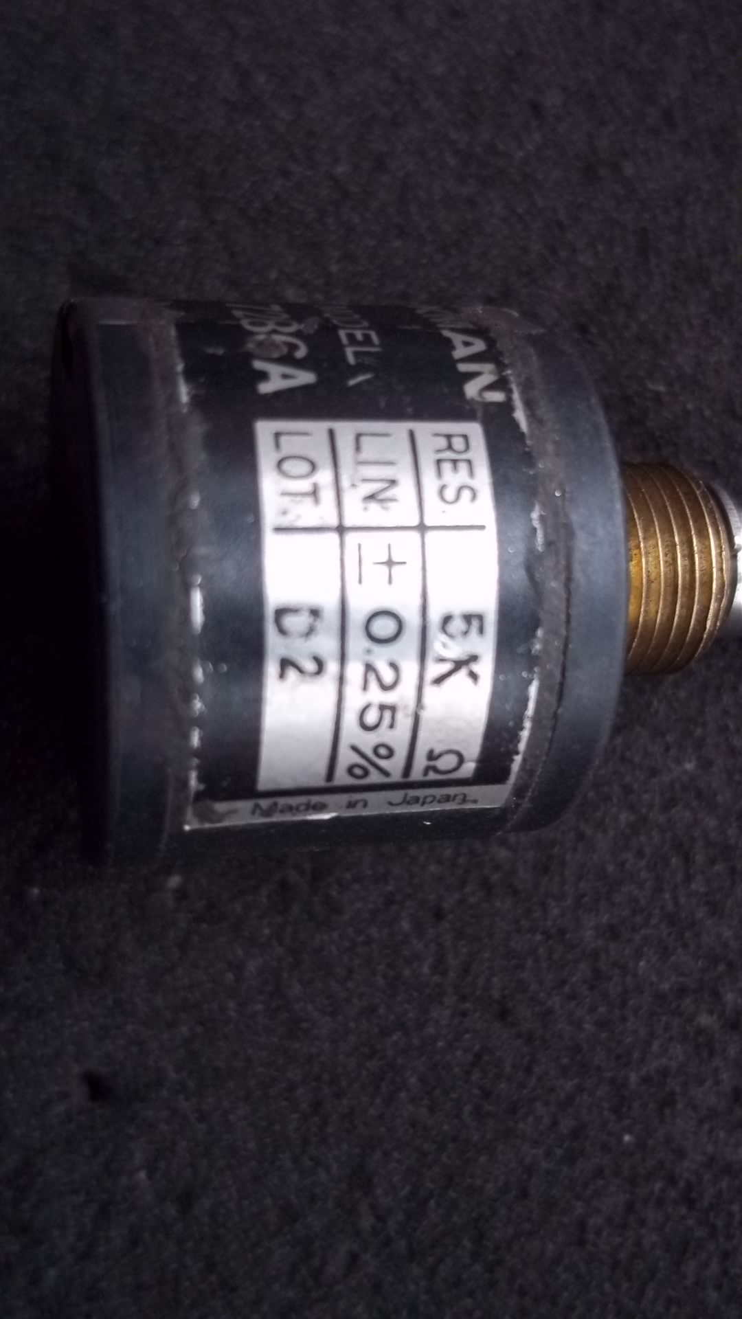

Die Drehzahlsteuerung meiner Uhrmacherdrehbank hat ein
Zehngangpoti. Das hatte Aussetzer.
Also mal ein Neues eingebaut.
Damit lief die Maschine aber nur noch langsam !?
Poti wieder raus und gemessen.
Statt dem Aufkleberwert 5K, hatte das Teil 10K.
Made in Japan.
Das sieht jetzt etwas vergammelt aus, weil es in einer Kiste mit
diversem Schrott rumfliegt, eigentlich ist es brandneu.
Grüße Bernd

Glaube ich nicht so richtig. Ich habe auch etliche solche R's hier
rumliegen. Wenn man die durchmißt, gibt's gelegentlich ein paar
Ausreiser, aber nicht so extrem wie im obigen Beispiel. Selbst normale
Kohleschicht sind nach solch einer Zeit nicht sehr daneben.
Da denke ich mal auch, daß es vielleicht eher ein 11k Widerstand ist.
Allerdings - wenn da keine Toleranz draufsteht, dann müsste es eher ein
20%iger sein, von dem es dann wohl keinen 11k geben dürfte ...
Ich glaube, die R's mit dem Strich unter der Bezeichnung sind ohnehin
von der etwas besseren Sorte (besserer TK, oder höhere zeitliche
Konstanz oder sowas - möglicherweise Metallschicht).

Immerhin wären ja (bei 5K1) ca. 0,15W abgefallen, und es waren vor allem
knapp 30V gegeben. Wenn es da einen schlechten Kontakt z.B. unter einer
der Kappen gab, kann das schon mal zur vollständigen Unterbrechung
führen, weil sich an der Stelle doch eine gewisse Wärme anhäuft.
Da der jetzige Wert tatsächlich sehr nahe am Doppelten liegt: wären
nicht evtl. zwei Widerstandsbahnen denkbar, von denen eine jetzt gar
keinen Kontakt mehr hat? Wäre zwar aufwendiger zu konstruieren, aber im
Osten gab es öfter aus heutiger Sicht (viel zu) aufwendige
Konstruktionen...
Wenn z.B. der Abgleich-Laser nicht der Genaueste war, könnte man dessen
Auswirkungen durch zwei Widerstände in einem halbieren. Sowas in der
Art.

#4379136
Old P. schrieb:
>> Immerhin wären ja (bei 5K1) ca. 0,15W abgefallen ......
> .... die einen 0,5Watter noch nicht zum Schwitzen bringen sollten.
Nicht den ganzen R. Aber eine Stelle mit schlechtem Kontakt, z.B. unter
der Kappe. Bei 30V bildet sich problemlos ein winziger Lichtbogen.
>> Art.
> Bahnhof... :-(
Wenn er zwei Widerstandsbahnen hätte, würde ein Abgleichfehler an einer
Bahn nicht mehr so stark zu Buche schlagen.
Das mit dem Abgleich ist aber nur ein Beispiel. Möglicherweise ergaben
sich zwei Bahnen einfach durch den Konstruktionsprozess, oder man wollte
an Ausfallsicherheit gewinnen, oder, oder...ist nur ein Gedanke, wegen
dem ca. doppelten Wert.
Fast immer sind alte Konstruktionen eigentlich viel zu kompliziert, weil
man damals diese und jene Fertigungsmöglichkeit noch nicht hatte...

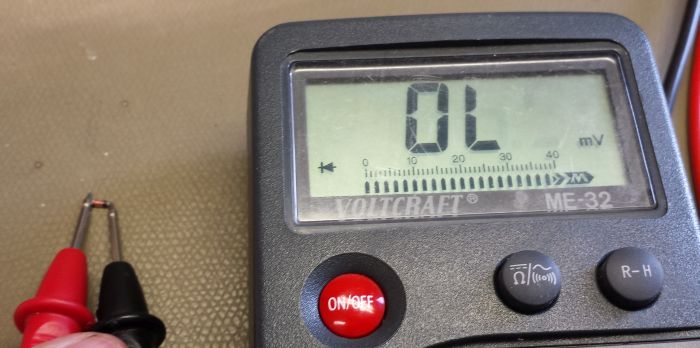

Auch Dioden können einen Ärgern..
Das gute Stück hat mich doch ein paar Stunden Fehlersuche gekostet.
Mal wieder ein tolles Beispiel von "Wer billig kauft.."
Die LL4148 war direkt von einem 2500er Reel, der Hersteller Kingtronics
sagte mir bis dahin auch nichts. Der schöne aufdruck auf dem Ettiket
"Pass QC01 2015.01.29" ist dann doch etwas höhnisch.
Das gemeine war auch noch, dass die Diode mit dem Ring auf der richtigen
Seite im Gurt lag und es so bei der visuellen Kontrolle auch nicht
auffiehl.
Ich frage mich ja wie so etwas passieren kann..
