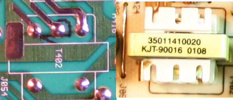

Liebe Foristen,
versuche gerade einen Monitor aus eine Spieleautomaten zu reparieren -
mit mäßigen Kenntnissen auf dem Gebiet. Nun bin ich auf einen kleinen
Transformator gestoßen. Auf der Primärseite liegen noch 17V an, auf der
anderen Seite messe ich nichts und auch der Teil der Platine, die an dem
Sekundärteil des Trafo hängt ist tot. Er könnte also das Problem sein.
Leider hat mir die Beschriftung bisher nicht weitergeholfen. Im
Schaltplan fehlt genau dieser Transformator in der Teileliste, er sollte
unter T402 gelistet sein. Es gibt nur einen T502 (vielleicht ein
Bezeichnungsfehler) der bezeichnet ist mit "TRANS,H-DRIVE,E119".
Horizontal könnte schon passen, dieses Signal wird im Gegensatz zum
Vertikalen z.Z. tatsächlich nicht erzeugt. Mehr weiss ich nicht.
Wie kann ich diesen Transformator ersetzen?

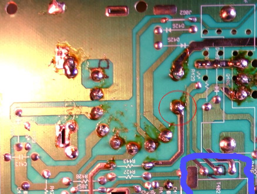

OP #4377899
Erst mal Danke für die schnelle Hilfe. Ich hatte gar keine Antwort
erwartet.
Denke der Hinweis mit dem Auslöten und Messen ist der nächste Schritt um
sicher zu sein, dass der Trafo wirklich das Problem ist. Ich habe
gestern ein Bild der Vorder- und Rückseite gemacht. Die Vorderseite ist
gespiegelt, so dass man auf dem Bild der Rückseite einfach nach oben
bzw. links gehen kann und das entsprechende Bauteil findet.
Direkt über dem Trafo sieht man im Bild einen Leistungstransistor, der
nach einer früheren Reparatur schon mal gewechselt wurde. Den habe ich
natürlich zuerst getauscht, dann aber bemerkt, dass dort schon gar
nichts ankommt.
Ich messe bereits mit einem Oszi. Auf der Primärseite (beide untere Pins
- im Bild blau markiert) liegen auf dem linken Pin 17V Gleichstrom an.
Rechts habe ich 17V bei 16kHz Frequenz - also die Zeilenfrequenz die mir
Mut macht. Lediglich an den anderen drei Pins liegen (fast) 0V an,
jedoch messe ich auch dort 16kHz Signal nur leider quasi ohne Spannung.
Dem entsprechend bekommt der fette Leistungstransistor an dem großen
Alu-Kühlkörper nichts.
Die Wickelungen zu zählen wird eine super Arbeit für lange Winterabende.
Ist es realistisch den Trafo von Hand zu wickeln und welchen Draht nehme
ich dafür? Ich glaube es gibt auch Firmen die Motoren neu wickeln. Kennt
jemand Wickel-Spezialisten?
Ach ja, nochwas: Im Bild sieht man eine gelbe Masse vom Trafo nach unten
laufen. Ist das irgend ein Siegellack oder ein abgeschmolzener Trafo?
Nochmal Danke und Grüße,
   Thomas

OP #4377926
So, Trafo ausgelötet und gemessen: Primäraseite 1,5 Ohm Durchgang,
Sekundärseite paarweise 0,15 Ohm. Primär gegen Sekundär ist
erwartungsgemäß getrennt.
Was kann ich daraus schließen? Die Wickelungen könnten ja innen
geschmolzen sein und einen Kurzschluss erzeugt haben. Durchgang hätte
ich dann immer noch. Auch ist der Widerstand auf der Sekundärseite eine
Größenordnung kleiner.
C417 wurde bei der letzten Reparatur durch den Fernsehtechniker schon
mal gewechselt (schwarzer Strich). Dieser Kondensator hat max. 10
Arbeitsstunden auf dem Buckel. Werde ihn trotzdem mal wechseln...

OP #4377938
ein Nachtrag: Habe jetzt ein Schaltnetzteil (u.A. 4V) angeschlossen. Auf
der anderen Seite kommt 0V an. Dafür wird der Trafo warm obwohl ich nur
das Multimeter dran hatte. Ich denke der/ein Verdächtiger ist
identifiziert.
Jetzt ist eher die Frage ob das Neuwickeln von Hand realisitisch ist.

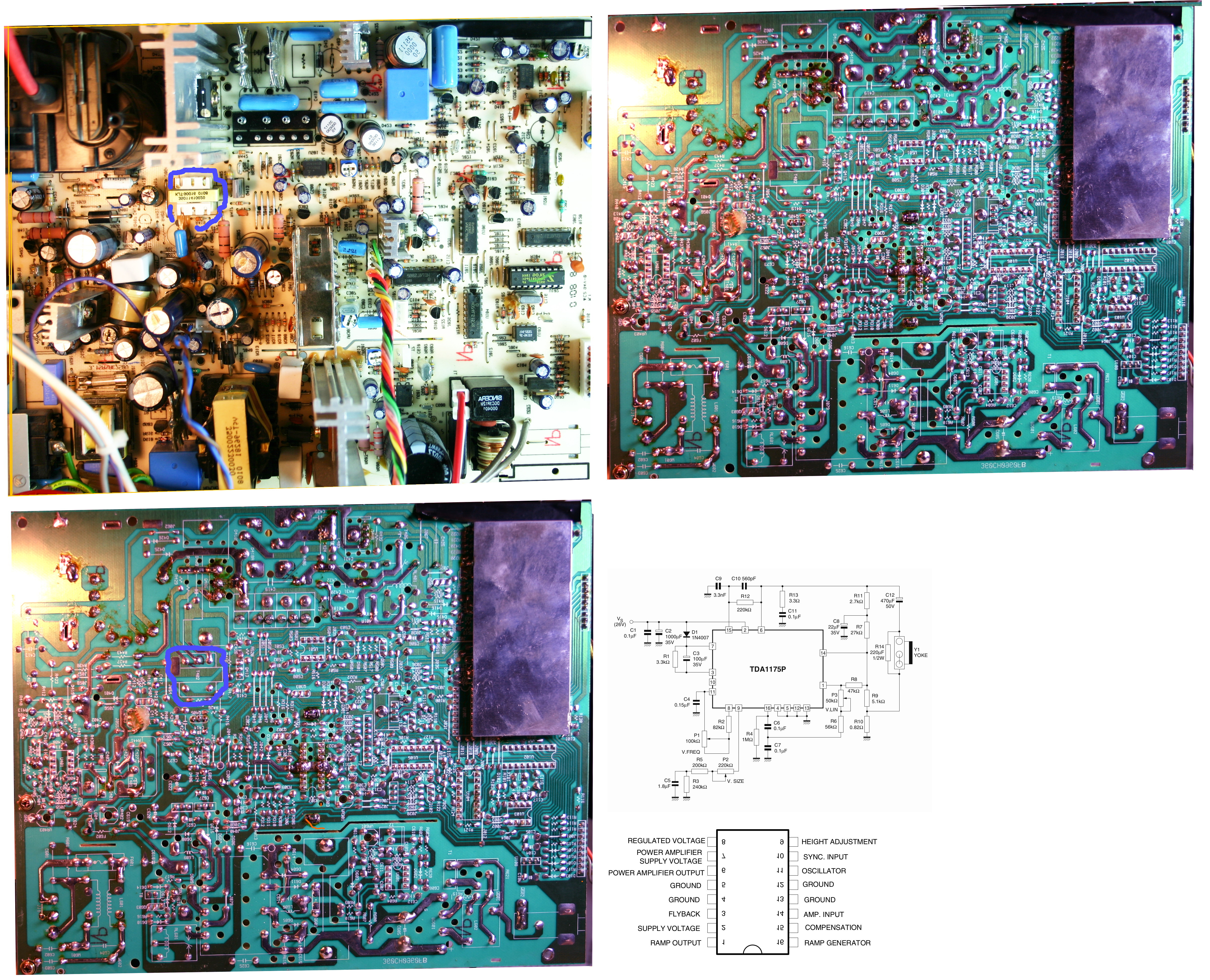

(Firma: matzetronics) #4378071
Thomas S. schrieb:
> Leider liegt an den drei Ausgängen immer noch 0V an :(
Da kannst du nur mit einem Oszilloskop messen. Da liegt keine
Gleichspannung an, sondern nur Pulse mit der Zeilenfrequenz.
Miss doch bitte mal die Versorgung der Zeilenendstufe von ca. 110-150V.
Solange da nichts ist, wird der Monitor nicht mit den anderen Spannungen
gespeist, die im Z-Trafo erzeugt werden. Im angehängten Bild habe ich
den Punkt mal markiert.
OP #4378113
Matthias S. schrieb:
Hallo Matthias,
da liegt nichts an, weder Gleich- noch Wechselstrom.
5 Pins weiter im Kreis im Uhrzeigersinn liegen 18V Gleichspannung an.
Gemessen habe ich jeweils gegen die Masse links oben.
OP #4378214

nach meiner Rechnung bedeutet
82x0,01 = 0,82 Ohm bei +/-5 %.
Vor dem Widerstand hatte ich ca. 100V, dahinter 0V. Nach dem Auslöten
zeigte sich, dass der Widerstand größer als messbar ist.
Glaube nicht, dass ich den Fehler gefunden habe, aber wahrscheinlich
einen.
Danke an Matthias.
