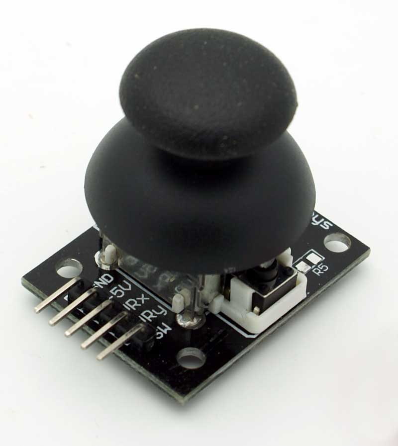

Ich möchte einen Joystick mithilfe eines STM32F1 development board
auslesen. Ein Bild des Joystick findet ihr im Anhang. Es funktioniert
quasi wie ein Drehpotentiometer (R unbekannt, Batterie des Multimeters
wird leer). Die Spannung skaliert mit der Position des Hebels. Der Zweck
der ganzen Schaltung ist es die Drehzahl eines Schrittmotors zu steuern.
Jedenfalls habe ich das Problem, dass das gemessene Signal ungemein
rauscht. Die Messungen die ich mit dem 12bit-ADC alle 10ms durchführe
weichen im Extremfall um bis zu 120inc voneinander ab. (Da Vcc 3.3V ist,
müssten 120inc wohl etwa 10mV sein.) Derart große Sprünge messe ich aber
nur alle paar Sekunden.

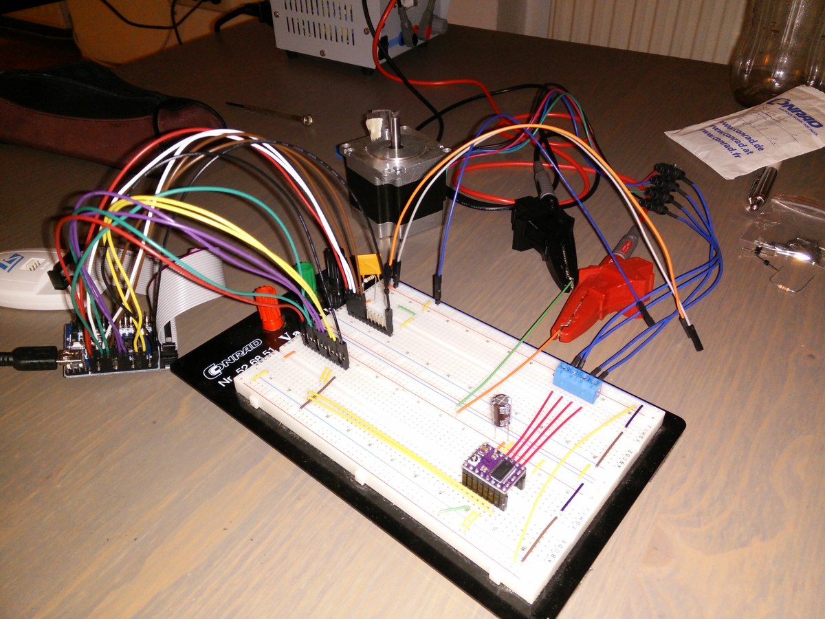

Auch der Hinweis mit den externen Störungen war richtig. Anbei ist ein
Bild vom Aufbau. Es scheint, als hätte ich mir über die 10cm-Leitungen
an denen die Entwicklungsplatine mit dem µC die Einstreuungen
eingefangen. Quelle der Einstreuungen ist der Schrittmotortreiber
unten-links. Wenn ich ihn deaktiviere, tritt quasi kein Rauschen mehr
auf. (Übersprechen zwischen den 10cm-Leitungen dürfte kaum stattfinden,
da die meisten davon noch elektrisch tot sind.)
