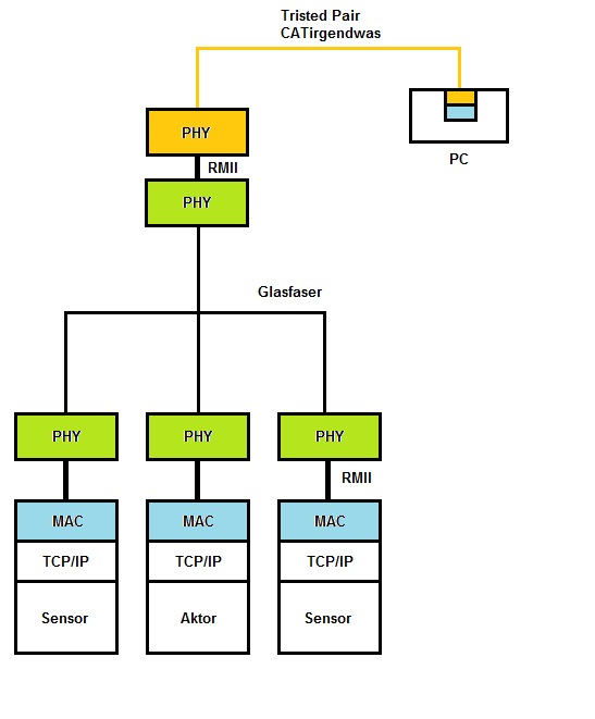

ich befasse mich derzeit ein wenig mit Netzwerktechnik und hatte mich
gefragt, wie denn ein Wechsel von zB.: einem CAT5 Kabel zu Glasfaser
realisiert wird.
Der PHY sorgt ja dafür, die physikalischen Signale zu erzeugen und
bietet mit RMII ein standardisiertes Interface für nachfolgende
MAC-IP-TCP Protokolle.
Kann ich aber zum Beispiel einfach die RMII zweier PHY verbinden und das
gäbe dann schon einen fertigen Konverter? Auf Wikipedia ist immer nur
von PHY to MAC die Rede.
Die Grafik zeigt was ich meine.
Außerdem finde ich keine fertige IC Lösungen zum Thema MAC/DLL usw. Ist
es da wirklich so, dass man das einfach alles in einen Controller/FPGA
klatscht und Bibliotheksmäßig relativ bequem implementieren kann?
nein. Du brauchst einen Switch dazwischen.
Das könnte für Dich interessant sein.
http://www.microchip.com/wwwproducts/Devices.aspx?product=LAN9303
fchk
Ja, das ist nicht ganz ausgeschlossen. Heisst "back to back" mode. Hab'
aber so den Eindruck, dass das nicht immer und unter allen Umstaenden
funktioniert.
Die Verzweigung deiner Glasfaser zwischen den gruenen PHYs hab' ich aber
noch nirgends gesehen. Da brauchts dann doch Switches.

von andi (Gast)
dieses ic hätte dann also den orangen phy schon drinnen bzw zwei davon.
und an das mii hänge ich dann meinen grünen phy?
Ja. Wobei ich nicht weiß, wie Du die Koppelung der Glasfaser-Endpunkte
machen willst. Dafür brauchst Du zumindest ein spezielles Koppelelement.
Oder einen Switch mit n MII-Ports und n "grüne" PHYs.
fchk
> davon.
Welches IC?
Es gibt ICs, da ist ein PHY drinnen. Der macht die Umsetzung MII <->
Elektrisch/Optische-Leitung.
Bei manchen dieser ICs steht im Datenblatt, dass man sie im Back to Back
Mode betreiben kann. Dazu braucht man dann 2 dieser ICs. Das wuerde dann
in deinem Bild dem orangenen und dem obersten gruenen PHY entsprechen.
Damit kann man dann diese Umsetzung machen:
[Elektrische Signale fuer RJ45] <-> [PHY1] <-> [MII-Interface] <->
[PHY2] <-> [Elektrische Signal fuer Fasereinspeisung]
Dieser Zauber geht noch ohne Switch. Siehe z.b. im Datenblatt vom
ksz8051mll; Seite 19.
Den wird man in deiner Zeichnung erst weiter unten brauchen, wo sich die
Faser auf die 3 unteren gruenen PHYs verteilt. Oder gibts auch optische
Hubs? Da kenn' ich mich nicht so aus.
