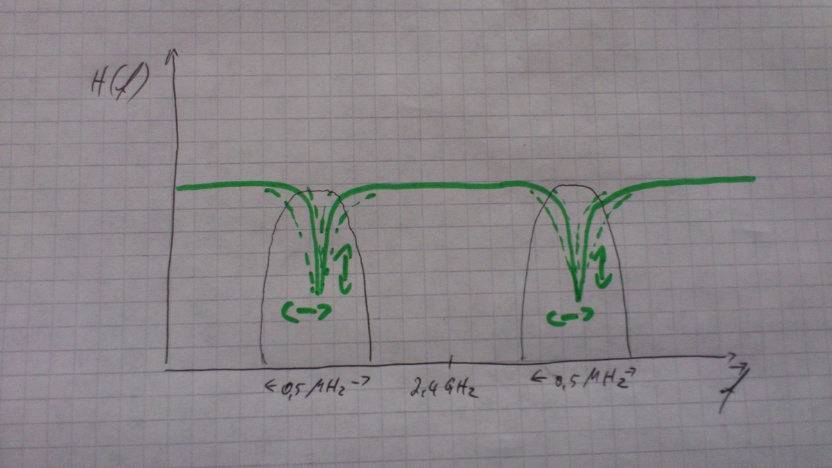

Gast #4379274
Hi Christoph,
ich hatte den Beitrag gelesen.
Meine vielleicht noch etwas naive Vorstellung ist das man die Güte, die
Mittenfrequenz und die Dämpfung als Modulationsparameter realisieren
kann um verschiedene Übertragungskanal Charakteristika zu simulieren.
Das Bild zeigt wie ich mir das derzeit vorstelle.
Ob evtl. nur ein Notch reicht kann ich derzeit noch nicht sagen. Ich bau
gerade an einem Simulink-Modell und erhoffe mir daraus Aufschluss.

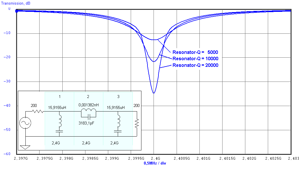

eine Notchbreite von nur 0,5MHz bei 2,4GHz ist schon reichlich
ehrgeizig. Habt ihr über die erforderliche Güte nachgedacht?
Ich habe zur Orientierung eine kleine Simulation eines
3-Kreis-Notchfilters drangehängt (die Dimensionierung des
Ersatzschaltbildes ist hier ohne Bedeutung, nur die Resonatorgüte).
Selbst eine Güte von "nur" 5000 mit Leitungskreisen ist schon sehr
anspruchsvoll in der Praxis. Dazu ist bei diesen sehr hohen Güten die
Frequenzdrift über die Temperatur nicht mehr zu vernachlässigen.
Ich möchte nicht ausschließen, das so etwas zu realisieren ist. Aber es
dürfte selbst mit sehr guten Messgeräten (NWA) eine ziemliche Fummelei
werden.
Keine Ahnung, ob es evtl. Quarz-SAW-Resonatoren mit ausreichender Güte
für 2,4GHz gibt.
