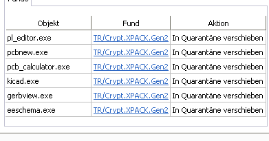

Kicad Virus gefunden
Gast #4379418
Max .. schrieb:
> was soll ich denn tun?
1.) Herkunft des Insallationspakets prüfen (Von seriöser Quelle
heruntergeladen? Was sagt die Prüfsumme zur Dateiintegrität des
Installers?)
2.) Validität der AntiVir-Meldungen verifizieren (Was sagt ein anderer
Virenscanner zu den Dateien? Was sagt Google dazu; haben andere auch
diese Probleme?)
Gast #4379422
Das wird ein "False Positive" sein, also eine Warnung vor etwas, das
garnicht da ist. Ist mir woanders auch schon passiert. Du kannst z.B.
einen anderen Virenscanner drüberlassen oder im Zweifelsfall da
nachfragen, wo Du die Dateien runtergeladen hast. ist die Quelle denn
vertrauenswürdig?
#4379425
XPACK ist ein Programm, mit dem Exe-Dateien gepackt werden können, damit
sie kleiner sind. viele Programmierer von schädlicher Software verwenden
diese jedoch auch, um ihrer Schadprogramme zu verstecken.
Ist im Allgemeinen ein Fehlalarm. Bitte trotzdem die Tips meine
vorredner zu herzen nehmen.
Gast #4379428
Ich tippe mal auf einen Fehlalarm. Aber sicher kann man nie sein.
Lade doch die Dateien mal hier hoch:
https://www.virustotal.com/
Dort hängen mehrere Virenscanner dahinter. Aber Vorsicht, nur weil das
Ergebnis negativ ist, heißt das nicht viel. Das ist nur dann
zuverlässig, wenn das File schon älter ist, z.B. einige Wochen oder
Monate.
Ich habe nämlich schon BKA-Trojaner entfernt, deren Exe von keinem
dieser Virenscanner erkannt wurde. Es hat ca. 2 Wochen gedauert, bis die
ersten Treffer aufgetaucht sind...
Eine weitere Möglichkeit wäre, die Files von einer anderen Quelle
herunterzuladen und binär zu vergleichen. z.B. mit Beyond Compare.
