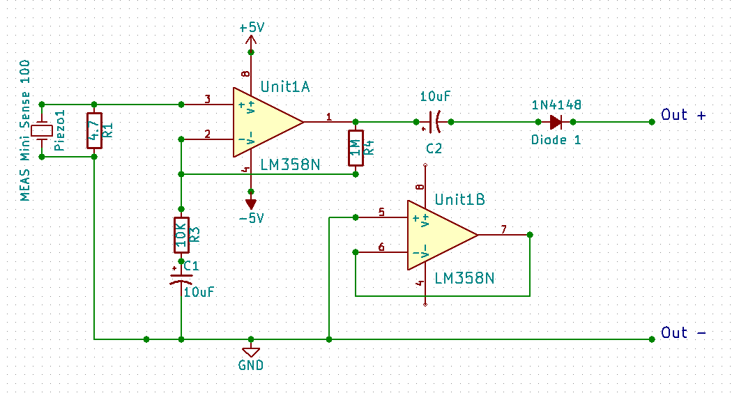

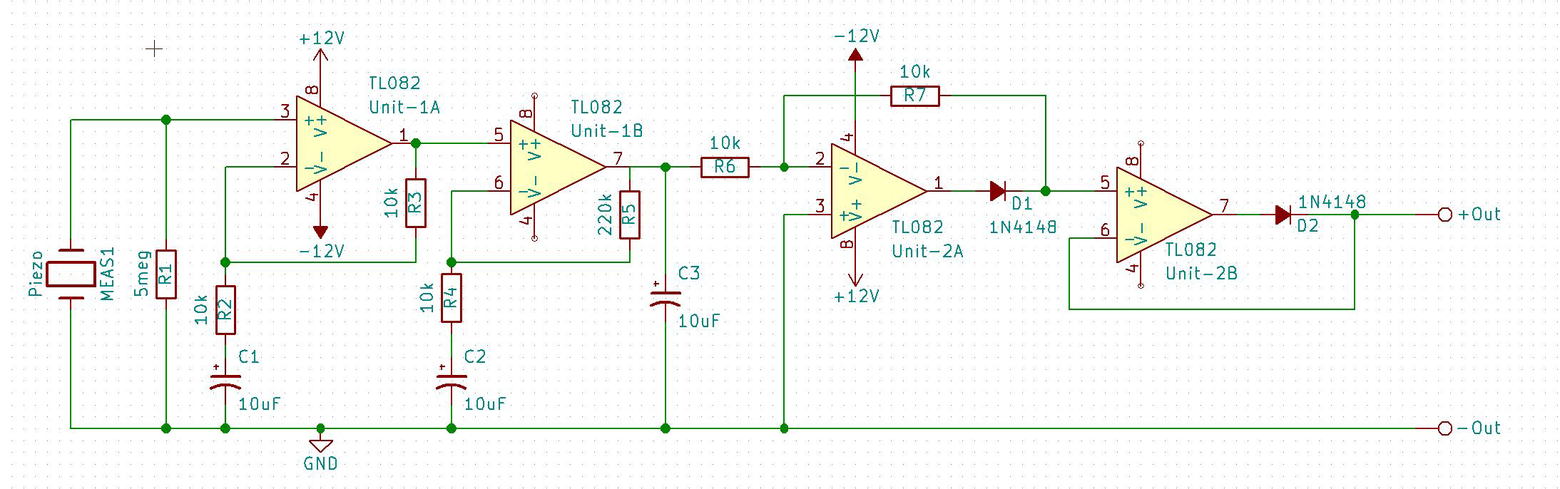

Mit Hilfe einiger Amerikaner in USA Foren habe ich es nun geschafft eine
mehr oder weniger funktionierende Schaltung zusammen zu basteln und nun
hätte ich doch mal gerne Meinungen von der alten Welt über diese
Schaltung.
Ich verwende einen MEAS mini sense piezo melder mit angehängtem Gewicht
wie er schon mehrere male hier empfohlen wurde.
Die Schaltung ist auf einem LM358 (hatte ich hier rumliegen).
Schaltungsdiagramm ist angehängt.
Was haltet Ihr davon ? Hänge demnächst ein paar videos an
Vielen Dank für Eure Kommentare im Voraus
Grüße aus der neuen Welt :-)
von Rainer E. (Gast)
Sorry, nach dem ich den Beitrag versendet habe merkte ich dass ich einen
Fehler in der Schaltung hatte. Ich betreibe den LM358 mit +5V und -5V.
Siehe anhang

von mhh (Gast)
Um Wechselsignale durch einen Kondensator zu bekommen, muss dieser die
Möglichkeit zur Umladung bekommen. Deshalb muss ein Widerstand von der
Verbindung C2/D1 gegen Masse hin.
Grundsätzlich kann dann das experimentieren beginnen und sich bis zur
Benutzung beider OPV incl. aktivem Gleichrichter hinziehen.
Hallo mhh
Super und Danke. Habe mal schnell einen 1K Ohm Widerstand gegen Masse
gesteckt und schaut gut aus.

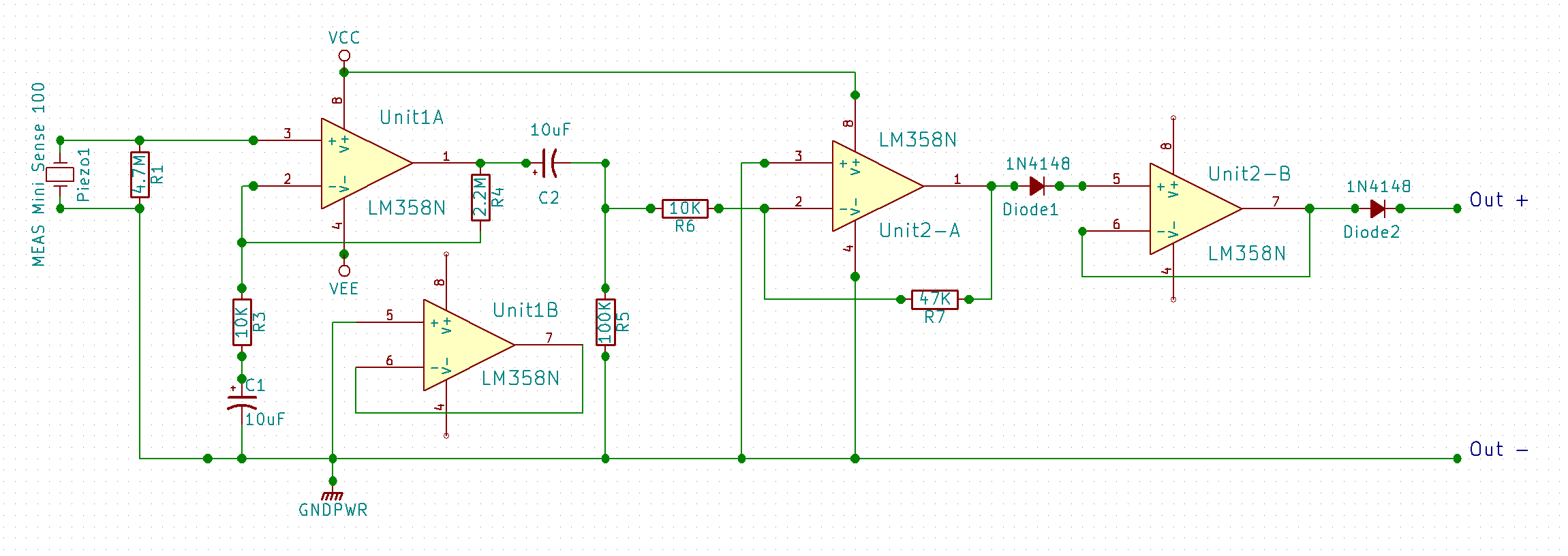

Ja das nutzen beider OPV habe ich versucht kam aber nicht gescheites
raus :-(
Habe mal eine Schaltung ganz am Anfang wo ich den Teil1 als reinen
Voltage Follower verwendet habe und dann in das Teil 2 als Verstärker.
Muss mal suchen wo ich das diagramm habe.

von MaWin (Gast)
Hmm, wenn man etwas baut, sollte man vielleicht erst mal die
Herstellerinformationen zu dem Teil lesen
http://www.meas-spec.com/downloads/MiniSense_100_Analog_PCB.pdf
Ach, und da ist ein Schaltplan schon drin, der, oh Wunder, eine
möglichst effektive Auswertung ergibt.
Und: Ja, der LMC6482 ist wirklich so viel besser als der LM358 dafür,
daß sich der Kaufpreis lohnt.
ABER: Hast du mal überlegt, was du überhaupt messen willst ? Was macht
ein Piezo, wenn ich ihn mit 1mm hin und her bewege, ein mal 10 mal in
der Sekunde und ein mal 1000 mal in der Sekunde ?
Da der Piezo auf Beschleunigung reagiert, ist das Signal
unterschiedlich, obwohl es dieselbe Auslenkung ist. Du interessierst
dich bei der Photographie sicher für die Auslenkung.
Bevor mal also mit irgendeiner Bastelei anfängt, sollte man erst mal die
Grundlagen zusammentragen.
http://www.mmf.de/piezoelectric_principle.htm
Um ehrlich zu sein, ich bin mir auch nicht ganz sicher, ob der Piezo
seine Spannung nach Beschleunigung (wie oben gesagt) oder nach Strecke
der Bewegung, also Amplitude, erzeugt. Man sollte jedenfalls vorher
überlegen, was man messen will, was der Sensor misst, und wie man das
Signal verarbeitet.

von MaWin (Gast)
Ganz nebenbei gibt es Bewegung in 3 Achse, von denen zumindest 2 dein
Bild stören.

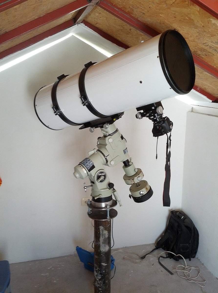

Mich interessiert im Prinzip die Vibration welche vom Boden auf das
Teleskop übertragen wird wie ich ja schon geschrieben habe.

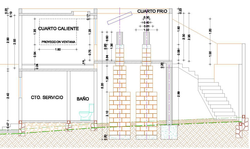

Meine Amateur Sternwarte hier in Mexiko hat im moment die höchsten und
schwersten Säulen. 5,8 meter hoch und ca. 7 tonnen schwer. Nun hatte ich
noch nicht die Gelegenheit mein Schaltung dort zu testen. Dieser Wert
wird mehr oder weniger die Vergleichsbasis für alle anderen Stative und
Säulen sein die wir hier haben.
Am angehängten bild kannst du die Säulen sehen die in meiner Sternwarte
stehen.
Danke nochmals

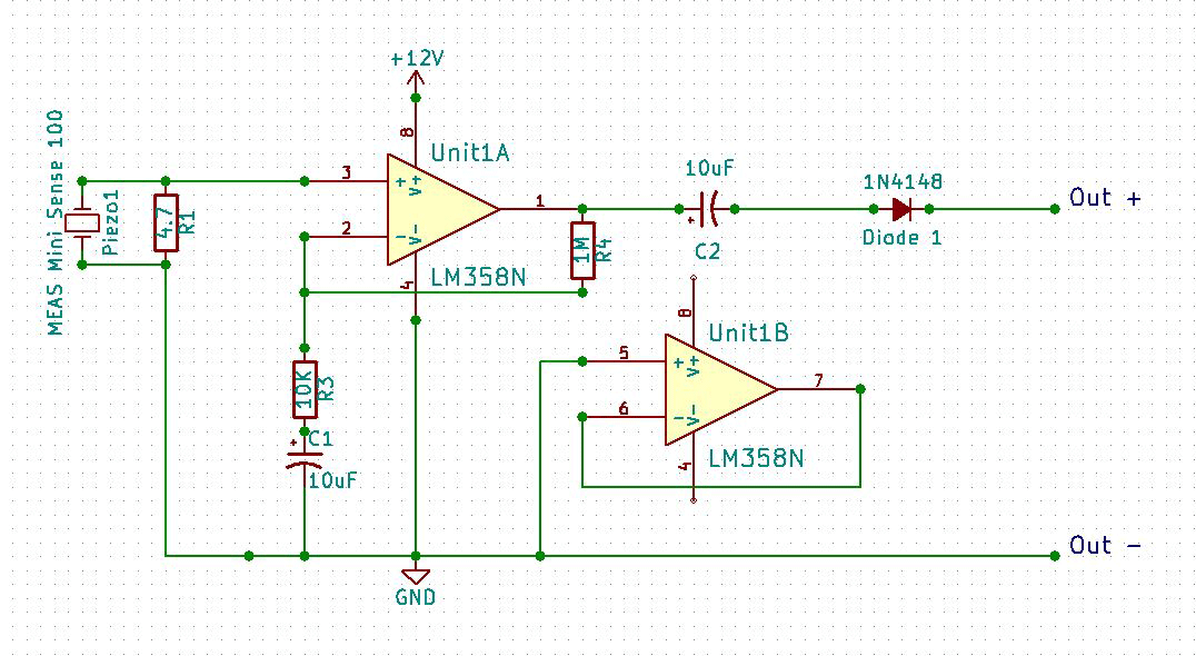

von MaWin (Gast)
Von deinen OpAmps ist noch der TL082 der tauglichste, auch schon 40
Jahre alt, und sein Nachteil ist: Er muss mit +12/-12 oder +15/-15V
versorgt werden damit er "spielt".
Rainer E. schrieb:
> habe ich schon alles getan
Und, reagiert der Piezo nun auf Beschleunigung oder Amplitude ?
Boden, was heisst Boden, Parkett liegt da :-)=
Ja nun, die können auch in unterschiedlichen Raumwinkeln auftreten, und
zumindest 2 davon interessieren dich, aber dein Sensor misst nur 1.

Was hälst du von dieser Gleichrichter Lösung am Ausgang meiner Schaltung
http://www.rlocman.ru/i/Image/2009/08/11/fig_01_1.gif
http://www.radiolocman.com/shem/schematics.html?di=56324
Möchte die Dioden vermeiden denn die killen mir ja so an die 0.6 bis 0.7
Volt ( 1N4148 )
Habe hier noch Dioden rumliegen mit 0.4V verlust. Muss mal suchen :-)
Hallo Rainer,
in deiner Schaltung bin ich etwas verwundert über den Widerstand R1. Ein
Piezo ist sehr hochohmig. Mit einem Parallelwiderstand von 4.7Ω würden
deine Signale sehr klein. Bist du sicher, dass der Wert in deinem
Schaltplan stimmt? Normalerweise versucht man solch eine extreme
Belastung eines hochohmigen Signals zu vermeiden, weil man dann
hinterher wieder unnötig kräftig verstärken muss.
Wolfgang
von Wolfgang A. (Gast)
Ehrlich gesagt: wenig, sry
In der Schaltung sehe ich keine Dioden. Wie soll dort die Gleichrichtung
funktionieren. Die Schaltung passt nicht zu den gezeigten
Oszillogrammen.
> Volt ( 1N4148 )
Nicht unbedingt. In einem aktiven Gleichrichter sorgt der OP dafür, dass
dir die 0.6V nicht im Signal fehlen.
http://www.loetstelle.net/grundlagen/operationsverstaerker/opamp_5.php
Wolfgang

Wolfgang A. schrieb:
> Rainer E. schrieb:
> Hallo Rainer,
> Wolfgang
Hallo Wolfgang,
Danke für den Hinweis. Werde heute nachmittag mal ohne dem Widerstand
bzw. verschiedene Werte einsetzen und sehen wie sich das Ausgangssignal
verhält.
Rainer

Danke. Habe andere Gleichrichter schaltumgen mi OpAmp gefunden welche
dioden enthalten und relativ wenige bauteile wie diese unten im Link
http://i.stack.imgur.com/fFNK0.gif
und da habe ich alle Bauteile zu Hause :-)
und davon gibt es eine ganze Menge :-)
> Oszillogrammen.
Die Schaltung funktioniert weil der OpAmp mit nur einer
(positiven)Versorgungsspannung betrieben wird. Wenn man das beachtet
sind auch die Oszillogramme verständlich.
>> Rainer E. schrieb:
>> Hallo Rainer,
>> Wolfgang
> Hallo Wolfgang,
> verhält.
> Rainer
Hallo Wolfgang,
Also je kleiner der Widerstand umso geringer wird die Empfindlichkeit

Nur mal ein Update zu meinem experiment.
Heute hat es mal wieder geregnet mit Blitz und Donner.
Als ich den Donner hörte sah ich ganz klar eine änderung der Kurve am
Oszilloskop.
Der Piezo Sensor ist an einem der Stativbeine angeklebt also misst das
Ding relativ geringe Schwingungen.
So jetzt muß ich dann mal am Gleuchrichter weiterarbeiten.
Der erste Versuch ergab mit einem LM 358 dass die negative Kurve doch
nicht so umgekehrt wird also es fehlte ein ganzes Stück nach oben.
Versucht wurde der OpAmp mit 3 Widerständen

Ein Piezo ist im Prinzip eine Ladungspumpe, die bei Verbiegung Ladungen
durch sich hindurch pumpt. Das ergibt erstmal einen (kleinen) Strom und
dieser lädt sowohl die Kapazität auf, die dieser Piezo als solcher
selbst darstellt als auch irgend welche Schaltungen, die daran
angeschlossen sind.
Diese Kapazität schätze ich mal so auf 1..10 nF und du schließt den
Piezo mit ca. 5 Ohm ab. Das ergibt zwar eine theoretische Bandbreite von
20 MHz und mehr, aber zu deutlich mehr als 100..200 Hz ist der
betreffende Piezo-Biegeschwinger gar nicht fähig.
Seine Resonanzfrequenz ist so etwa im Bereich von 110..200 Hz. Also
benötigst du auch keine 20 MHz Bandbreite am OpV-Eingang (was dein OpV
auch garnicht abkann).
Guck dir die Schaltung an, von der MaWin geschrieben hat! Dort ist (wie
in solchen Fällen üblich) der OpV-Eingang durch zwei Dioden geschützt,
die dafür sorgen sollen, daß der OpV-Eingang nicht abgefackelt wird,
wenn mal jemand mit der Faust auf den Piezo haut. Ansonsten ist der
Arbeitswiderstand im Bereich von einem oder mehreren Megaohm, was in dem
dich interessierenden Frequenzbereich dramatisch größere Amplituden am
OpV-Eingang ergibt.
W.S.
Also nochmal ein Anlauf :-)
Die angehängte Datei ist nun die Schaltung zu welcher das unten
aufgeführte video gehört. Die lange Welle nehme ich an sind die 60Hz des
mexikanischen Stromnetzes.
http://astroforo.net/astro/vibrar/RSVib_FW_1.wmv
Die Spitzen so ab sekunde 45 sind da aufgrund leichtes stampfen mit
meinem fuss auf den Boden.
Eure Kommentare sind willkommen ...
Danke schon mal im voraus
Grüße Rainer
Vielen Dank mhh :-)
Ich bin es wieder und wie Ihr seht ganz schöner Dickschädel.
Nun gut, habe an meiner Schaltung weiter rumgebastelt, entspricht nicht
dem Deutschen TÜV und Deutschem Profi Elektroniker Standard aber was für
mich zählt ist was im Moment hinten rauskommt und es gefällt mir :-)
Hier ein Video mit dem Resultat. Der MEAS Minisense klebt auf meiner
Tischplatte und die Kurven entstehen durch das trommeln mit meinen
Fingern.
Video hier http://astroforo.net/astro/vibrar/Buffer_200x_FWrect_1.wmv
gruß Rainer

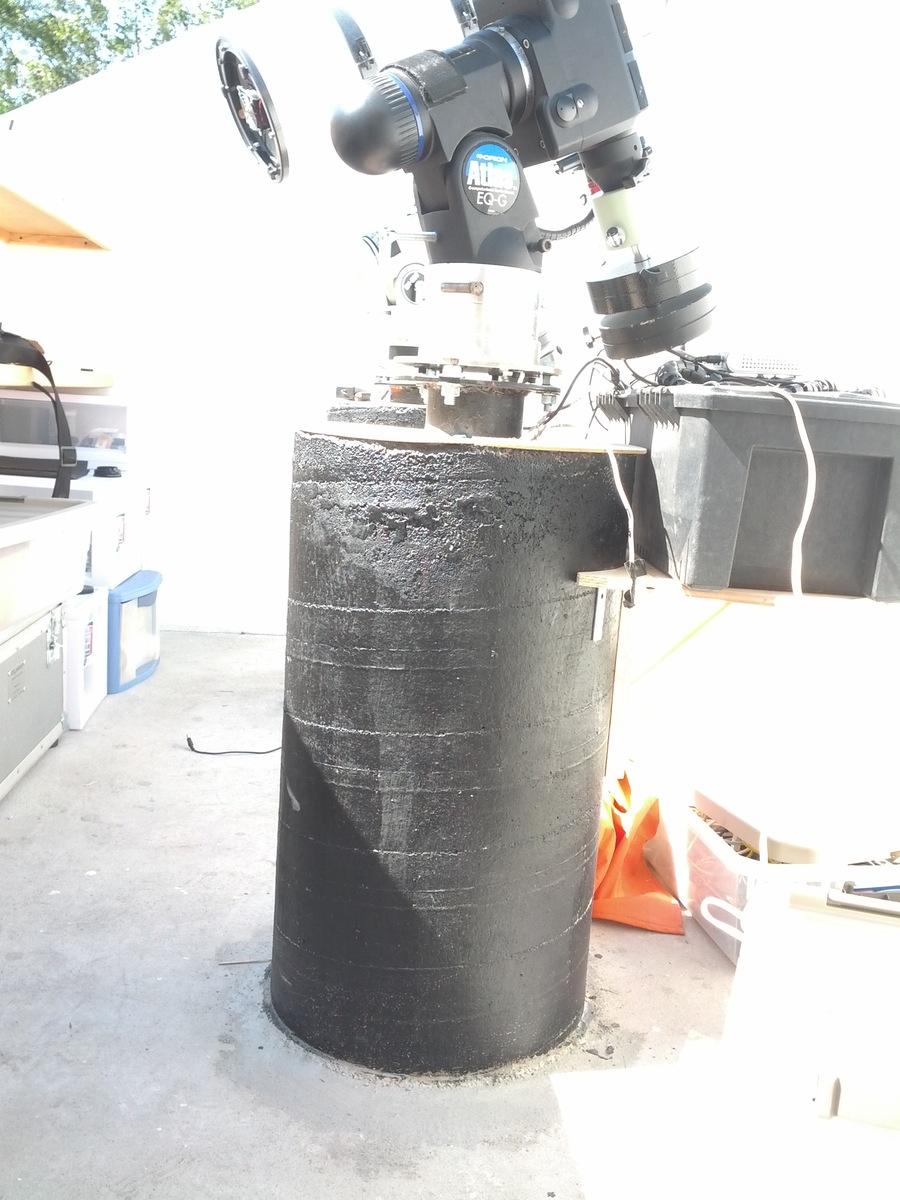

Hallo Michael K.,
Angehängt ein Beispiel wo einer meiner Kollegen sich über Vibration
beklagte.
Ich empfahl Ihm seinen Zahnstocher mit einem dicken Betonklotz zu
ummanteln :-)
Siehe Bilder
