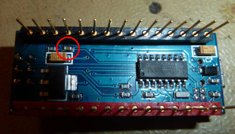

Aber WARUM wird ein Arduino jedes mal, wenn man sich mit einem Terminal
auf den eigebauten USB-seriell-Konverter mit einem Terminal verbindet,
resetet???
Die haben da überall extra einen Kondensator (siehe Bild) eingebaut,
damit der Prozessor beim Herstellen einer seriellen Verbindung
zurückgesetzt wird!
Ja voll Supa! Und wenn man den nicht gleich weggeflasht hat, meldet sich
zuerst der Bootloader.
Wenn man sich seriell darauf verbindet.
Na gut, sich seriell auf irgendwelche Geräte zu verbinden ist
old-fashioned. Aber manchmal ist das eben das einfachste Mittel der
Wahl! Ganz ohne WLAN- Ethernet oder Bluetoth-Shield kann ich mit dem
Prozessor kommunizieren. An der Konsole.
HA, da bin ich auf den Punkt gekommen, dazu muß man Lesen und Schreiben
können...
So! Dem langen Gegreine ein Ende:
Wenn man bei den ganz billigen Arduino-V3-Clones aus China den
Bootloader wegflasht, das 'Boot reset vecor enabled' Bit löscht UND
diesen bekloppten Kondensator zwischen DTR und 'Reset' auslötet, bekommt
man für billig Geld echt brauchbare Bastlerhardware.
Was ich am Ende nicht verstehe ist, warum man diesen Kondensator
eingebaut hat!
Mit einer entsprechenden Codesequenz lässt sich ein ATMega sowas von
resetten. Und die Schwachmaten löten da extra einen Kondensator ein!!!
Wie doof ist das denn?

Der Kondensator ist für diejenigen, die mit einer "entsprechenden
Codesequenz" nichts anfangen können und die Schlauen brauchen eben nur
den Kondensator rauskneifen. Das ist für alle Beteiligten der einfachere
Weg.

Wann passiert der Reset? Beim anstecken an USB oder beim öffnen des
Ports?
Du kannst das DTR Signal doch per Terminal steuern. Was passiert wenn du
es vor dem verbinden auf High schaltest? Dann sollte kein Reset
ausgelöst werden, man hätte aber den Vorteil dass man per USB einen
Reset auslösen kann wenn nötig.
#4380209
Der Arduino wird vom DTR in Reset gezogen, damit der Bootloader von der
IDE aus gestartet werden kann. Kondensator rauslöten funktioniert, macht
aber mit dem Bootloader Ärger, da der eine halbe Sekunde timeout hat.
Du könntest aber auch DTR am Terminal ausschalten.

DTR signalisiert die Betriebsbereitschaft des Endgerätes. Wenn 'flow
control' ausgeschaltet ist, werden DTR und RTS dauerhaft aktiv
geschaltet (z.B. um einem Modem zu signalisieren, daß es jetzt loslegen
kann), sobald die Schnittstelle geöffnet wird.
Wenn 'flow control' eingeschaltet ist, werden -je nach Implementierung-
die Steuersignale benutzt, um dem Sender zu signalisieren, daß er mal ne
Pause machen soll, weil der Empfänger mit der Verarbeitung der
Empfangsdaten nicht weiterkommt, dafür werden aber üblicherweise RTS/CTS
benutzt, gelegentlich auch DTR/DSR.
Das wäre dann natürlich völlig Panne, weil jedesmal der Arduino resettet
wird...
Eine Terminalsoftware müsste schon ganz bewusst DTR nicht setzen, wenn
sie gestartet wird.
Also: Kondensator raus und gut :-)
Es grüßt
Baku

Ich hatte bisher dasselbe Problem, wenn ich ein terminal zu unserem
3D-Drucker (Arduino Mega 2560) öffnen wollte: unnötiger Reset
(Da ich da keine große Arbeit investieren wollte und wir sonst keinen
Arduino nutzen, hatte ich das Problem bisher nicht weiter verfolgt.)
Habe ich das jetzt richtig verstanden: Kondensator rausnehmen reicht?
oder ist der neue Bootloader zwingend?
#4381632
Bei meinem 2560-Board steckt der noch drin. Hat mich bisher nicht
gestört. Aber aus meinem Uno habe ich den rausgenommen, weil sonst dW
nicht funktioniert. Der macht dann auch keinen automatischen Reset mehr.
mfg.
#4381634
Kondensator raus reicht, aber dann musst du zum flashen über den
Bootloader von Hand resetten und innerhalb einer halben Sekunde die
Übertragung starten. Sollte der Bootloader also häufiger benutzt werden,
wäre es ratsam, den timeout zu erhöhen.

Ich hab gerade nochmal im originalen MEGA2560-Schaltplan geguckt. Dort
findet sich hinter dem Kondensator sogar eine Lötbrücke "Reset-En", die
allerdings selbst wieder dauerhaft gebrückt wurde - warum auch immer.
Ich nutze hier gerne CuteCom. Leider scheint dort die Möglichkeit der
DTR-Deaktivierung zu fehlen.
#4381663
Chris D. schrieb:
> Dort findet sich hinter dem Kondensator sogar eine Lötbrücke "Reset-En",
> die allerdings selbst wieder dauerhaft gebrückt wurde - warum auch
> immer.
Wenn's vom Abstand her passt, könnte man ja dort einen Jumper oder
kleinen Schalter einlöten, dann kann man den automatischen Reset
umschaltbar machen.
Moderator Persönliche Seite #4381678
Jan H. schrieb:
>> immer.
> umschaltbar machen.
Ja, das werde ich auch tun - der Jumper ist ein wenig "Gepfriemel", aber
es sollte gehen.
Die Brücke ist übrigens deswegen im Schaltplan gebrückt, weil man
offenbar die sonst nötige Zinnperle einsparen wollte (sie dürfte bei
maschineller Lötung schwierig bis unmöglich sein). Man muss also nur die
dünne Leitung zwischen der Brücke mit einem scharfen Messer kappen :-)
