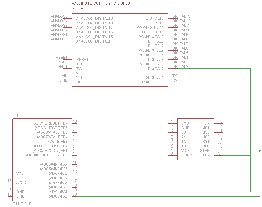

ich habe eine kleine CNC Fräse und möchte am Gerät selber einen kleinen
Joystick bauen. Ich nutze für diese Fräse die Estlcam Software, die
sowohl auf dem PC als auch auf nen UNO läuft! An der Firmeware auf dem
UNO kann ich nix machen, da mir der Quelltext fehlt. Da aber PC und
Fräse nicht direkt nebeneinander stehen, ich aber an der Fräse den
Fräser in richtiger Startposition bringen möchte, muss ich wohl etwas
tricksen.
Meine Idee ist es, einen Attiny dafür einzusetzen, an den Pololu die
Eingänge DIR und STEP zu setzen um die x,y & z Achse zu positionieren.
Es werden keine Daten vom UNO kommen und umgekehrt werde ich auch den
Joystick nicht betreiben, wenn die Daten vom UNO kommen. Kann man nun
einfach hin gehen, die Attiny Ports als Eingang zu setzen, wenn die
Daten vom UNO kommen? Kann ich somit das Signal quasi teilen? ... oder
komme ich um ein OR Gater nicht herum??

Wenn zwei Push-Pull Stufen eine Leitung beeinflussen wollen, wird es
lustig, sobald der eine High und der andere auf Low zieht.
Besser wären hier noch der ein oder andere Widerstand oder gar eine
Open-Kollektor Lösung!
Gruß und gutes Gelingen
Markus
#4380304
Kannst du immer sicher stellen, dass keine zwei Ausgänge gegeneinander
arbeiten?
Was heißt konkret "keine Daten kommen". Ändert sich der Pegel nicht oder
ist der Ausgang wirklich auf High-Z geschaltet?
Was du brauchst, dürfte eher ein Multiplexer sein, dann kannst du selbst
den Weg des Signals umschalten.

alfherman schrieb:
> Kann man das so machen?
Nein.
Da die CNC sogar mit dem Richtungssignal in ein beliebige Richtung (ggf.
die falsche) zeigen wird, wenn man Handimpulse zugeben will, ist das
Mischen der STEP/DIR Signale sogar schwierig.
Weder UND noch ODER noch XOR funktioniert, und schon gar nicht dein
Kurzschluss.
Die CNC ist immer auf Ausgang geschaltet. Man kann die Ausgänge mit
Widerständen schwächer machen. Dann kann ein ATTiny die Ausgänge
überstimmen, wenn der Handbetrieb eingeschaltet wird. Dazu muss man aber
extra einen Schalter betätigen. Dann kann dass gleich ein 6-poliger
Umschalter sein, der alle STEP und DIR Leitungen zwischen den beiden
Quellen hin und herschaltet. Ggf. per Analogschalter oder
Digitalmultiplexer.
    +5V --o   o-- GND
      auto \   manuell
            o
         +-----+ 74HC157/CD4053
CNC -----|A    |
         |    Y|-- Schrittmotortreiber
ATTiny --|B    |

Okay, sind Dinge, die ich so nicht bedacht hatte! :O
Also doch nen USB Hub an die Maschine und ne Nummerntastatur dran bauen!
Danke für die Antworten!
Thema somit gelöst! :D
