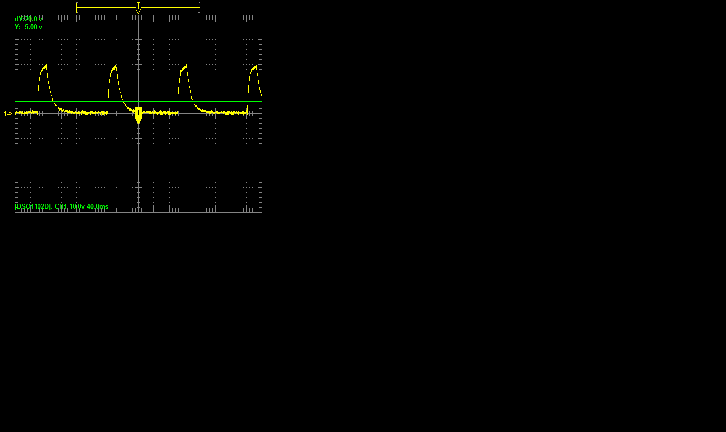

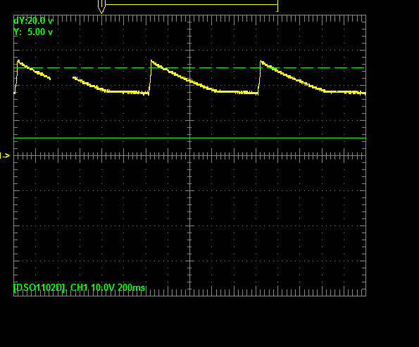

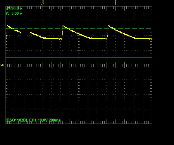

Ich habe ein Laptopnetzteil, dass vom Laptop nicht mehr erkannt wird. Sichtbare Schäden an der Platine habe ich keine gefunden. Eine Ausgangsspannung ist vorhanden, sie springt allerdings, mit einem Voltmeter gemessen, immer zwischen ca. 15V und 24V hin und her. Darum habe ich die Spannung mal mit einem Oszilloskope gemessen -> Oszillogramm Fotos Nr.4 Sind die Spannungsunterschiede trotz Kondensatoren und Dioden so groß? Wäre toll wenn mir jemand helfen könnte!

Sind die Spannungen mit Last oder ohne gemessen? Kondis schon geprüft? (ESR)
Spannungen ohne Last gemessen! Ich habe auf der Platine noch nichts geprüft. Soll ich die drei großen ELKOs mal auslöten und prüfen?

Naja Schaltnetzteile ohne Last zu prüfen ist eher ein Glücksspiel. Da tuts zur Not auch ein großer Hochlastwiderstand.. oder eine passende Dummyload. Ja irgendwo musst anfangen. Das ESR Meter anzuwerfen wär mal ein guter Anfang.
Daniel schrieb: > Naja Schaltnetzteile ohne Last zu prüfen ist eher ein Glücksspiel. > Da tuts zur Not auch ein großer Hochlastwiderstand.. oder eine passende > Dummyload. > > Ja irgendwo musst anfangen. Das ESR Meter anzuwerfen wär mal ein guter > Anfang. Ich werde mal die ELKOS auslöten und den ESR messen. Woher weiß ich wie groß der ESR genau sein darf?

Einfach mal googlen nach ESR Tabelle. Ist zwar nicht sonderlich genau aber das reicht schon. Genauere Angaben findest du im Datenblatt zu den jeweiligen Kondensatoren selbst. Viele No Name Hersteller bieten diese allerdings oft gar nicht an bzw. sind die Daten da drin sowieso gefaked. Pi mal Daumen würd ich sagen so niedrig wie möglich, also alles unter einem halben Ohm.

der ganz große Elko braucht kein Low-ESR Typ, nur die beiden kleinere (vermutlich 330uF/25V). wobei ich nicht ganz glaube, dass der Fehler daran liegt. Bevor du Elkos tauscht, reicht ein normaler ELKO, um die Spannung "stabil" messen zu können. Erst wenn das der Fall ist kannst du dann Low-ESR tauschen.

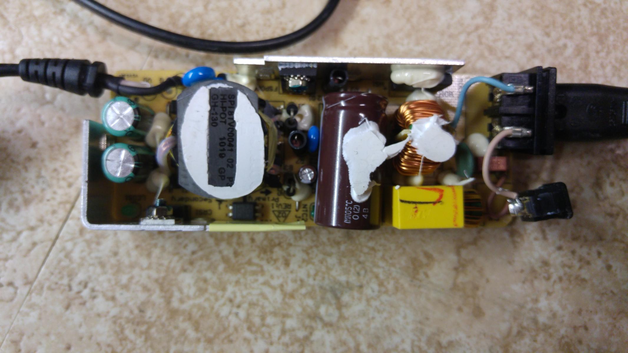

Tany schrieb: > der ganz große Elko braucht kein Low-ESR Typ, nur die beiden kleinere > (vermutlich 330uF/25V). > wobei ich nicht ganz glaube, dass der Fehler daran liegt. Doch! Genau daran liegt es! Schaut doch mal auf das Foto, die beiden Elkos sind doch oben schon auf! Das Oszibild bestätigt das, da wird ja kaum noch gesiebt. > Bevor du Elkos tauscht, reicht ein normaler ELKO, um die Spannung > "stabil" messen zu können. Erst wenn das der Fall ist kannst du dann > Low-ESR tauschen. Ja, kann man machen.... Mein Tipp: Werf die Dinger radikal raus, dann jeht dat wieder ;-) Old-Papa
>> Bevor du Elkos tauscht, reicht ein normaler ELKO, um die Spannung >> "stabil" messen zu können. Erst wenn das der Fall ist kannst du dann >> Low-ESR tauschen. > > Ja, kann man machen.... Mein Tipp: Werf die Dinger radikal raus, dann > jeht dat wieder ;-) > > Old-Papa Das heißt die gemessenen Spannungsspitzen sind auf Grund der defekten Siebkondensatoren?
Wenn die Ausgangsspannung so aussieht ist aus meiner Erfahrung zu99% mindestens einer der Ausgangselkos kaputt. Die würde ich einfach ersetzen falls zu kein spezielles ESR Messgerät hast.
> Ja, kann man machen.... Mein Tipp: Werf die Dinger radikal raus, dann > jeht dat wieder ;-) würde ich so unterschreiben.

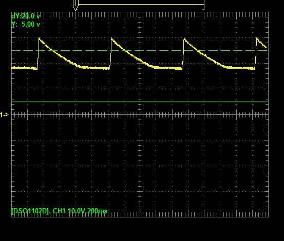

David P. schrieb: > Wenn die Ausgangsspannung so aussieht ist aus meiner Erfahrung > zu99% > mindestens einer der Ausgangselkos kaputt. Die würde ich einfach > ersetzen falls zu kein spezielles ESR Messgerät hast. Da ich leider keine 680µF 25V Kondensatorn habe habe ich mal die Beiden durch 1000µF 25V ersetzt und jetzt sieht die Ausgangsspannung so aus. Schaut für mich so aus als hätte sich die Spannung nur auf Grund der höheren Kapazität geändert aber das Problem nicht behoben.

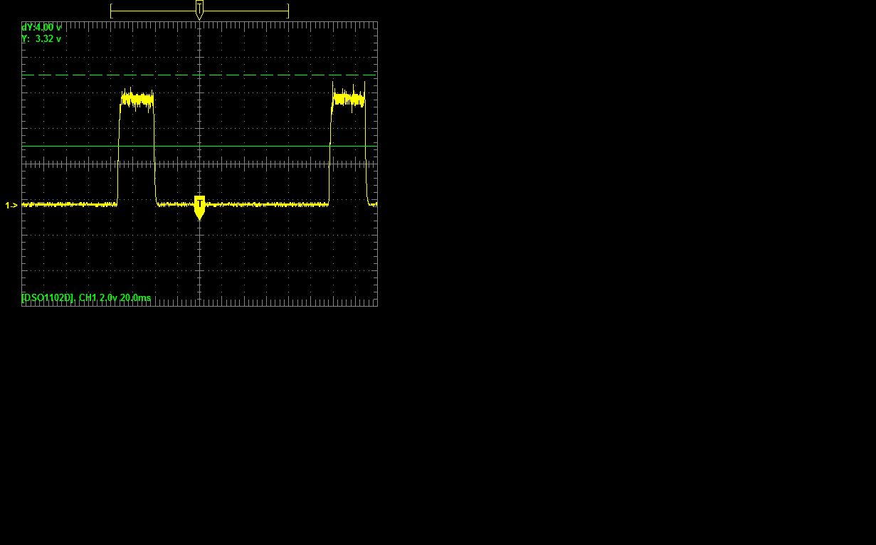

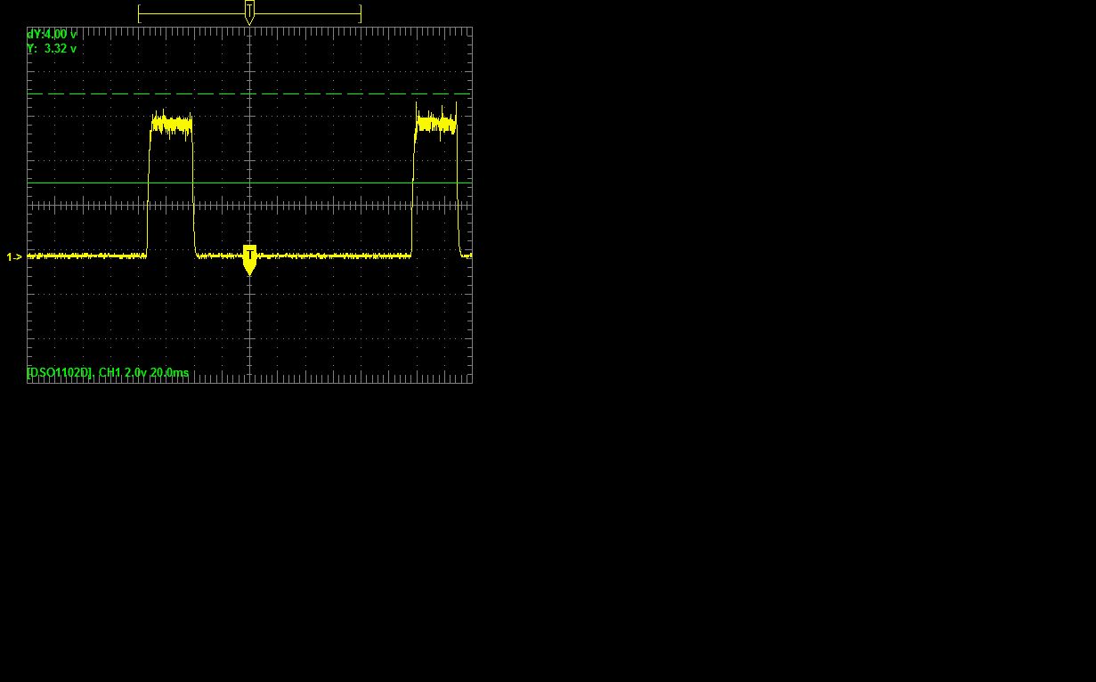

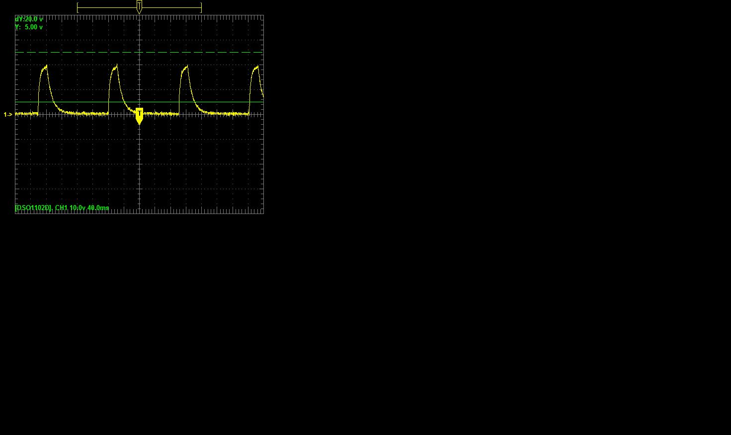

Welche Frequenz haben die Rippels? Old-Papa
Das Oszillogramm zeigt kurze Startversuche, gefolgt von langen Pausen ohne Energieübertragung, das Ganze ungefähr im Sekunden-Takt. Ich sach mal, wir sehen hier eine kurze Aufladung auf vlt 25V, dann wird der Ausgangselko über den Optokoppler entladen, bis die Sollspannung von 19V erreicht ist, danach ist die Last fast Null und die Ausgangsspannung bleibt stehen. Dieses Fehlerbild deutet darauf hin, dass der primäre Ansteuerbaustein nicht über die Hilfswicklung versorgt wird, bzw. dessen Stützkondensator massiv an Kapazität eingebüßt hat. Da würde ich nach einem kleineren Elko (47uF/25v) in der Nähe des 8-füßigen-Controllerchips suchen. Es kann aber auch die zugehörige Gleichrichterdiode oder ein dort eingefügter Serienwiderstand zur Strombegrenzung unterbrochen sein.

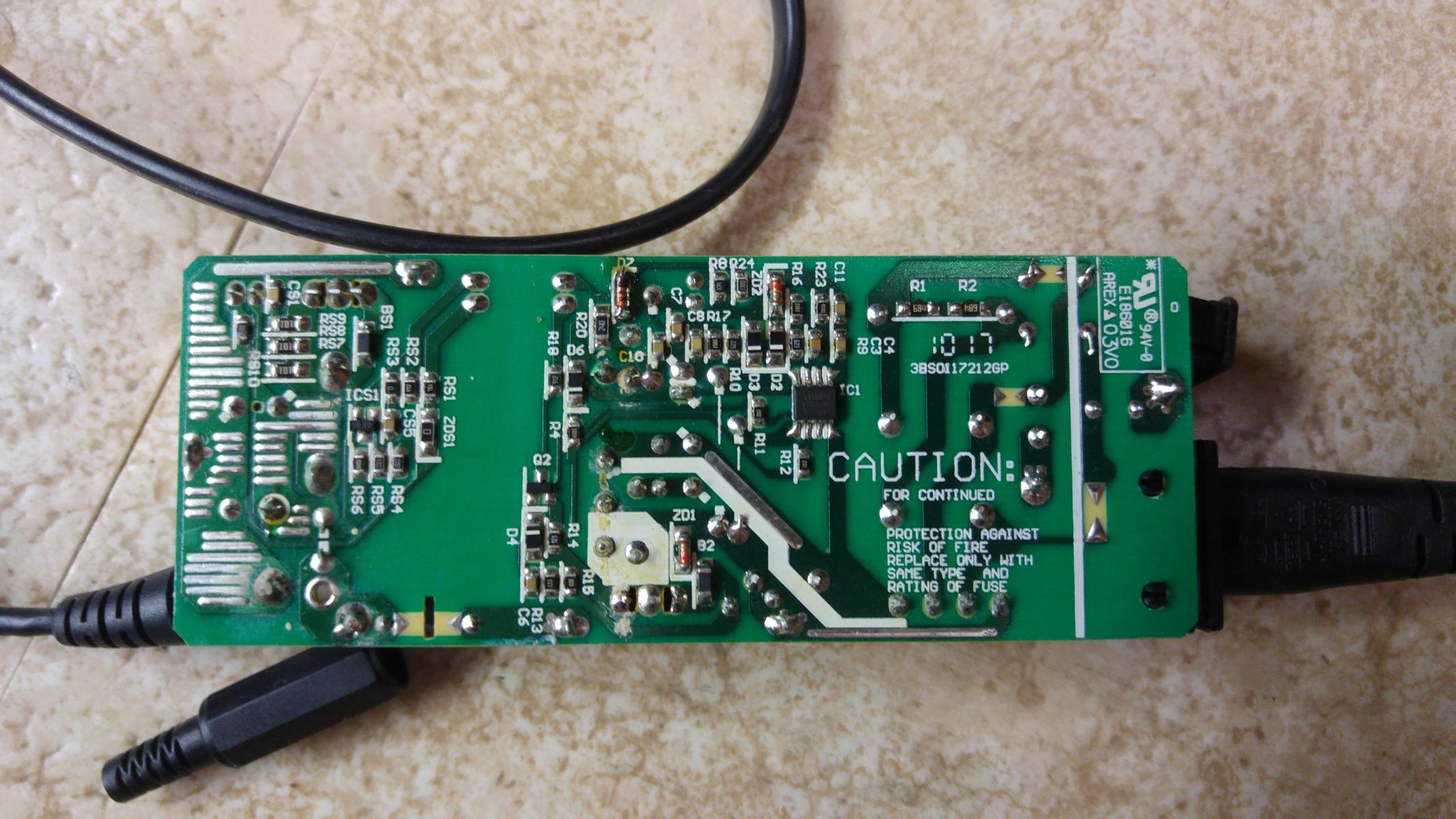

Mark S. schrieb: > Da würde ich nach einem kleineren > Elko (47uF/25v) in der Nähe des 8-füßigen-Controllerchips suchen Das dürfte C16 sein mit Verdach auf kalte Lötstelle (bild 02.jpg) .

> Schaut doch mal auf das Foto, die beiden Elkos sind doch oben schon auf! Wo siehst du dass denn? Ich sehe keine aufgeplatzen Elkos. > Das Oszibild bestätigt das, da wird ja kaum noch gesiebt. Nein, das ist falsch. Man beachte die Zeitachse. Aufgrund fehlender Last versagt die Spannungsregelung. Die Ausgangsspannung am Kondensator steigt zu schnell an und überschreitet den Sollwert erheblich. Deswegen schaltet das Netzteil die PWM ab, bis der Sollwert wieder unterschritten wird. Das ist völlig normal. Mess mal mit einer angemessenen Last. Dann sollte die Ausgangsspannung 19V betragen mit einem kleinen Ripple von erheblich höherer Frequenz. Je höher der ESR, umso höher ist der Ripple. Gewöhnliche Laptops vertragen locker +/- 2V Abweichung von den 19V, also keine Panik.

Stefan U. schrieb: > Mess mal mit einer angemessenen Last. Dann sollte die Ausgangsspannung > 19V betragen mit einem kleinen Ripple von erheblich höherer Frequenz. Je > höher der ESR, umso höher ist der Ripple. Gewöhnliche Laptops vertragen > locker +/- 2V Abweichung von den 19V, also keine Panik. Der Meinung schliesse ich mich an, ohne Last ist das Oszillogramm erst mal wenig aussagekräftig.

Mitte des 3. Bildes unteres Drittel, gleich links vom dicken Primärelko steht noch ein kleiner Brauner. Tausche den mal. Der dürfte für Hilfsspannung oder Start zuständig sein. Hat meist so 47µ rum.

Stefan U. schrieb: >> Schaut doch mal auf das Foto, die beiden Elkos sind doch oben schon auf! > > Wo siehst du dass denn? Ich sehe keine aufgeplatzen Elkos. Ja, die Wolle schaut nich nicht raus ;-) Dennoch sieht mir das wie an vielen anderen ganz leicht geöffneten Elkos aus. Zuerst ist es nur ein winziger Punkt in der Mitte, so wie es hier auch aussieht. >> Das Oszibild bestätigt das, da wird ja kaum noch gesiebt. > > Nein, das ist falsch. Man beachte die Zeitachse. Und welche ist eingestellt? Ich seh da nichts... > Aufgrund fehlender Last versagt die Spannungsregelung. Die > Ausgangsspannung am Kondensator steigt zu schnell an und überschreitet > den Sollwert erheblich. > Deswegen schaltet das Netzteil die PWM ab, bis der Sollwert wieder > unterschritten wird. > Das ist völlig normal. Das kann natürlich auch sein. Old-Papa

> Aufgrund fehlender Last versagt die Spannungsregelung. Die > Ausgangsspannung am Kondensator steigt zu schnell an und überschreitet > den Sollwert erheblich. > Deswegen schaltet das Netzteil die PWM ab, bis der Sollwert wieder > unterschritten wird. > Das ist völlig normal. > > Das kann natürlich auch sein. > > Old-Papa Die Zeit und Spannung sind unten am Bild zu sehen. Das die ELKOs schon aufgebläht sind teuscht auf dem Foto etwas, ich habe sie ausgelötet und sehen ganz normal aus!
