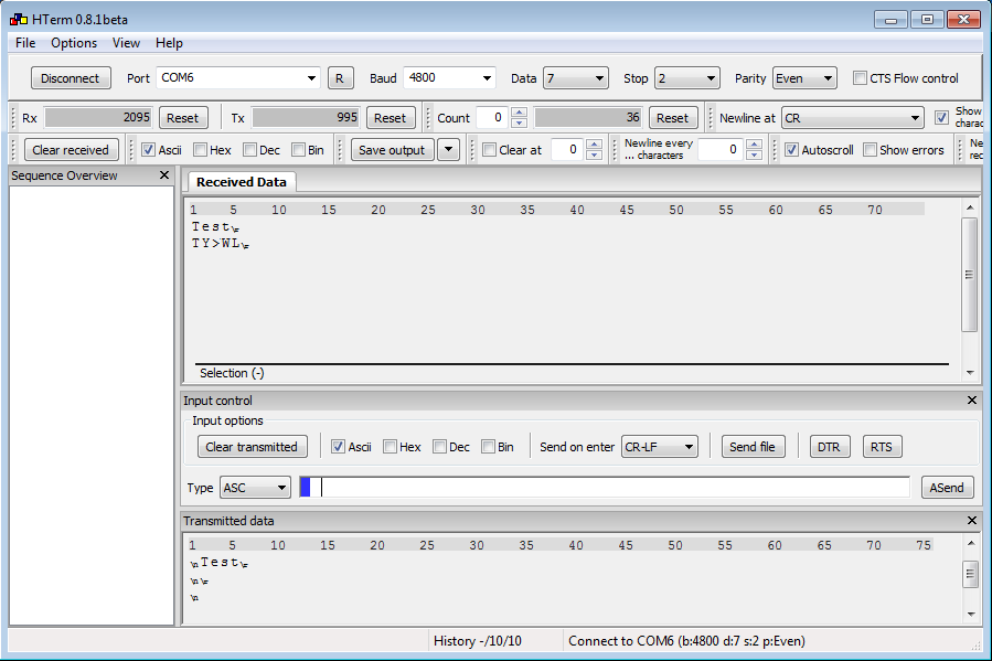

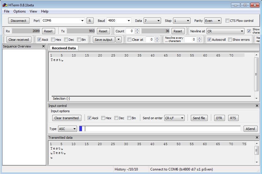

Ich habe ein Problem mit dem UART.
Auf die Gegenseite habe ich keinen Einfluss, ich muss also benutzen was
da ist. Das Frameformat ist 7 bit, 1 stopbit und parity even. Das
"blöde" ist, dass den Uart-Receiver die Einstellung beim Stopbit nicht
interessiert (Datasheet Page 197: Bit 3 – USBSn: Stop Bit Select
This bit selects the number of stop bits to be inserted by the
Transmitter. The Receiver ignores this setting.). Ich empfange immer nur
richtig Daten wenn ich am PC auf 2 Stopbits umstelle, bei einem Stopbit
werden die Zeichen schlicht falsch empfangen. Dazu die Bilder im Anhang:
1. Bild (von 13:30:59 Uhr): "Test"+CR+LF gesendet (bei den gezeigten
Einstellungen)
2. Bild (von 13:31:33 Uhr): "Test"+CR+LF gesendet (bei den gezeigten
Einstellungen)
3. Bild (von 13:31:54 Uhr): CR+LF gesendet (bei den gezeigten
Einstellungen)
Ich muss eigentlich nur hinbekommen, dass der Receiver bei 1 Stopbit die
Daten richtig empfängt. Muss ich da noch irgendwo was schubbsen wenn
mein Frameformat nur 7 bit + 1 stop ist? Ich sehs grade nicht.

von S. Landolt (Gast)
> UCSR0B |= (1<<TXEN0)|(1 << RXEN0)|(1<<RXCIE0);
> UCSR0C |= (1 << UPM01)|(1<<UCSZ01);
Das 'oder' ist schlecht, UCSZ00 ist ja bereits gesetzt als initial
value, das führt also zum 8-bit-mode.
von Max D. (max_d)
Den receiver interessieren die stop-bits deswegen nicht, weil er ein
zweites stop-bit nicht von einer kleinen Pause unterscheiden kann. Also
tut er immer so als würde er mit einem einzelnen SB rechnen und
interpretiert "bei Bedarf" das zweite als Ruhepegel.
von spess53 (Gast)
Hi
>Hat jemand eine Verbesserungsidee?
Was für einen Oszillator benutzt du beim  Atmega328p?
MfG Spess
von Thomas E. (thomase)
So ist es.
Der Empfänger erwartet somit 11 Bit: Start-8-P-Stop
Der PC sendet aber nur 10 Bit: Start-7-P-Stop
Das 11. Bit, welches vom Empfänger erwartet wird, ist dann das 1. Bit
vom nächsten Frame. Das ist aber das Startbit und immer 0. Erwartet wird
aber Stop=1. Das führt dann zu einem Frameerror. Mit einem 2.Stopbit
sind die Daten zwar immer noch falsch, zumindest passt aber der Frame.
mfg.
