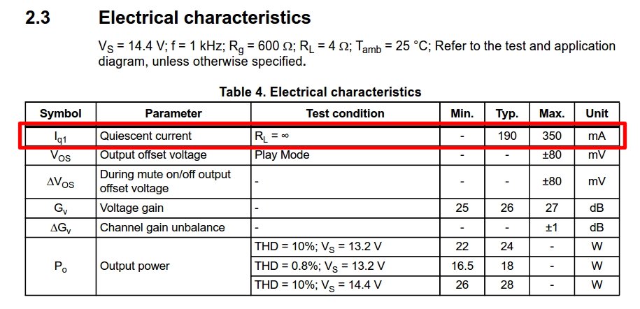

Ich wollte mal die Stromaufnahme messen, doch da gibts ein Problem:
Kleines Messgerät misst nur bis 500mAh bzw. diese Funktion geht bei dem
Ding überhaupt nicht mangels Sicherung.
Beim anderen ist ein kaputter 9V Akku das Problem und keine Batterien im
Haus...
Normal wäre ein Ruhestrom von 190mAh
Wenn das Ergebnis des Multimeters noch stimmen sollte, hab ich aber
330mAh.

Gast #4383386
So folgendes:
Der Pin SVR war zwar mit einem Elko verbunden, dieser aber nicht mit
Masse verbunden, wie es bei AC-GND der Fall ist.
Alle Bauteile sind vorhanden, alle Bauteile funktionieren und der
Kühlklotz (übrigens viel zu klein, leitet mangels Kühlrippen keine Wärme
ab) wird im Leerlauf bzw. leiser Musik handwarm.
Eine neue Batterie im Multimeter sagt, dass der Amp nun auf dem
optimalen Wert von 190mAh liegt.
Vielen Dank für den Hinweis ;)
