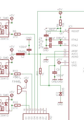

Habe einen Atmega16 mit externer 2.5V AREF.
Der Schaltplan ist erprobt, die Programmierung auch.
Doch die Ausgabe (Temperatur) am LCD ist minimal zu hoch (ca 20°C bei
Raumtemperatur 16°C) und springt auch ungewöhnlich oft.
Im Wandel der Zeit habe ich den
http://www.mouser.de/Search/ProductDetail.aspx?R=LM385Z-2.5Gvirtualkey58410000virtualkey863-LM385Z-2.5G
gegen den
http://www.mouser.de/Search/ProductDetail.aspx?R=LM385DR-2-5virtualkey59500000virtualkey595-LM385DR-2-5
getauscht. (Vom ersteren leider keinen mehr übrig, um gegen zu testen.)
Gibt es irgendetwas, was ich in den Datenblättern übersehen habe,
weswegen ich diese beiden nicht gegeneinander tauschen darf?
Ich hänge noch Mal das Schaltbild an.
Folgendes habe ich bereits geprüft:
Spannungsquelle: saubere 5V
AREF: saubere 2.5V
Wert von R11 korrent.
Spannungsteiler R15 am ADC auch korrekt.

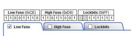

Noch Jemand eine Idee. Fuses die das Verhalten beeinflussen gibt es doch
keine oder?

Könnte ich hier noch einen Fehler haben?
Es hängt ein externer 8MHz Resonator dran:
http://www.mouser.de/Search/ProductDetail.aspx?R=CSTLS8M00G53-A0virtualkey64800000virtualkey81-CSTLS8M00G53-A0

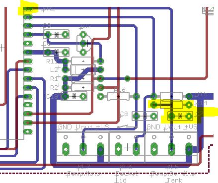

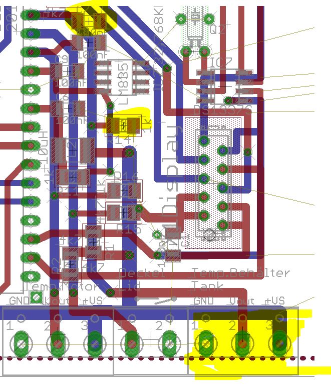

Oder hätte ich für R16 statt Dickfilmwiderstände - SMD 1K OHM 5%
lieber 1% nehmen müssen/sollen?
Wie weit darf das RC Glied (1k 100nF) vom Sensor bzw ADC entfernt
liegen?
Wie weit darf man das R vom C trennen?
Ich bilde mir ein minimale Verbesserungen zu erhalten, wenn ich ein
zweites Pärchen direkt an den Sensor halte.
(Dann hätte ich das RC-Glied jedoch 2x in der Schaltung im original war
es auch nur 1x auf der Platine und nicht am Ende des Kabels in
Sensornähe.
Ich bezweifle dass mein Layout, indem sich R&C ca 2cm verschoben haben
eine derartige Verschlechterung bewirkt? (siehe Anhänge)
EDIT: habe ich evtl den Displayanschluss (i2c) zu nah an das ADC Signal
geführt?
Falls ja, kann ich mit Filtern ausbessern?
Grüße Oekel

von Ulrich (Firma: DC3AX) (uprinz)
Also bitte miss mal nach und rechne das auf dem Papier aus. Dann
vergleichen:
Du kennst (oder kannst nachmessen) den Widerstand des Fühlers und kannst
dann die Spannung am ADC Eingang errechnen.
Du kennst auch deine AREF und damit kannst Du den erwarteten digitalen
Wert errechnen.
Nun musst Du in der Software nachsehen, welcher Temperatur dieser
digitale Wert entspricht.
Da Dein Fühler aber einen falschen Wert anzeigt, kannst Du den digitalen
Wert ja auch noch mal zurück rechnen, ausgehend von der anderen AREF von
2.56V. Kommst Du dann auf das eigentlich falsche, aber angezeigte
Ergebnis, hat, wie zuvor schon mal erwähnt, die interne AREF gewonnen.
Sollte das der Fall sein, erklärt sich auch das seltsame und
empfindliche verhalten der Schaltung, da zwei Referenzen gegeneinander
arbeiten, Deine extern und die interne. Das kann rauschen und schwingen.
Nebenbei habe ich immer einen 1µF tantal und einen 100nF oder 10nF Cap
an meine externe oder interne AREF geklemmt.
Ulrich
von Paul B. (paul_baumann)
Config Porta = Input   'Eingänge Porta = &B00011111
'Set Sfior.pud   'pullup widerstände deaktivieren für
TemperaturmessungADC)
'Config Spi = Hard , Interrupt = Off , Data Order = Msb , Master = Yes ,
Polarity = Low , Phase = 0 , Clockrate = 64 , Noss = 1       '
'Spiinit
Config Adc = Single , Prescaler = Auto , Reference = Aref
'internal_2.56
'Now give power to the chip
'Start Adc
Hier stimmt eine ganze Menge nicht:
Config PortÁ = Input schaltet den GANZEN Port auf Eingang, nicht wie im
Kommentar angegeben.
'internal_2.56
Das ist auch nicht richtig, weil Du draußen dran eine
Referenzspannungsquelle hast. Da muß Reference = Off stehen, damit die
interne Referenzquelle abgeschaltet wird und die draußen dranhängende
benutzt wird.
Start Adc
braucht man hier auch nicht, weil schon "Config ADC" weiter oben den ADC
startet.
MfG Paul
von D a v i d K. (oekel) Benutzerseite
ich wollte noch Mal Rückmeldung geben:
Habe den Kondensator C8 komplett entfernt und alles läuft wie es soll.
Kann Irgendwer in seiner Glaskugel erkennen, wieso das zur Lösung
geführt hat? ;)
Grüße Oekel
von Carl D. (jcw2)
Nach den Schaltplanfragmenten liegen die 5V dauerhaft am Sensor,
richtig? Dann sollte C8 keine Auswirkung haben. Oder ändert sich die
Motortemperatur im Millisekundenbereich?
Vielleicht war das nur noch dem Namen nach ein C, aber eigentlich mehr
ein R. -> Messen!
von Atmega8 A. (atmega8) Benutzerseite
> geführt hat? ;)
Wenn du den (KL7-2) Pin zwischen Eingang und Ausgang umschaltest oder du
den PullUp hinzu schaltest, dann könnte es sein dass die Spannung am
Kondensator eine andere ist.
Ich gehe davon aus dass sich dort ein NTC-Spannungsteiler an der KL7
Buchse befindet.
Schau doch mal nach ob irgend ein Programmteil den entsprechenden
Port/Pin der als ADC dient beeinflusst.
Also auf alle "PORTA = 0x??" oder "DDRA = ??".
