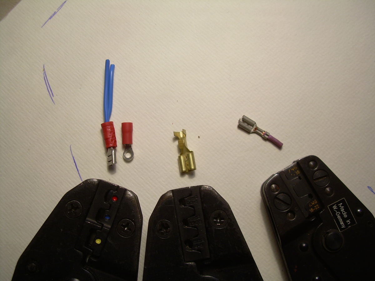

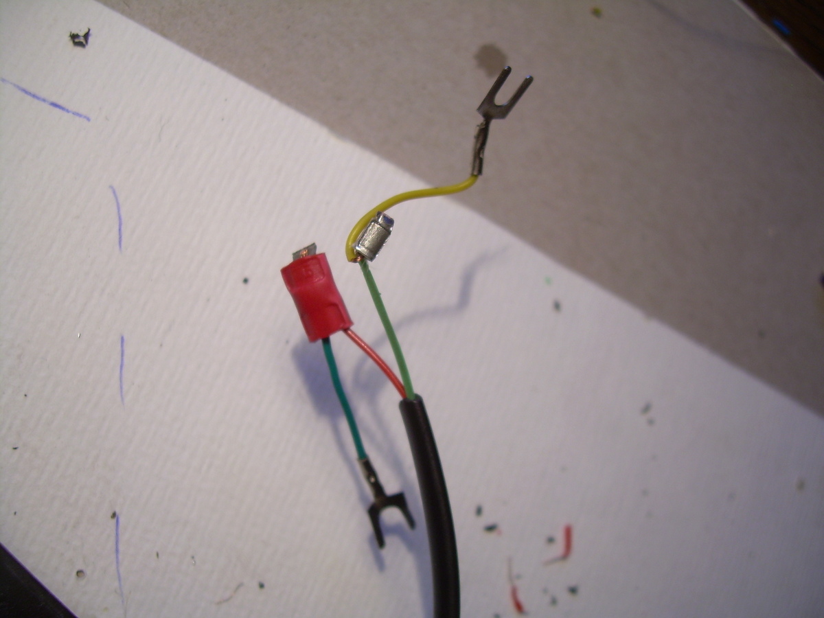

Das Problem ist mir bekannt von meinem Uralttelefon W48. Die vier Leitungen vom Hörerkabel (Stoffausführung) haben sich auch nicht löten lassen. Ich habe dann AMP Stecker/Ösen (rot bzw. blau)aus dem Automobilbau genommen und gequetscht. Zuvor beide Leitungen verdrillt, zusammen einseitig eingeführt, mit einer guten Zange gequetscht; anschließend die Öse abgekniffen.

Die beschriebene Quetschverbindung hat auch gut beim Temperatursensor für den Lötkolben funktioniert. Die Sensorleitung hatte auch kein Lötzinn angenommen. Ein wenig Litze drumgewickelt, gequetscht und gut.

Ich muss ja mit der Lötpistole nicht permanent draufballern :D Ich fürchte dieses Kabel ist Hoffnungslos, Ich denke ich werde jetzt einfach Aderendhülsen aufpressen, das scheint nämlich zu funktionieren.

Hochflexible Kabel (Mikrofon, Kopfhörer, Telefonhörer) sind typisch aus Lahnlitze, d.h. lassen sich nicht löten. Solche Kabel werden gequetscht.
