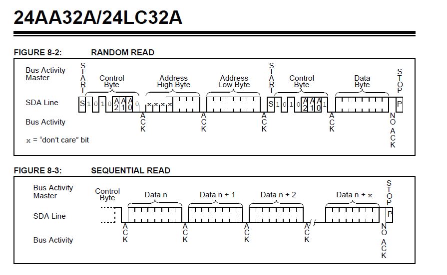

ich habe mich nun 3 Abende lang in die I2C eingearbeitet um sie wirklich
zzu verstehen, da sie erheblich komplexer ist als zb die eines AVR oder
PIC.
Dabei ist es nachfolgende wichtig zu erwähnen, dass ich mit der
StdPeriphLib arbeite, also nicht auf Registerebene, da ich das
unleserlich finde.
Folgende Code habe ich geschrieben bzw aus einer Vorlage umgeschrieben,
der auch funktioniert. Jetzt gilt es zu klären WARUM er funktioniert und
WIE, da einiges eher nach Trial & Error ablief.
Die Routine adressiert ein E2PROM 24LC512 und liest dort genau ein Byte
aus.
Es geht um die Zeilen hier:
// NACK einstellen E2PROM anzuzeigen, dass keine weiteren Daten angefordert sind
        I2C_AcknowledgeConfig(I2C3, DISABLE);
        if (I2C_WaitForByteTransmitted(I2C_EVENT_MASTER_BYTE_RECEIVED)!=0)
        return 0xff;
        // Stop Bedingung erzeugen NACH dem nächsten Lesezugriff
        I2C_GenerateSTOP(I2C3, ENABLE);
        return 0xff;
        // Datenbyte auslesen
        Data = I2C_ReceiveData(I2C3);
Das sieht erstmal falsch aus, denn die Reihenfolge ist ja wie im Bild
sichtbar anders. Wieso liest man das Datenbyte aus, NACHDEM man NACK und
STOP gesendet hat? Ich vermute, dass es so ist, dass man die
Statemachine im STM32 so konfiguriert, dass er diese Dinge beim NÄCHSTEN
Buszugriff ausführt, da das Timing ja stimmen muss, die Ereignisse
laufen ja nicht synchron mit der Software ab, sondern werden durch die
Hardware gesteuert.
Jetzt frage ich mich allerdings, wieso die Zeile
        return 0xff;
da rein muss und nach welchem der Befehle oben wirklich der Buszugriff
ausgeführt wird. D.h. was ist Konfiguration und was ist der Zugriff? Das
Auslesen des datenbytes ist bloss das Lesen eines Registers, das Byte
ist also schon eingetroffen. Aber bei welchem Befehl oben ist das
passiert?
> PIC.
Ach was..
> WIE
Um zu verstehen was da gemacht wird schau dir die Register vom I2C im
manual an!
http://www.st.com/web/en/resource/technical/document/reference_manual/DM00031020.pdf
Auf S. 840 wird beschrieben was dein Code eigentlich macht und S.851 ff
erklärt die Register dazu.
Deine "Hilfsroutine fuer Eventabfrage" schaut sich die dort
beschriebenen Register an.
> STOP gesendet hat?
Lesen und NACK senden ist eine Aktion (= 9 Takte), die kann man nicht
trennen.
Außerdem rufst Du Libfunktionen auf und greifst nicht direkt auf das I2C
zu.
Entweder die Lib merkt sich das Datenbyte oder ein STOP ändert das
Datenbyte nicht.
> trennen.
> zu.
> Datenbyte nicht.
Ist schon alles klar. Das Datenblatt hat geholfen. Man muss sich nur
bewusst werden, dass es nicht eine "Registermaschine" ist wie beim AVR
und PIC sondern eine komplette Statemachine, die mit Anweisungen
gefüttert wird und die dann automatisch diese abarbeitet. Die
Reihenfolge der Befehle muss nicht die sein, wie es wirklich passiert.
Tatsächlich wird erst NAK gesendet, dann Byte gelesen und dann kommt das
Stop hinterher. Sieht man auch auf dem Oszi. Und jede Aktion löst ein
Event aus, was man abfragen kann.
