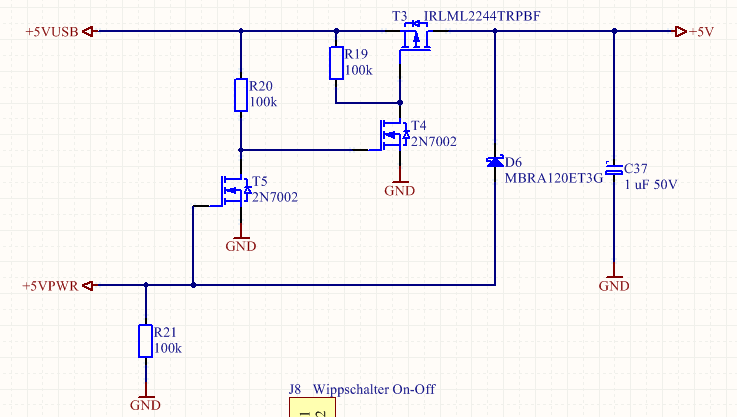

Guten Tag!
Ich möchte gerne 2 Spannungsquellen (Power & USB, beide 5V) zusammen
hängen. Dabei soll immer nur 1 Quelle verwendet werden! Priorität hat
die PWR-Quelle die von einem Netzteil gespeist wird.. Die USB Quelle
soll also nur verwendet werden wenn die Powerquelle nicht verfügbar ist,
also wenn das Netzteil nicht angeschlossen ist.
Ich habe mir dazu bereits eine Schaltung gebastelt, die auch ganz gut
funktioniert aber einen entscheidenden Nachteil für mich hat! Die Diode
hat einen Spannungsabfall von 500mV was für mich problematisch ist, da
ich dann nur noch 4,5V habe.
Ich habe hier ICs gesehen die TPS208x:
http://www.ti.com/lit/ds/symlink/tps2085.pdf
Hier könnte ich den EN-Pin passend beschalten, aber kann ich dann die
Ausgänge zusammen hängen?
Egal ob reine FET-Schaltung oder IC-Lösung wichtig ist mir nur das ich
500 mA ziehen kann und möglichst wenig Spannungsabfall auf der Strecke
habe.

Gast #4383062
Martin schrieb:
> Die Diode hat einen Spannungsabfall von 500mV was für mich problematisch
> ist, da ich dann nur noch 4,5V habe.
Es hält dich nichts und niemand davon ab, daraus mit einem kleinen
Step-Up Wandler stabile 5V zu erzeugen.
