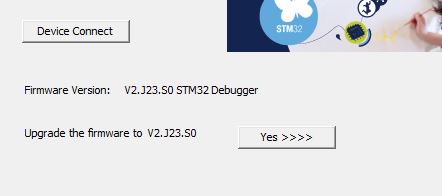

ich frage mich was passiert, wenn ich den China-Stick umflashe
aktuell: V2.J23.S4 STM32+STM8 Debugger
Das lässt sich sicherlich nicht mehr rückgängig machen, wenn danach nix
mehr geht.
PS: Den Mutigen gehört die Welt. Es klappt immer noch mit dem China
Kracher und es ist schneller geworden :-)

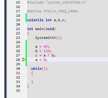

Nun, wie dem auch sei.... ich stelle grad erfreut fest, dass auch der
F100 zwei Zahlen richtig multiplizieren kann :-) Und damit lassen wir
alles so wie es ist und fummeln nicht mehr dran rum.

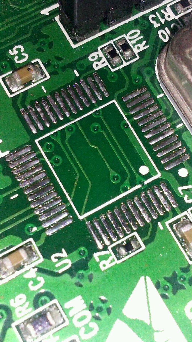

Habe grad in der Fertigung den Chip runter genommen, supi mit den
Werkzeugen. Und dann kommt der neue drauf, sobald er da ist. Nur mal
sehen wie man den bespielt, wollte jetzt nicht noch einen Adapter kaufen
müssen.
