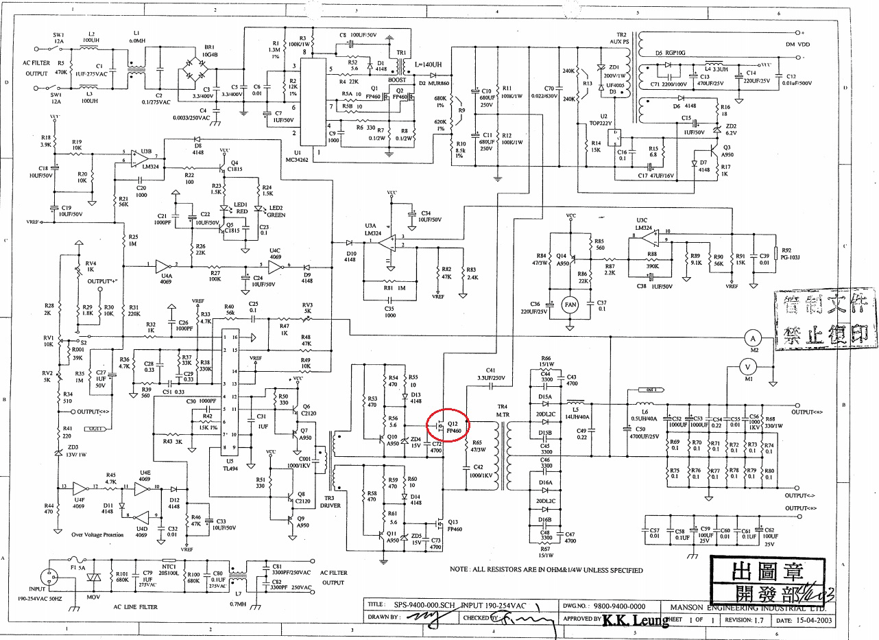

Erinnere Dich an Deine letzten Taten. Evtl. ist nur ein Draht lose?
Sonst ist bei C*nrad eine Schaltung zu finden.
http://www.produktinfo.conrad.com/datenblaetter/500000-524999/510062-sp-01-en-SPS_1540_PFC_Schaltnetzteil.pdf

Erstmal dickes Danke für den e-Plan!

Also das LED was rot leuchtet hab ich im Plan finden können ,)
Erster Erfolg!

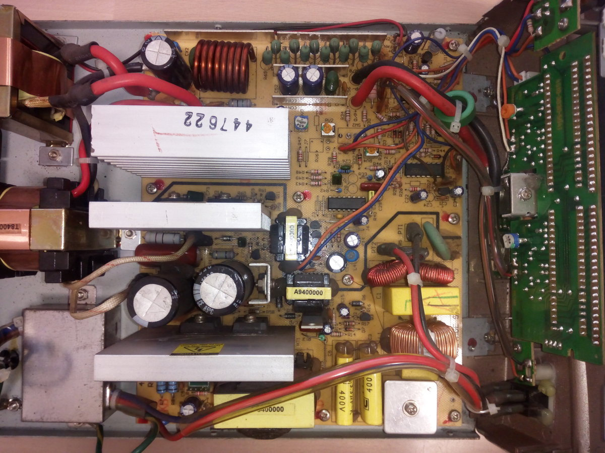

Bei Schaltnetzteilen gibt es nix zum Auslachen, da sich die Katze oft in
den Schwanz beißt. Wenn Du noch Garantie hast, dann fort damit. Sonst
mal einen verbrannten Shunt suchen oder sonstige Auffälligkeiten als
Foto? Messen wäre mützlich, aber bei >300V am Elko "etwas" gefährlicher
auch im ausgeschaltetet Zustand!
von Wayn I. (wayn_i)
Garantie ist leider nicht ...
Sagt mir wo ich ran muss und ich messe !)
Hab ja schließlich nen Sicherheitsschein bis 10KV LoL...
Foto ist angefügt

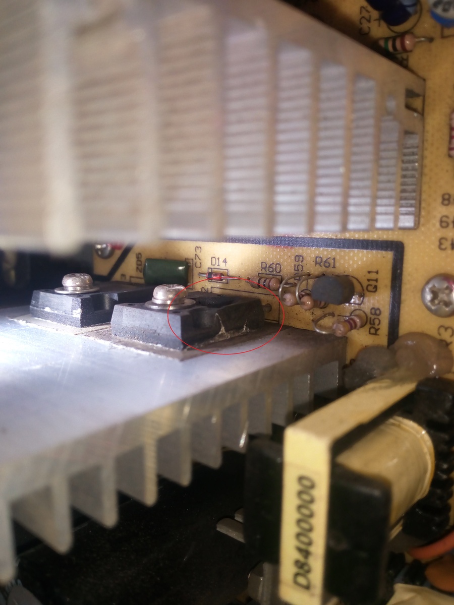

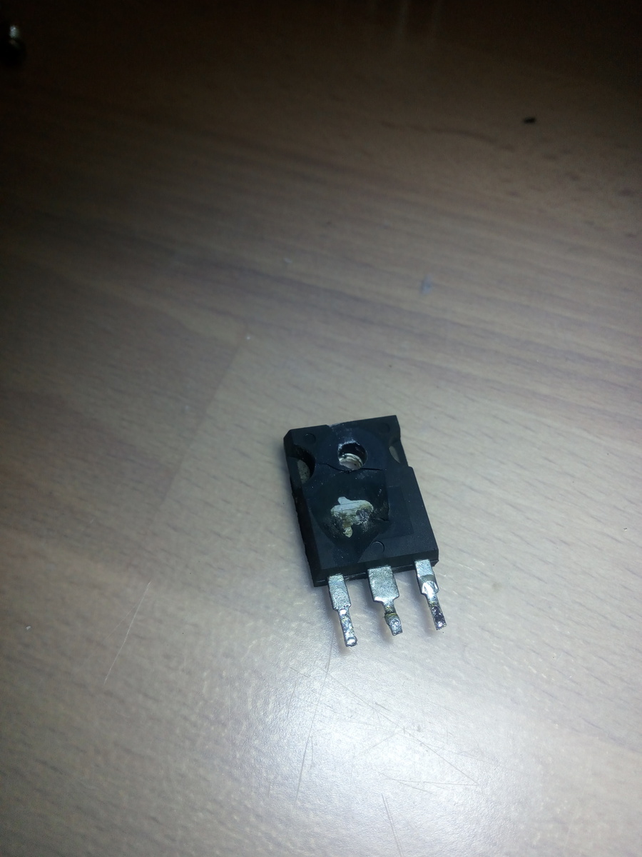

Haa mann muss es nur lang genug anschauen Q12 ist geplatzt ... sieh
Fotos.
Etwas schwierig dranzukommen..
Kennt jmd. die genaue Bezeichnung von dem Bauteil... ?

Q6-Q13 mal kontrollieren. Der dicke MOSFET IRFP460 hat bestimmt noch
MEHR ins Jenseits befördert? Ansteuerung und Gleichricher davor noch ok?
Spätere Inbetriebnahme mit Glühbirne davor als "Sicherung"! Du wirst
wahrscheinlich einige Reparaturanläufe brauchen.
Den MOSFET da?
http://www.reichelt.de/IRFP-IRFRC-Transistoren/IRFP-460/3/index.html?ACTION=3&GROUPID=2893&ARTICLE=41707&OFFSET=16&;
http://www.datasheetcatalog.net/de/datasheets_pdf/I/R/F/P/IRFP460.shtml

Den Lump hab ich schon rausoperiert )
von Florian V. (florianv)
Q13 ist vermutlich auch hinüber, so ein massives Aufplatzen des MOSFET
würde ich als Folge eines Zwischenkreiskurzschluss deuten. Also aus
irgendeinem Grund wurden Q12 und Q13 gleichzeitig eingeschaltet.
Da die MOSFETs nicht teuer sind würde ich Q13 auch gleich auslöten. Dann
kannst Du mit einem Multimeter die Ansteuerung des oberen mit der
Ansteuerung des unteren MOSFET vergleichen. Natürlich Netzteil nicht am
Stomnetz hängend und alle Kondensatoren mit bösen Spannungen entladen.
In der Widerstandsmessung und Diodenmessung über den einzelnen Bauteilen
müssen sich gleiche Messwerte ergeben, für die Ansteuerung von Q12 und
Q13.

So Jungs DANKE für die Hilfe habe die zwei MOSFET getauscht (Q12 + Q13)
und es läuft wieder !))))
