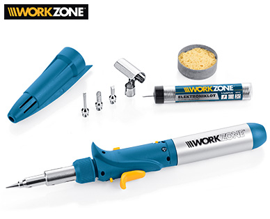

[TIPP] Aldi Süd Gaslötkolben 12.12.15
OP #4383807
...ich weiß nicht, ob das Angebot wrkl gut ist, aber vll hat ja mal
wieder jmd Lust auf Schnäppchenfieber am frühen Morgen - und etwas
ungewöhnlich ist es schon:
https://www.aldi-sued.de/de/angebote/angebote-ab-samstag-12-dezember/detailseite-kw50-sa/ps/p/workzone-3in1-gasloetkolbenset-2/?pk_campaign=de_product_newsletter&pk_kwd=2015-12-10_11-51
Klaus.
#4383939
Bei den Gaslötern habe ich immer wieder das Problem, daß sie nach
wenigen Füllungen offensichtlich verstopfen. Wahrscheinlich der Filter
vor der Düse.
Die Flamme wird im Nu kleiner und kleiner, und man kann die Dinger
wegschmeißen. Habe grade wieder so einen Kandidaten...
Also entweder ist das Nachfüllgas verschmutzt, oder die Hersteller
sparen am Filter. Wie auch immer, ca. alle drei Füllungen braucht man
auch einen neuen Brenner.
#4386043
Ich habe mir den Gaslöten heute gekauft.
Klaus R. schrieb:
> Und bei dem Aldi Ding ist "scheinbar"
> auch kein hochreines Spezialgas dabei - oder?
Rofill Super 100 von Rothenberger Industrial.
Auf den ersten Blick wirkt er schon mal nicht schlecht. Um mal eben ein
Kabel zu flicken oder Schrumpfschläuche zu schrumpfen, ist er gut
geeignet. Platinen würde ich damit nicht unbedingt löten wollen, denn
dafür ist er einfach zu unhandlich.
#4386200
Testbericht?
Habe mir vorhin einen mitgenommen :)
Mein bisher verwendeter Gasbrutzelkleinbrenner ist leider nicht mehr
dicht.
Ja ist relativ Grobschlaechtig.
Das loeten von Schaltungen moechte man damit nur im Notfall machen.
Funktioniert aber gut, als GAsloetkolben mit Spitze.
Habe jezt norm. Butan dafuer genommen.
Dieser Kolben hat aber scheinbar ein Problem mit der Heissluftduese, das
darin sitzende Keramikelement ist etwas zu klein geraten und fuellt die
Duese nicht ganz aus, wenn der Gasdruck zu hoch ist kommt es dazu das
sich eine Flamme bildet, das ist nat. toedlich wenn man irgendwas
empfindliches wie Folien oder Schrumpfschlauch erwaermt.
Stellt man bei halbwegs frischer Fuellung den Gasregler auf die Mitte
oder etwas darueber, dann bildet sich nach vlt. einer Minute oder so
eine Flamme weil anscheinend zuviel Gas an dem gluehenden Gitter
vorbeistroemt.
Als klein-Gasbrenner gut, als Gasloetkolben auch ganz gut.
Heisluft nur fuer grobes.
Preis ist OK,
Aber wie gesagt, das es bei Verwendung der Heissluftaufsatzes zur
Flammbildung kommen kann, ist eigentlich ein KO-Kriterium.
Wenn er leer ist werde ich das mit dem Butan/Propan Gemisch nochmal
probieren, denke aber nicht das es daran liegt.
Eine weitere Mglkt. waere Heisluftloeten. Dafuer taugt er nicht, wenn
dann braechte man noch eine passende Duese oder muss sich eine bauen.
#4386426
H. O. schrieb:
> das
Keramik sollte das eigentlich nicht sein. Oft wird ein Platingitter
(oder platinbeschichtetes Gitter) da rein gestopft, das als Katalysator
wirkt.
Der von Dremel kostet "nur" doppelt so viel, erfüllt seinen Zweck aber
recht gut (seit 5J). Und da so was eine oft einmalige Anschaffung ist,
würde ich gleich was hochwertigeres nehmen.
