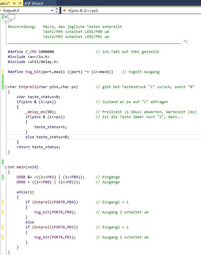

Hallo zusammen.
Folgend ein (typisches) Anfängerproblem;
Macro für einfache Tastenentprellung.
Vom main() wird Port und Pin an Macro übergeben. Hier soll ausgewertet,
und im Anschluss 1 oder 0 zurück gegeben werden.
Klappt aber nicht! (siehe Anhang)
Vermutlich die Variablen-Deklaration im Macro "Entprell" und die
Rückgabe der 1 oder 0 im main().
von Dennis S. (eltio)
Du musst an dein "Macro" (was keins ist) den PIN übergeben nicht den
PORT. Du willst doch Eingänge entprellen....
Dennis

von __Son´s B. (bersison)
OK, das wars!
Jetzt flackert der Ausgang - werde ich mich später mit beschäftigen.

Datentyp char und die delay in der Entprellroutine liegt aber auch ganz
weit vorne!

von Karl H. (kbuchegg)

Was ist an der Variablendeklaration "char" veraltet, unsauber oder
falsch? Währe "int8_t" besser? Wenn JA, warum?

Sooooo einfach ist das gar nicht.
> --2--
Weil du bei char nicht weisst, ob es ein Vorzeichen hat oder nicht. Das
kann sich von Compiler zu Compiler oder auch mit einem Compilerswitch
ganz schnell ändern.
In C gibt es 3(!) kleine Datentypen
* char
* signed char
* unsigned char
Natürlich muss char eines der beiden anderen entsprechen. Aber welchem
weisst du nicht.
Daher: char benutzt man bei Textverarbeitung. In allen anderen Fällen,
also wenn du im weitesten Sinne rechnen musst, bist du explizit und
benutzt entweder signed char oder unsigned char. Aber niemals einfach
nur char.
Die Datentypen int8_t bzw. uint8_t erfüllen den gleichen Zweck.
Und nein. Der Datentyp für 'Bytes' ist unsigned char (oder uint8_t),
aber sicher nicht einfach nur char.
Beispiel:
  char c;
  c = 0xAC;
  if( c == 0xAC )
    sind gleich
  else
    sind ungleich
Sieht dein Compiler einen char als unsigned char an, dann lautet das
Ergebnis 'sind gleich'. Sieht dein Compiler einen char aber als signed
char an, dann lautet das Ergebnis 'sind ungleich' (*). Um zu verstehen,
warum das so  ist, müsste man allerdings die C Regeln kennen. Etwas das
heutzutage im Zeitalter der Chatrooms und des Erfragens von Achtelwissen
(denn die meisten haben ja noch nicht einmal Halbwissen) in Foren leider
immer weniger als erforderlich erachtet wird.
(*) unter der Voraussetzung, dass 2-er Komplement Arithmetik benutzt
wird. Also etwas was heutzutage praktisch in 99.9% aller Fälle der Fall
sein wird.

Vielen Dank!!!
Ich hangel mich via FRANZIS-Lernprogramm durch die uC-Prog. Daher sind
mir solch wichtigen Praxistips sehr willkommen. Werde daher ab sofort
kein "char" einsetzen (ausser bei Texten).
Welche Var-Definition ist heute Standarisiert(er); int8_t oder signed
char?
> char?
Beide sind standartisiert... ich persönlich empfinde die (u)intn_t-Typen
als übersichtlicher und wird zum Beispiel auch in den MISRA-Regeln
verlangt.
Dennis

Die [u]int{8|16|32|64}_t-Typen ermöglichen die exakte Kontrolle der
Größe und bieten sich im Mikrocontroller-Umfeld an. Für die Werte eines
8-Bit-Ports bietet sich uint8_t an.
Deine Entprell()-Funktion tut übrigens nicht das, was der Name
suggeriert. Der Inhalt des if-Blocks mit _delay_ms() usw. bringt nichts,
da sich der Wert von pinx im Lauf eines Funktionsaufrufs nicht ändert.
Hierbei ist anzumerken, dass der annähernd gleiche Code als Macro
durchaus entprellende Wirkung hätte.

Sollte/könnte "int main()" auch in "int16_t main()" umbezeichnet werden?

Währe sehr praktisch! Wie genau sollte das Macro aussehen?
Nein.
Hier wird vom Standard verlangt, dass es sich um einen int handelt. Im
allgemeinen Fall weisst du nicht, ob es sich dabei um einen 16 Bit int
handelt oder einen 32 Bit int oder gar noch höher. Da main nicht von
deinem Code aufgerufen wird, sondern von extern (im allgemeinen Fall),
musst du dich an die vorgegebene und definierte Schnittstelle halten,
die du nicht beeinflussen kannst. Und die verlangt nun mal einen int.
von Thomas E. (picalic)
Nein, denn auf einer 32-Bit Maschine wird erwartet, daß int main() einen
32-Bit Wert zurückgibt.

Nicht nur das.
Im allgemeinen ist es ganz gut, wenn man die Dinge richtig macht, denn
dann funktionieren sie auch.
Wo hast du eigentlich diesen (gelinde gesagt) Code-Unsinn her?
Entprellung
Der Zweck des Macros ist es, dass es eben keine Funktion gibt, sondern
dass der Code direkt an der Stelle der Codeverwendung eingesetzt wird.
Wobei ein Macro auch aus mehreren Zeilen bestehen kann.
WEnn man sich also mal den Funktionskörper an der aufrufenden Stelle
eingesetzt denkt oder das tatsächlich einmal macht, wie sieht der Code
dann aus?
(Wenn man Makros macht, ist es gerade für Neulinge eine ziemlich gute
Idee, das ganze einfach einmal ohne Makros so hinzuschreiben, wie es
eigentlich aussehen sollte. Und erst dann überlegt man sich, wie eine
Textersetzung wohl aussehen müsste, damit nach der Textersetzung genau
das rauskommt, was man haben möchte. Dazu muss mann aber wissen, was man
eigentlich haben möchte, wodurch sich die Katze in den Schwanz beisst.
Ergo: Erst einmal muss klar sein, wie eigentlich das Endergebnis nach
all den Makroersetzungen aussehen soll. Und dann arbeitet man sich davon
ausgehend  rückwärts um zu bestimmten, wie das zugehörige Makro aussehen
soll)
__Son´s B. schrieb:
> "Das Franzis Lernprogramm (ISBN9783645650687)" - allerdings nicht als
> Funktion. Hier wollte ich eine Vereinfachung durch eine
> "Entprell-Funktion" mit Variablen, in denen die Eingangszuweisung
> übergeben wird, schaffen.
Gratulation.
Du hast damit die Funktionalität lahmgelegt
Wenn es im Buch als Makro geschrieben ist, dann würde das auch erstmal
funktionieren. Aber so wie du das umgeändert hast, hast du es
unbrauchbar gemacht.
Nein!
Weder Macro noch Funktion - steht auch nirgens.
Folgend die Original-Zeilen;
int main()
while(1)
if((PIND & (1<<PD2)) == 1)
_delay_ms(50);
PORTD ^= (1<<PD6);
while(PIND & (1<<PD2));
__Son´s B. schrieb:
> Nein!
> int main()
> while(1)
> _delay_ms(50);
> PORTD ^= (1<<PD6);
Ja, so wäre das ok. Wenn man den Teil als Makro extrahiert, ist es immer
noch ok, denn ein Makro ist ja vom Prinzip her nichts anderes als eine
Textersetzung.
Aber so wie du das in eine Funktion gepackt hast, ist es nicht mehr ok.
Denn
void foo( int i )
  int k, l;
  if( i == 5 )
    k = 8;
  if( i == 5 )
    l = 9;
die zweite Abfrage, ob i gleich 5 ist, ist überflüssig. Denn i kann sich
nicht von der ersten Abfrage bis zur zweiten Abfrage verändern. Wenn es
bei der ersten gleich 5 war, dann muss es auch bei der zweiten 5 sein.
Und umgekehrt: wenn es bei der ersten nicht 5 war, dann kann es auch bei
der zweiten nicht 5 sein.
D.h. in deiner Funktion ...... tja. und jetzt wärs halt gut, wenn man
den Code in Textform hätte und nicht nur als Bild ..... liefern die
beiden Abfragen
    if( pinx & (1<<px) )
jeweils dasselbe Resultat. Denn weder pinx noch px können sich in der
Zwischenzeit, während der _delay_ms verändert haben.
Fazit: Du hast die Funktionalität ruiniert. Die zweite Abfrage wird
immer dasselbe Ergebnis bringen wie die erste. Da die zweite Abfrage nur
dann gemacht wird, wenn die erste TRUE ergeben hat, wird die zweite auch
immer TRUE ergeben.
Karl H. schrieb:
> __Son´s B. schrieb:
>> Nein!
>> int main()
>> while(1)
>> _delay_ms(50);
>> PORTD ^= (1<<PD6);
> Ja, so wäre das ok.
muss mich korrigieren. Nein das ist natürlich nicht ok. Denn egal ob der
Pin PD2 auf 0 oder aus 1 ist, es wird nie der Fall sein, dass
     PIND & (1<<PD2)
den Wert 1 ergibt. Das ist unmöglich. Wenn der Pin auf 0 ist, dann
liefert der Ausdruck 0, wenn der Pin auf 1 ist, dann ergibt der Ausdruck
ausgewertet den Wert 4 (oder eben 1<<PD2). Aber 1 wird er in keinem
Fall.
Daher interessiert es im Normalfall überhaupt nicht, was dieser Ausdruck
konkret für einen Wert ergibt. Hauptsache er ist nicht 0. Das reicht
dann schon
    if( PIND & (1<<PD2) )   // nicht 0?
In C ist weniger oft mehr.
Insbesondere ist
    if( irgendwas != 0 )
und
    if( irgendwas == 1 )
nicht dasselbe.
Klar! Hier wird nicht die Taste erneut abgefragt, sondern die gleiche
Variable vom Funktionseingang Entprell(pinx,px), noch einmal aufgerufen.
Variablen habe ich eingesetzt, damit diese Funktion allgemeingültig für
alle Tasten verwendbar ist.
Wie würde ein Makro hierzu aus sehen?
Karl H. schrieb:
> es wird nie der Fall sein, dass     PIND & (1<<PD2)
__Son´s B. schrieb:
> mit der "4" verstehe ich leider nicht.
... meinst du "00000100" = 4 ?
... vor allem alles in eine Zeile, ohne geschweifte Klammern?
__Son´s B. schrieb:
ganz genau.
Das ist das, was übrig bleibt, wenn der Eingang auf 1 ist und du die
Operation
   PIND & ( 1 << PD2 )
darauf anwendest. Der Ausdruck ergibt das Bitmuster 00000100. ALs
Dezimalzahl ist das dann eben die Zahl 4.
Warum?
Man kann ein Makro auch über mehrere Zeilen schreiben. Alles was dazu
nötig ist, ist ein \ als letztes Zeichen der Zeile
#define MAX(a,b)                             \
           (a) < (b) ?                       \
              (a)                            \
              (b)
Man kann das natürlich auch alles in einer Zeile schreiben
#define MAX(a,b)   (a) < (b) ? (a) : (b)
und in diesem Fall wird man das auch tun. Aber man muss es nicht und in
deinem Fall wird man genau das (alles in einer Zeile schreiben) nicht
tun.
Siehe .... eigentlich jedes halbwegs brauchbare C-Lehrbuch.
